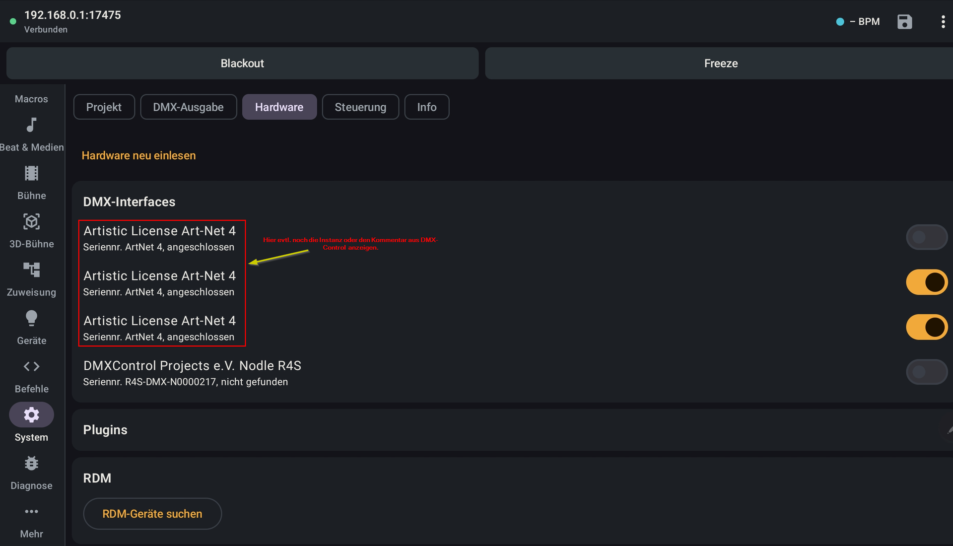

    Was mir gerade noch aufgefallen ist, im Punkt System gibt´s den Punkt Hardware dort können die DMX-Interfaces geschaltet werden. Ich habe ein Showtec Net-2/3 Interface, für das ich schon zwei Art-Net 4 Einträge habe (pro Kanal einer) zusätzlich hab ich noch Uli Radig´s WLAN DMX-Node. Der hat auch noch einen Art-Net 4 Eintrag. Da kann ich leider nicht sehen welches Interface ich jetzt Zu- oder Abschalte weil die Namen alle gleich sind.
    Siehe Screenshot v- evtl. kannst du da noch die Instanz oder den Kommentar aus DMXControl anzeigen um die Interfaces besser auseinanderhalten zu können.

    • System → Hardware: DMX-Interfaces zeigen den Kommentar aus DMXControl, die Instanznummer und weitere Angaben. Gleiche Interfaces sind so unterscheidbar.
    • Den Kommentar kannst du direkt in der App ändern, indem du auf das Interface tippst. Er wird in DMXControl gespeichert.

    Perfekt, jetzt muss ich nicht mehr raten welches Interface ich nehmen muss.
    Muss jetzt aber mal genauer schauen, ich bekomme im DMXC Kernel beim Verbinden meines Tablets eine Fehlermeldung und auch wenn ich vor dem Beenden von DMXC die App schließe gibt es einen Fehler. Den habe ich schon einige male bei der Nutzung der App gesehen, da aber der Rest funktionierte nicht weiter beachtet. Jetzt ist mir aber aufgefallen das, sobald die App läuft und ich DMXC beenden will, kommt eine Abfrage ob ich das Projekt speichern will, darunter ist eine Checkbox in der ich normalerweise auswählen kann ober Kernel und Umbra beendet werden sollen. Diese Checkbox ist bei mir dann ausgebraut und der Kernel / Umbra müssen dann "von Hand" per shutdown-Befehl heruntergefahren werden. Ob und wie das mit dem Fehler zusammenhängt kann ich nicht sagen. Das muss ich erst nochmals an meinem anderen Rechner checken.
