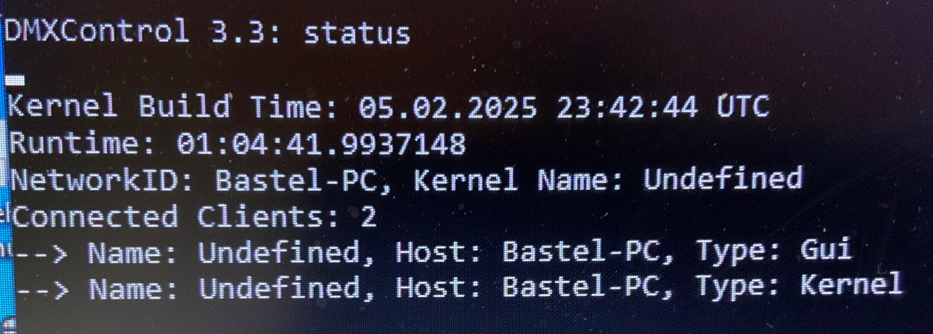

  • Es kam wie befürchtet…. Zu Hause habe ich zuerst den Rechner hochgefahren und die WLAN Verbindung gekappt. Danach habe ich den Rechner neugestartet und bin dann erst ins DMXC rein. Natürlich findet jedes Element nun seinen Partner und selbstverständlich gibt es keine Fehler.
    Ich kann also die Situation nicht nachstellen.
    Im Kernel hatte ich bei Connect auch 127.0.0.1 oder die feste IP Adresse 192.168.2.10 eingegeben. Da hat sich aber nichts getan. (Siehe Zitat Lightning Brothers)
    Wenn ich es jetzt mache verbindet er sich sofort, da es ja auch der gleiche PC ist
    Frage: Der Kernel scheint keinen Namen zu besitzen, ist das normal oder möglicherweise der Grund , dass dieser nicht gefunden wurde?

    In der GUI habe ich den Connection Manager geöffnet. Hier gibt es die OPTION Connect. Hier hatte ich die 127.0.0.1 eingetragen. Da tat sich nichts.
    Also analog zum Kernel beides ging nicht. Daher war ich ratlos

  • Zu Hause habe ich zuerst den Rechner hochgefahren und die WLAN Verbindung gekappt. Danach habe ich den Rechner neugestartet und bin dann erst ins DMXC rein. Natürlich findet jedes Element nun seinen Partner und selbstverständlich gibt es keine Fehler.
    Möglicherweise war der Neustart dann auch schon mit ein entscheidender Punkt, dass du es nicht nachstellen konntest. Das System war aus Sicht von DMXC bereits sortiert. Ich gehe mal umgekehrt davon aus, dass auf der Veranstaltung WLAN eingeschaltet, aber eben nicht verbunden war.
    Am ehesten konnte ich es bei mir nachstellen, wenn ich auf der Zugfahrt mein iPhone per USB als Hotspot verbunden hatte. Für dich wäre ggf. eine alternative Option, deinen Laptop mal per Kabel mit dem Netzwerk zu verbinden und dann die WLAN-Verbindung nur zu trennen statt sie abzuschalten.
    Der Weg bringt in dem Fall nichts, wenn bereits eine Verbindung zwischen GUI und Umbra besteht. Das kannst du ja auch im Netzwerkexplorer sehen, wenn dort eine Linie zwischen den Kästen gezogen ist.
