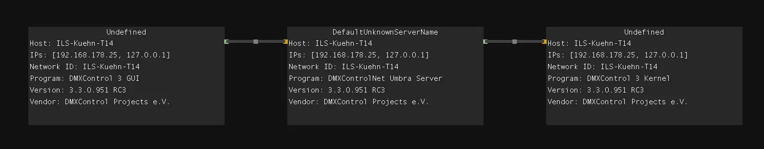

  • Um genauer zu sein: So sollte es aussehen:
    Wenn es das nicht tut, dann wäre die Frage, welche der Boxen genau fehlt. Wichtig ist da vor allem der Name, der innerhalb der Boxen bei "Program" steht.

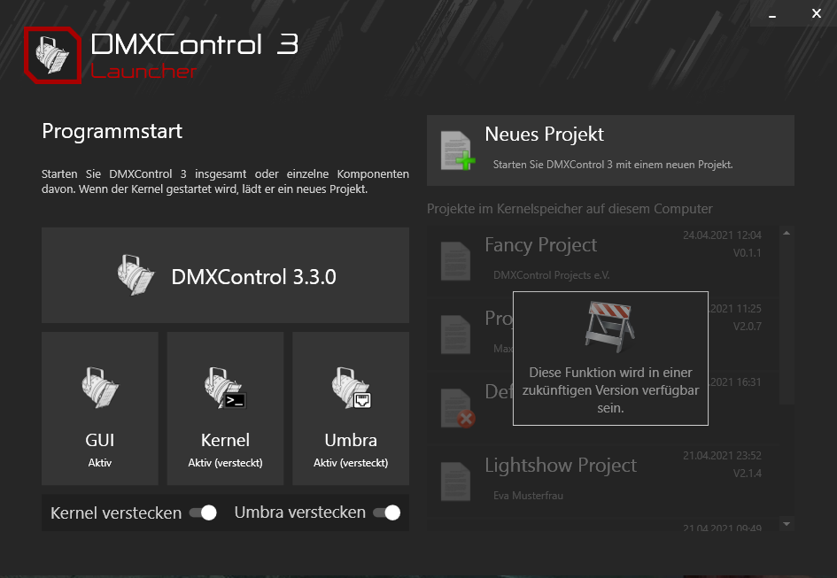

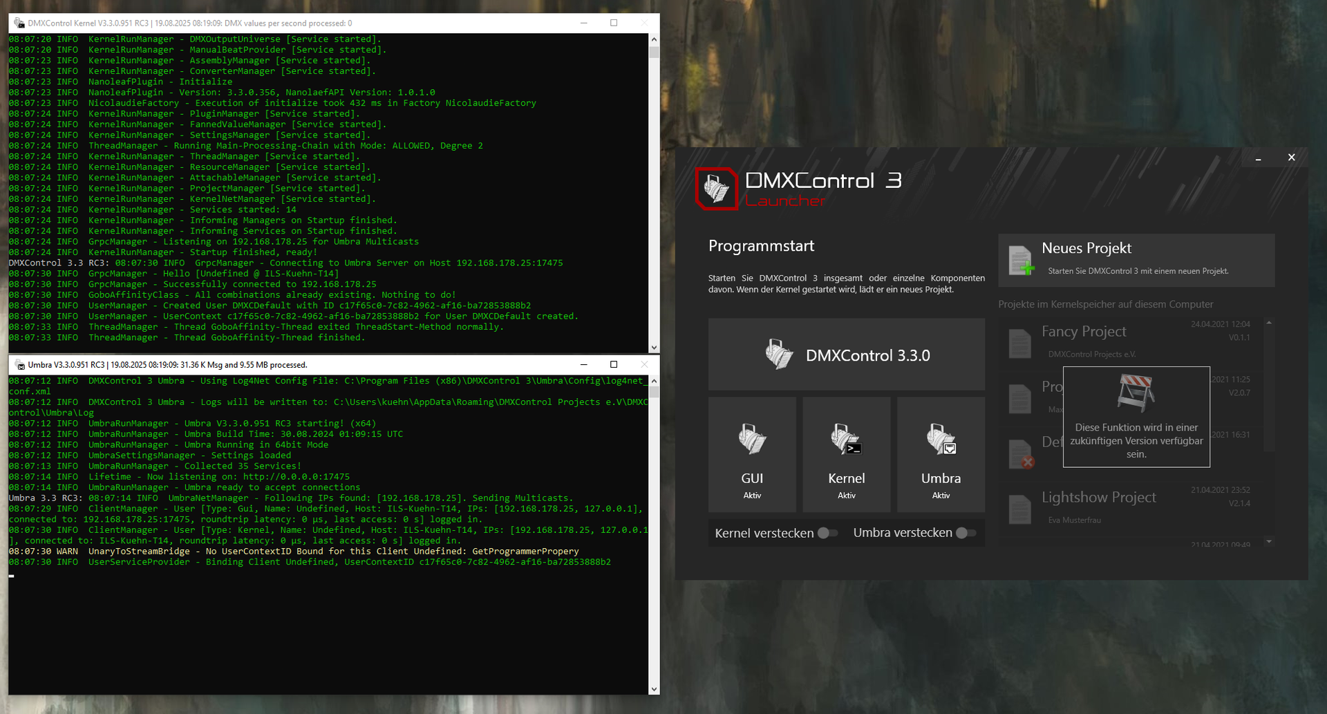

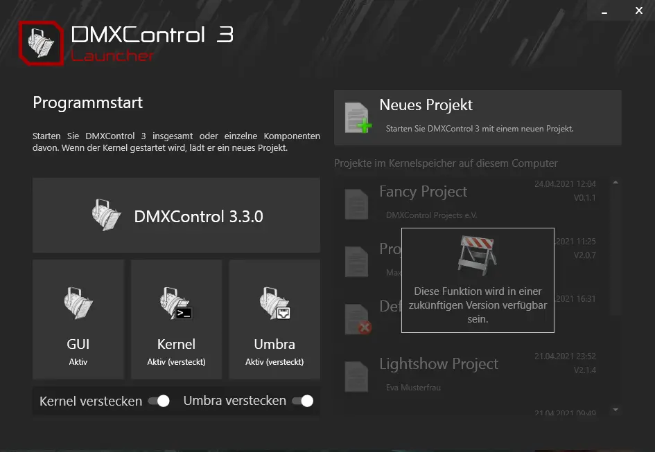

    Dann müssen wir mal weiter suchen. Was sagt denn der Launcher, also das Programm, welches sich öffnet, wenn man die Verknüpfung zu DMXControl 3.3.0 öffnet? Der Launcher müsste nach dem Klicken auf den großen "DMXControl 3.3.0" Button ähnlich wie in folgendem Bild aussehen:
    Wichtig dabei ist die Info "Aktiv" bzw. "Aktiv (versteckt)" unterhalb der unteren Buttons. Wenn da nicht alle aktiv sind, dann versuche noch einmal durch einen Klick auf diesen Button die nicht aktive Komponente von DMXControl 3 zu starten. Wenn das nicht klappt, müssen wir weiter suchen. Wenn alle Komponenten aktiv sind, kannst du mal unten die Schalter bei "Kernel verstecken" und "Umbra verstecken" nach links schalten. Dann müssten zwei schwarze Fenster mit hauptsächlich grüner Schrift auftauchen:
    Wenn du uns mitteilst, was von den von mir genannten Verhaltensweisen nicht dem Bild bei dir entspricht, müssen wir entsprechend an unterschiedlichen Stellen nach den Ursachen suchen.
