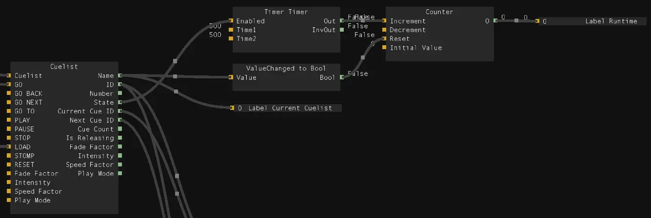

Ich habe das mal mit einem Timer für den 1s-Takt und einem Counter umgesetzt:
Wenn ich über den Cuelist Monitor eine neue Cuelist auswähle (die dann auch gleich gestartet wird) und auch wenn ich die aktuelle Cuelist stoppe und wieder starte, dann wird der Counter zurückgesetzt. Der Timer läuft nur, wenn die aktuelle Cuelist nicht gestoppt ist.
Funktioniert genau wie gewünscht. Vielen Dank für den Tipp. Die Software und das Forum sind super!
Andi
Ahh ok! Muss ich mir mal anschauen, ob ich über den State Output einer Cue feststellen kann, dass sie gestartet wurde, um damit dann den Timer zu starten.
Danke dir!
Hallo zusammen,
ich möchte auf meinem Softdesk eine Anzeige für die Laufzeit einer Cuelist seit Start. Bei Start einer Cuelist über einen Cuelist Monitor soll die Zeit bei 0:00 beginnen und dann im Sekundentakt hochzählen. Der Cuelist Monitor wird über einen Cuelist Group Node mit Cuelists gefüttert.
Über den Output "Running IDs" kann ich zwar feststellen, welche Cuelist läuft, aber nicht wie lange...
- Der Cuelist Group-Node hat keinen passenden Output für "Runtime" o.ä.
- Der Cuelist-Node hat keinen passenden Output für "Runtime" o.ä.
- Der Cuelist Monitor-Node hat keinen Output, der anzeigt, wenn eine Cuelist gestartet wird. Sonst könnte ich die Zeit speichern und die Differenz zur aktuelle Uhrzeit berechnen.
Ich hab leider bei meiner Suche noch keinen sinnvollen Ansatz gefunden. Vielleicht hat ja jemand so was schon mal gebaut und kann mir auf die Sprünge helfen?
