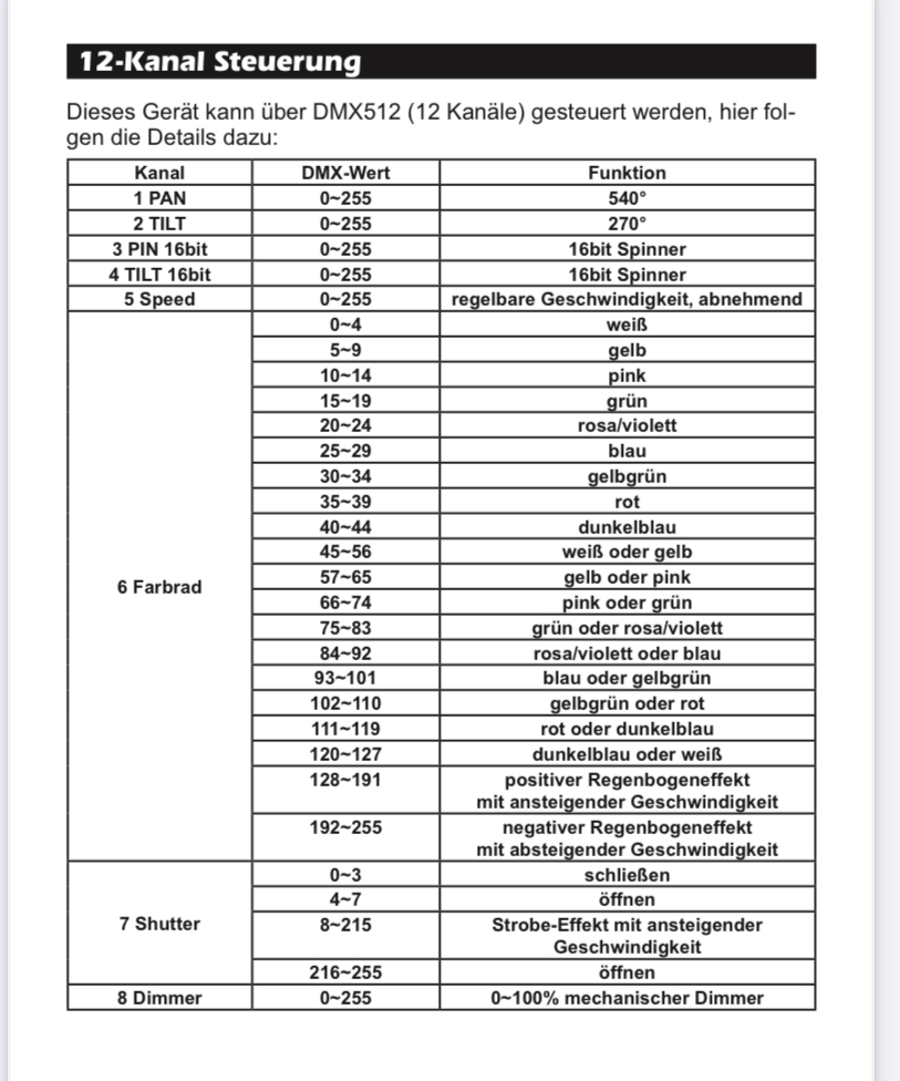

    Der Moving Head hat doch auf dem 5 ten DMX Kanal Speed !
    Oder verwendest Du nicht den 12 Kanal Mode ?
    Gruß Steff

  • Hallo PhotoniX ,
    somit ist der Kanal 5 wohl leider nicht der Übeltäter.
    Vielleicht indirekt.
    Da Du das nicht durch den DMX Kanal beeinflussen kannst, verändert er da intern was ?
    Interpoliert oder ähnliches, wer weiß was sicher der Programmierer der Firmware dabei gedacht hat ?
    Was Du aber noch mal in einem frischen Projekt mal testen kannst:
    In der DDF Bibliothek gibt es auch das DDF für 12 Kanal.
    Das mal nehmen und schauen wenn Kanal 5 ganz auf schnell steht, wie sich das verhält.
    Das DDF verwendet dann auch Pan / Tilt in 16 Bit, diese höhere Auflösung macht eigentlich sauberere Fahrten.
    Besonders bei größeren Entfernungen zur Projektionsfläche, sind die Sprünge da zwischen wesentlich kleiner. (Je nachdem, wie das Implementiert wurde)
    Wenn ein Gerät das kann verwende, ich das.
    Sieht für mich einfach besser aus.

  • Sooo..., hat leider etwas gedauert, aber heute konnte ich mich mal an die Sache setzen. Wie von Euch gefragt habe ich folgendes gemacht:
    Neues, leeres Projekt aufgemacht und folgenden Moving Head reingeladen: Stairville MH-X25 im 12 Kanal Mode. Das DDF habe ich angehängt, die Lektüre des DDF ließ jedoch meinerseits keinen Grund für das beschriebene seltsame Verhalten erkennen.
    Im Device Control habe ich dann aus den Effekten einen "Circle" auf die Position gelegt. Unter "Circle" habe ich dann die Amplituden von x und y auf jeweils 30 gesetzt, und unter "Position" Pan auf "0" gelassen und Tilt auf "-72" gesetzt. Das führte dann zu einer Kreisbahn an der gegenüberliegenden Wand, wie gewünscht.
    Nun wurde im "Circle" mit den Werten "Frequency" und "P/T Speed" gespielt.
    Bei "Frequency" blieb zwischen den Werten "0.1" und "0.6" der Kreisradius nahezu gleich, es änderte sich nur die Geschwindigkeit. Ab "0.7" verringerte sich der Radius deutlich zunehmend. Es war klar erkennbar, daß der Head der Signalgeschwindigkeit nicht mehr folgen konnte.
    Soweit alles noch verständlich...
    Bei "P/T Speed" wird es nun allerdings merkwürdig. Gemäß DDF wirkt der Kanal 5 (im DDF Kanal 4, da von 0 an gezählt) auf den "P/T Speed". Wird der Wert nun von "10" beginnend heruntergeregelt, ändert sich an Radius und Geschwindigkeit erstmal gar nichts, bis wir auf ziemlich genau "3" kommen. Ab "3" wird der Radius nun bis auf "1" zunehmend kleiner. Ab einem Wert von "1" und darunter ändert sich die Kreisform zu einem immer kleiner werdenden Rhombus. Die Geschwindigkeit, oder besser die Zeit, die für einen Kreisumlauf benötigt wird ändert sich nicht und bleibt rel. konstant bei ca. 1 Sekunde.
    Entgegen der Erwartung ändert die Einstellung "P/T Speed" nur die Formgeometrie und nicht die Effektgeschwindigkeit.
