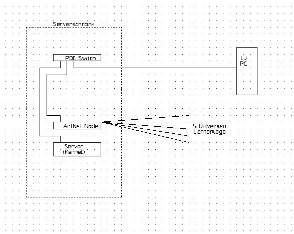

    Folgender Aufbau:
    Auf dem Server läuft der DMXC 3.3 RC2 Kernel und Umbra
    Gesteuert wird mittels GUI auf dem LJ PC
    Wird das ArtNet Node vom Server mit Daten versorgt habe ich immer das Problem, dass das erste Gerät in der DMX-Kette des Universums extrem stockt (es fängt auch das Display zu blinken an, als ob kein DMX-Signal mehr anliegen würde), Alle anderen Geräte funktionieren einwandfrei.
    Schalte ich den Server ab und lasse den LJ PC alles übernehmen (GUI, Kernel, Umbra) habe ich dieses Problem nicht.
    Gleiches Projekt, gleiches Node, gleiche Einstellungen bei den Ausgangsinterfaces
    Irgendjemand Vorschläge wo hier der Fehler liegen könnte?

  • hast du dann ArtNet auch direkt über deinen Pc ausgegeben oder bist du über den PDE Switch gegangen? vielleicht hat der ja einen komischen Fehler bei der ersten Adresse oder so
    Bin beide male über den gleichen Switch gegangen (siehe auch Aufbauübersicht)
    Somit ist der Switch eigentlich als Problemverursacher raus.

  • Bin beide male über den gleichen Switch gegangen (siehe auch Aufbauübersicht)
    Hast du dann auch mal die Ports am Switch gewechselt oder einfach auch mal den Server direkt mit dem Node verbunden? So ganz würde ich den Switch in der Tat noch nicht ausschließen, weil es eben wie du selbst sagst auf dem anderen Weg funktioniert...

  • Hast du dann auch mal die Ports am Switch gewechselt oder einfach auch mal den Server direkt mit dem Node verbunden? So ganz würde ich den Switch in der Tat noch nicht ausschließen, weil es eben wie du selbst sagst auf dem anderen Weg funktioniert...
    Ports wurden gewechselt. Direkt verbunden noch nicht, aber bringt mir auch nichts, ich brauche den Switch dazwischen da es ein zweites POE-Node (das Hutschienen Node von Ulrich Radig) in der Zwischendecke für die komplette Dekobeleuchtung gibt. Dort habe ich komischerweiße kein stocken.
