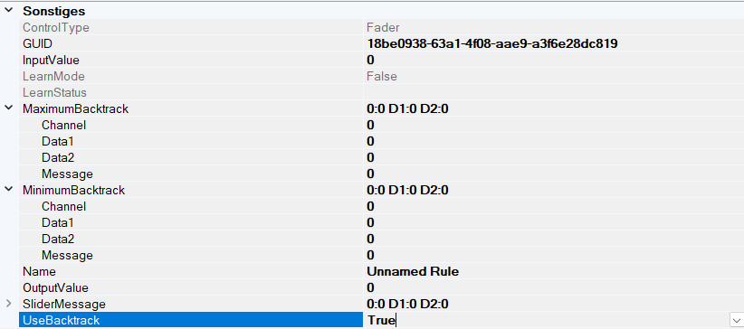

    ich habe feedback per midi bis jetzt immer folgendermaßen gelöst:
    ich lege mir ein neues ruleset an, lege den ouput auf den richtigen midi output und mache für jedes feedback einen Fader:
    Tipp: mach das Midi Fester in den Vollbildmodus! Danach unbedingt den backtrack aktivieren, falls noch nicht geschehen:
    In diesem Bereich stellst du dann außerdem auch die restlichen Werte ein:
    Laut Manual gibt die Velocity (in DMXC data2) an, welche farbe angezeigt werden soll. Bei MaximumBacktrack data2 gibst du 127 ein, damit du alle farben abbilden kannst. (midi geht hier von 0 - 127) MinimumBacktrack data2 lässt du so.
    Wenn ich es richtig verstanden habe, gibt channel das LED verhalten an. Da musst du schauen, was du willst und das entsprechend eintragen sowohl bei maximum als auch bei minimum Backtrack.
    Data1 gibt an, welche Knopf du ansteuern willst. da also jeweils im Manual schauen, welcher knopf welchem wert entspricht und das entsprechend eintragen.
    Bei message gibst du jeweils 144 ein, damit hatte ich immer am wenigsten probleme.

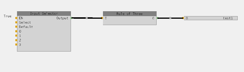

    Jetzt kannst du im Input Assingment den Midi Fader als Output nutzen:
    Du kannst der Node im IA werte zwischen 1 und 0 schicken. es empfielt aich also ein rule of three node zu verwenden. dann kannst du per input selector verschiedene werte auswählen:
    die verschiedenen eingänge beim input selector belegst du dann mit deinen midi werten, die du im manual für die farben findest. Danach sollte es grob so aussehen, nur die werte bei den eingängen vom input selector sollten natürlich angepasst sein.
    Wenns nicht läuft einfach mal verschiedene werte testen, verschiedene data1 und channels und schauen ob sich irgendwo was tut. Hoffe das hilft weiter,

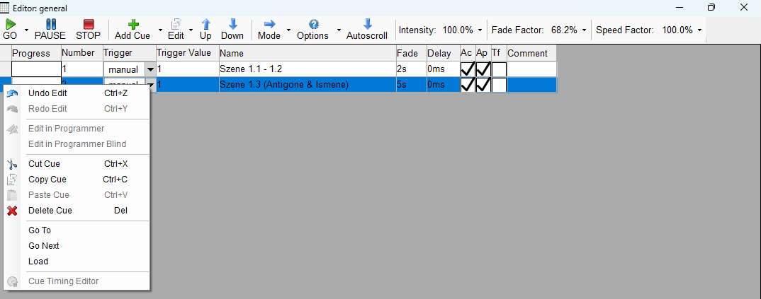

    ich bin aktuell dabei, ein DMXC Projekt für ein Therstück an unserer Schule vorzubereiten. Das ganze mache ich in einer Cuelist, die ich dann meistens Szenenweise weiterklicke.
    Jetzt mein Problem: Ich habe eine Cue mit Fade. Da soll allerdings nur der Dimmer und nicht die Farbe gefaded werden. Dazu würde ich im Cue timing Editor einfach Fade time bei color auf 0 setzen, allerdings ist die option ausgegraut:
    Kann mir jemand weiterhelfen?

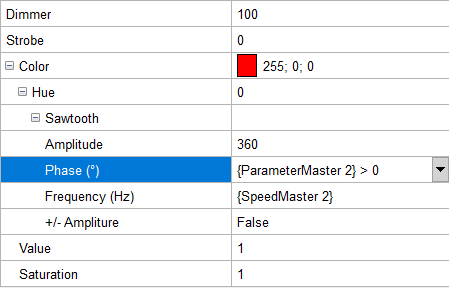

    Ich hatte das Projekt im Vorhinein zuhause vorbereitet. Es gab dann leider ein paar kleine Änderungen im Aufbau und ich musste das Projekt anpassen. Ein Punkt war folgender Farbeffekt, den ich wegen neuer räumlicher Anordnung neu einstellen musste:
    Ich habe mehrmals versucht, den "Sawtooth"-Effekt auf Hue zu packen. Das hat zwar funktioniert, allerdings gab es nicht den +-Knopf um die Parameter vom Effekt zu bearbeiten. Ich habe verschiedene Effekte getestet und der Knopf ist nur manchmal nach einiger Wartezeit beim Sinus aufgetaucht. Das hat teilweise mehrere Minuten gedauert.
