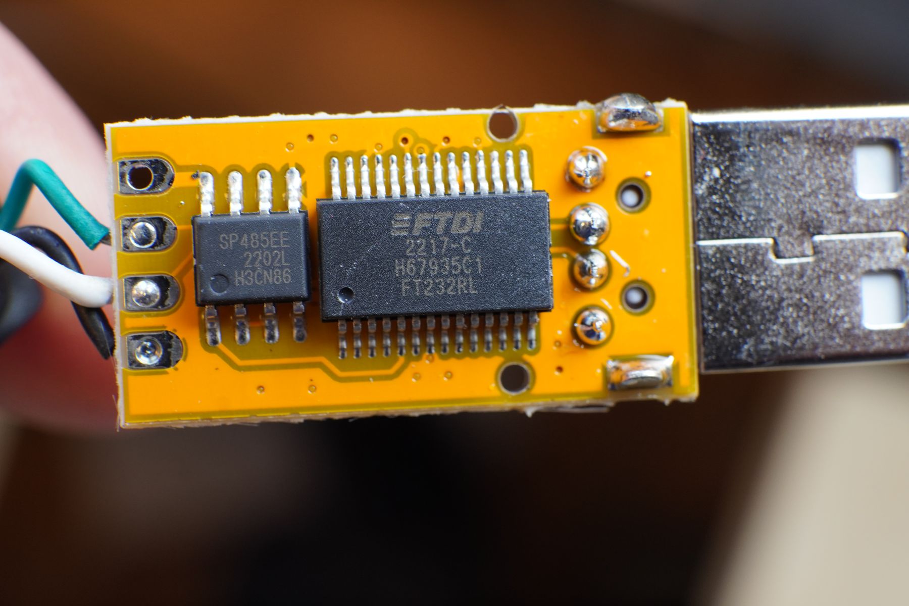

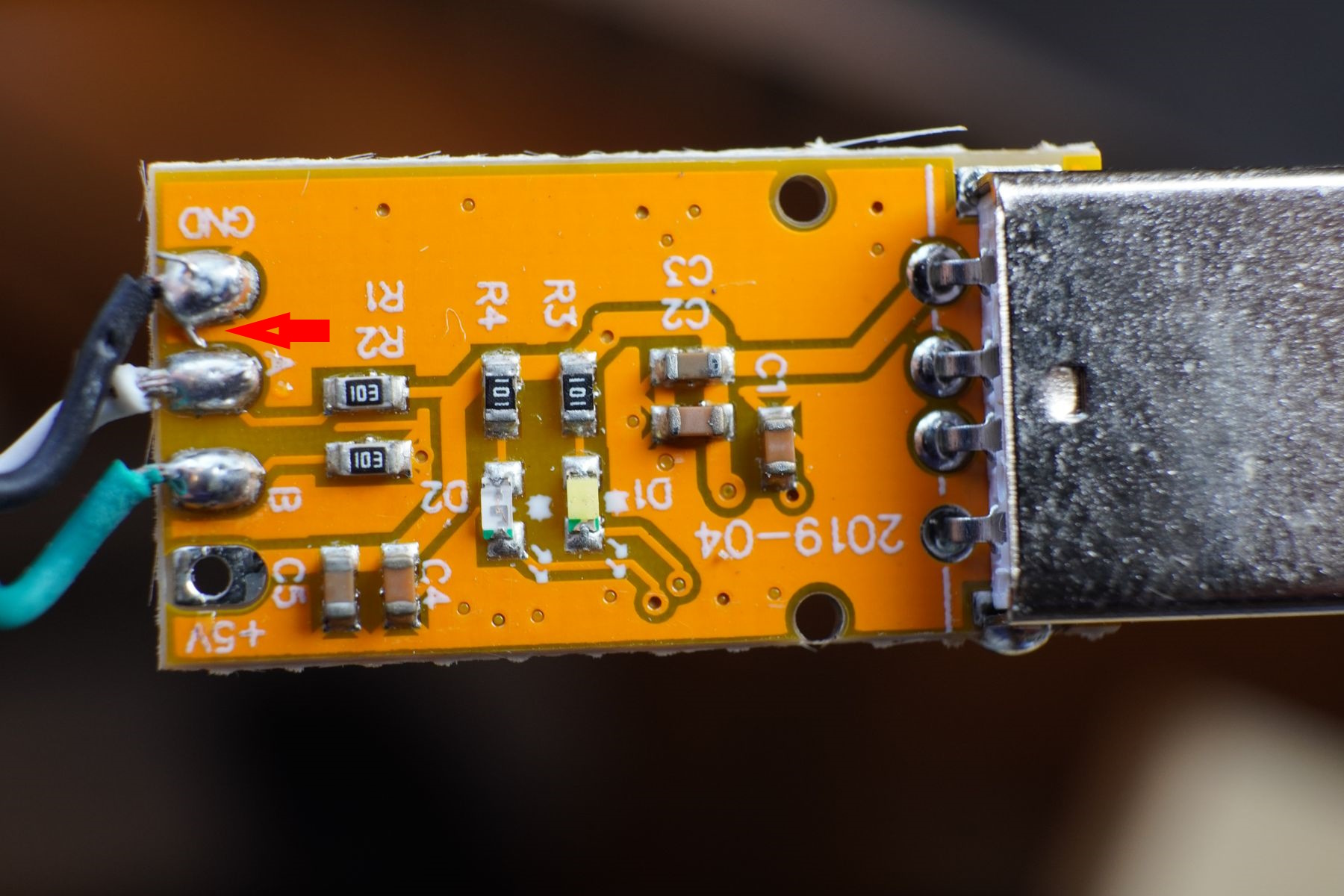

    Im Anhang Fotos von der Interface Platine. Das Problem sind definitiv Interferenzen, hab das Setup schon an mehreren Orten aufgebaut und immer dasselbe Problem gehabt: Man muss die Kabel voneinander trennen und den Terminator verwenden bis es geht. Noch dazu ist alles relativ neu, erst 3-4 Mal verwendet.

    Ja schaut nicht gut aus, aber hab gemessen, das war keine Verbindung.

    Interwssant mal das Innenleben zu sehen.
    Ein IC das von USB zu TTL wandelt und ein zweites was aus TTL RS 485 macht.
    Das mit der Brücke önnte ein Grund sein.
