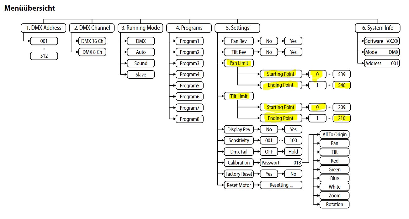

Hallo Michael,
Die Ausgabe auf den Pan und Tilt-Kanälen scheint aber in der Kanalübersicht zu funktionieren.
Kann es sein, dass der Fehler nicht im DDF liegt?
Ich hab in der Anleitung gesehen, dass man Pan und Tilt-Limit einstellen kann.
Vielleicht auch mal diese Einstellung überprüfen und auf Minimum/Maximum einstellen (siehe Bild).
Evl. liegt der Fehler ja da.
Gruß Carsten

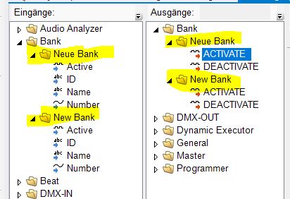

Stimmt, jetzt sehe ich erstmal, wofür die Einträge sind. Ich hatte in dem Testprojekt wirklicch 2 Bänke angelegt.
Also Sachverhalt schon geklärt, danke für die Info. ![]()
Ich hatte diese Einträge bisher noch nicht genutzt.
