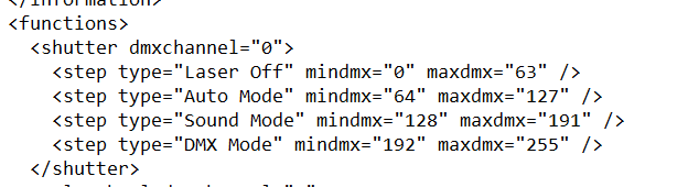

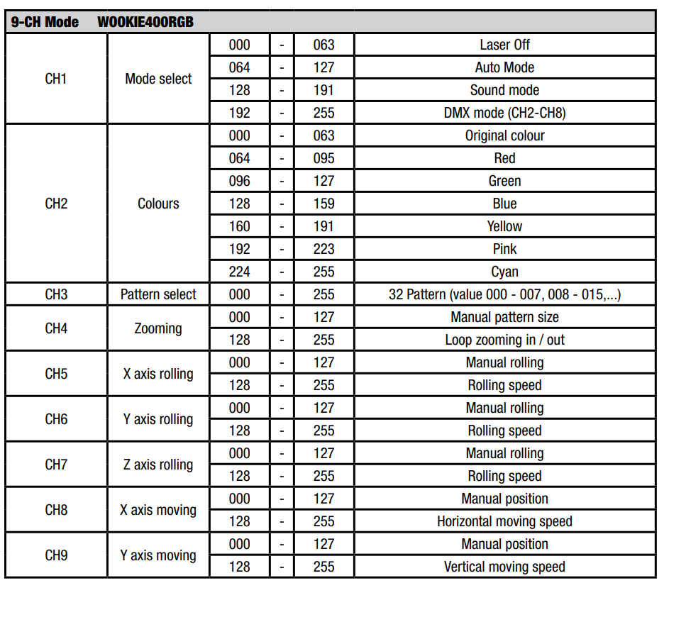

    Ich habe hier aus dem Forum eine Vorlage einer DDF gefunden. Mit dieser funktioniert das Gerät auch halbwegs. Nur ist in Kanal 1 der Auto Mode und der Sound Mode nicht programmiert.
    Ich versuche mal die Bedienungsanleitung sowie die vorhandene DDF anzufügen.

  • Dass du einen Knoten im Kopf hast, ist klar.
    Den Punkt ist einfach: der Bereich Ansteuerung von Laser ist in DMXControl 3 gedanklich ausgeklammert, nicht zuletzt weil Laser einfach nichts für Einsteiger sind. Und DMXControl 3 soll eben auch Menschen an das Thema Licht heranführen, die so damit noch nichts am Hut hatten - und sich dann auch oftmals ihrem Handeln nicht direkt bewusst sind. Aus diesem Grund findest du bei uns im Forum eben auch sehr häufig einen entsprechenden Hinweis zum Umgang mit Lasern.
    All dies bedeutet im Umkehrschluss, dass es eben nie so wirklich Priorität war, sich mit dem Thema so auseinanderzusetzen, dass eine "schöne" Ansteuerung vergleichbar zu einem Moving-Head möglich ist.
    Damit sind Laser genauso wie die kompakten Lichteffekte eben die Gerätegruppen, wo besonders viel Gehirnschmalz in die Adaption von der Bedienungsanleitung hin zur Arbeitsweise von DMXControl 3 benötigt wird. Grundsätzlich gilt aber: es ist nicht entscheidend, wie ein DMX-Kanal beschriftet ist, sondern eben was das Gerät damit macht. Deswegen ist shutter die falsche Funktion für DMX-Kanal 1, weil du hier eine Liste von unterschiedlichen Funktionen hast und aufrufst. Dafür hat DMXControl 3 wie Fleckenzwerg84 schon richtig sagt den rawstep vorgesehen.
