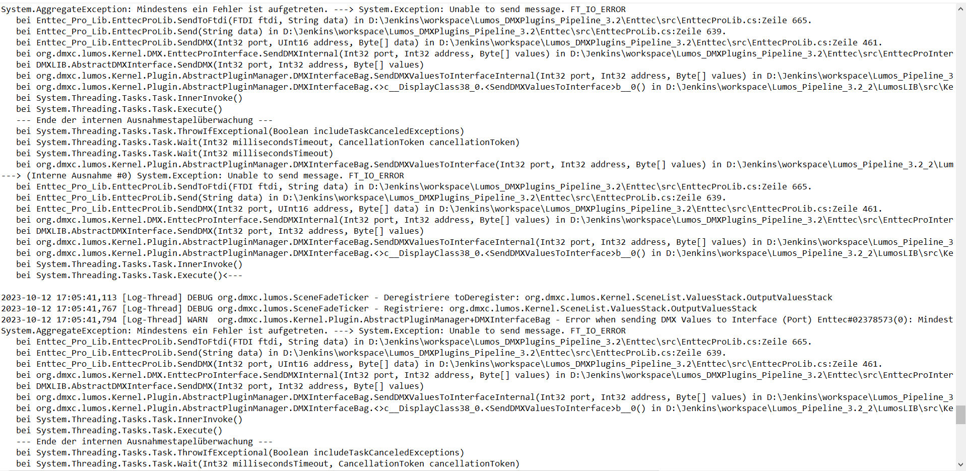

Hallo zusammen,
ich habe soeben auf die 3.3.2 aktualisiert. Leider funktioniert mein Art Net seid dem nicht mehr. Ich heb k9einerlei Ausgabe mehr.
Was habe ich falsch gemacht.

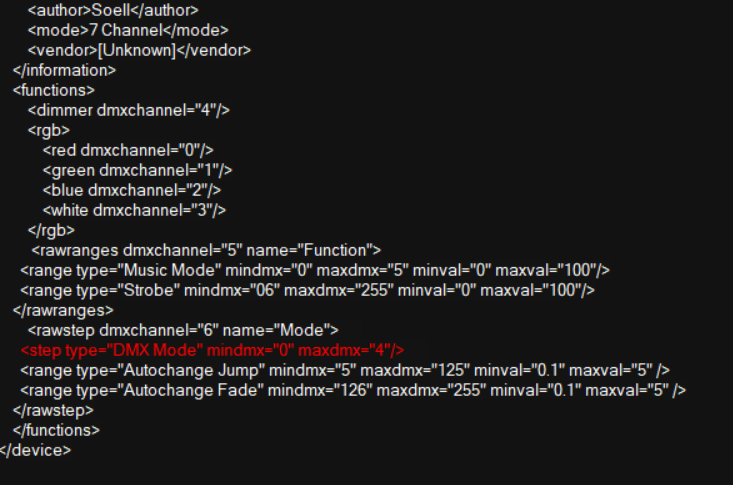

Hallo LightningBrothers,
vielen Dank das Ihr mit mir hier so eine Geduld habt ![]()
Kanal 7 habe ich wie Du beschrieben hast geändert. Klar ist mir das mit dem Strobe noch nicht. Ich hätte schon gern die Music Mode Funktion mit drin.
Wie kann ich das sauberer darstellen ?
Wolfgang
ok, shit das habe ich leider nicht gesehen.

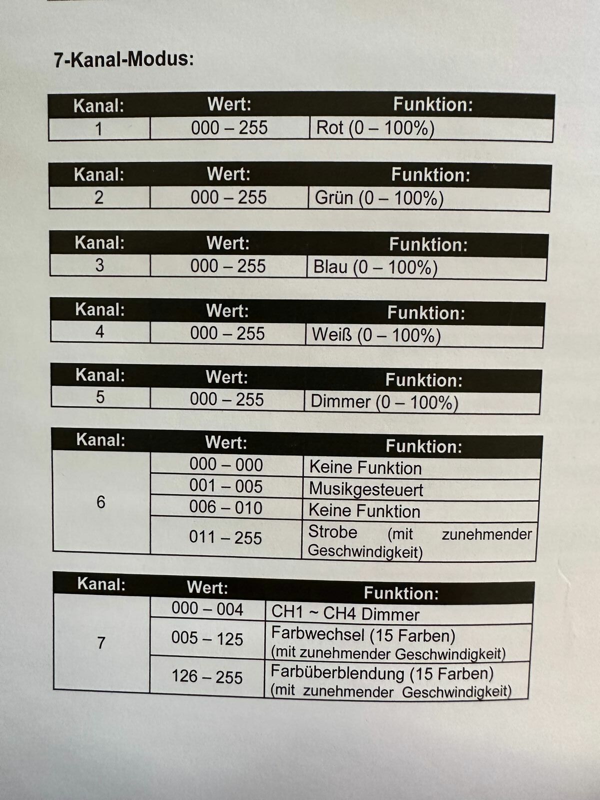

Hi Stefan,
vielen Dank für Deine Reaktion. Ich habe mal etwas versucht. Ich denke bis Kanal 5 (Dimmer) sollte es laufen. Aber leider habe ich mit den Kanäle 6 u 7 so gar keinen Plan
