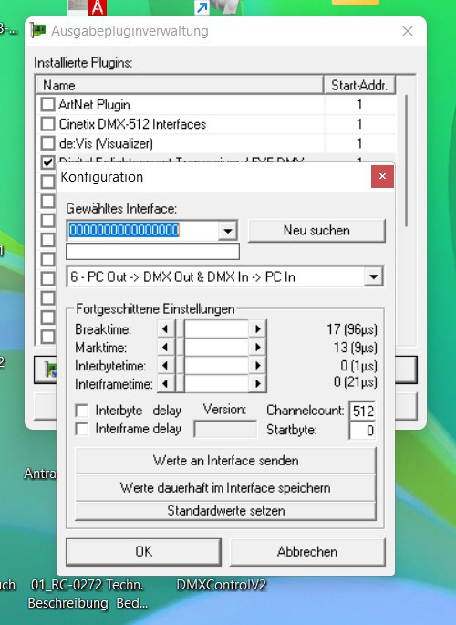

    Öffne ich nun DMXC, dann erscheint ein Fenster mit dem Text: "Es wurde noch kein Digital.Enlightment-Interface ausgewählt. Bitte wählen Sie in der Konfiguration dieses Plug-Ins eine Seriennummer aus."
    Gehe ich dann auf DMXC in die Konfiguration, dann endet das hier:
    Es lässt sich aber kein FX5-Interface auswählen. Da stehen nur Nullen, und in der Auswahl garnix. Im Gerätemanager des Rechners erscheint das FX5 aber durchaus.
    Hat das auch schon mal einer probiert, und ist vielleicht weiter gekommen?

  • Hallo zusammen,
    das klingt sehr nach einem USB-Einstellungsproblem, zumindest bei meinen DE-Interfaces sieht es genau so aus.
    Das ganze kann mit einem kleinen Hilfsprogramm behoben werden, bei DMXC3 wird es standardmäßig mitgeliefert, auf der Homepage ist es aber auch einzeln erhältlich:
    USBDMX Energy Fixer
    Einmal mit eingestecktem Interface ausführen, Adminrechte zulassen und den Anweisungen folgen.
