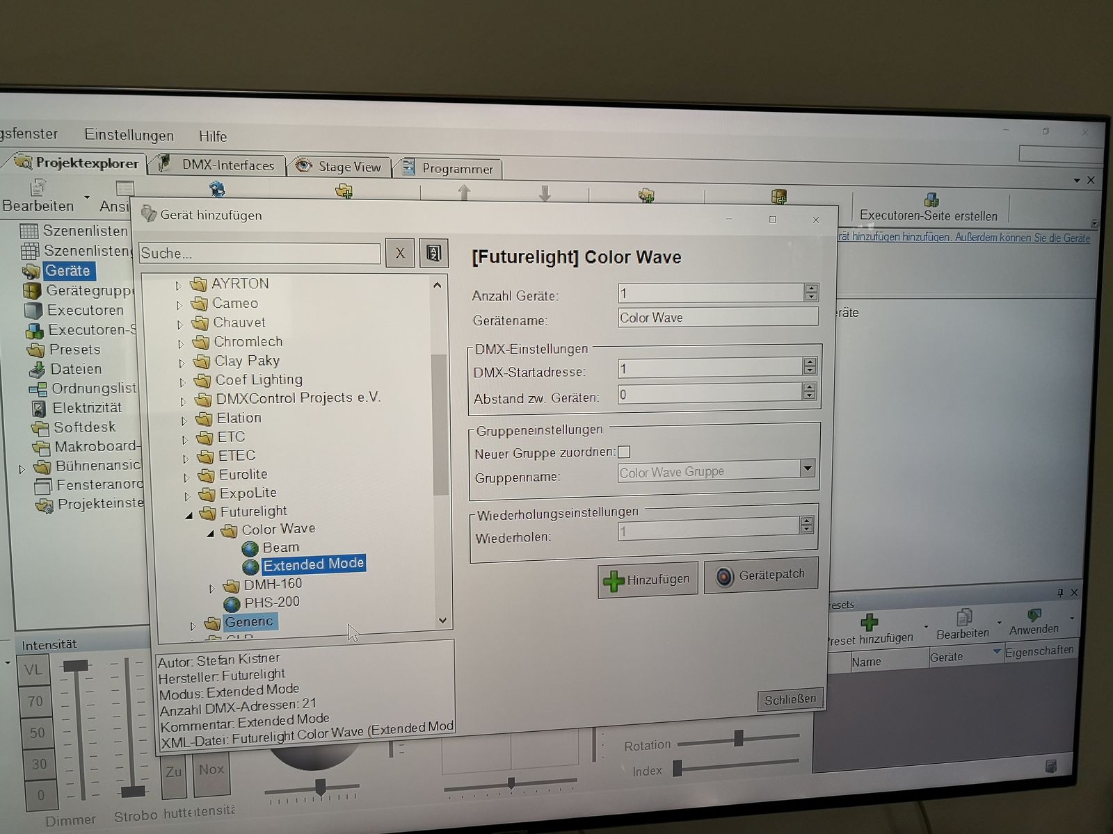

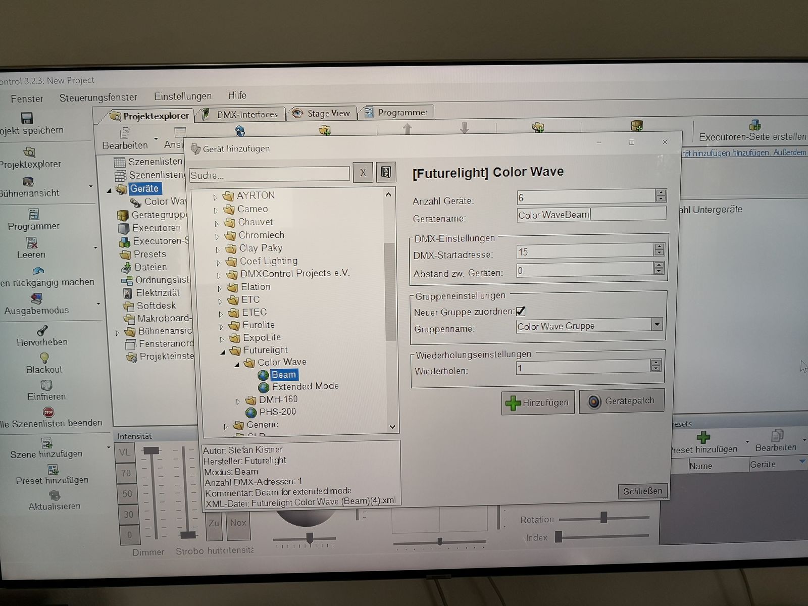

mit einfügen meinte ich, dass du in DMXControl 3 insgesamt 7 Geräte über den Dialog "Geräte hinzufügen" einfügst:
Das Grund-DDF Futurelight Color Wave (Extended Mode).xml einmal auf DMX-Adresse 1 und das Beam-DDF Futurelight Color Wave (Beam).xml sechsmal ab DMX-Adresse 15
An den DDFs musst du im ersten Schritt daher nichts mehr ändern. Dass es zwei sind, hängt damit zusammen, dass DMXControl 3 Geräte mit mehreren Lichtstrahlen nur über diesen Workaround vollständig ansprechen kann, wenn du mit den Effekten arbeiten möchtest.
Gruß, Stefan.

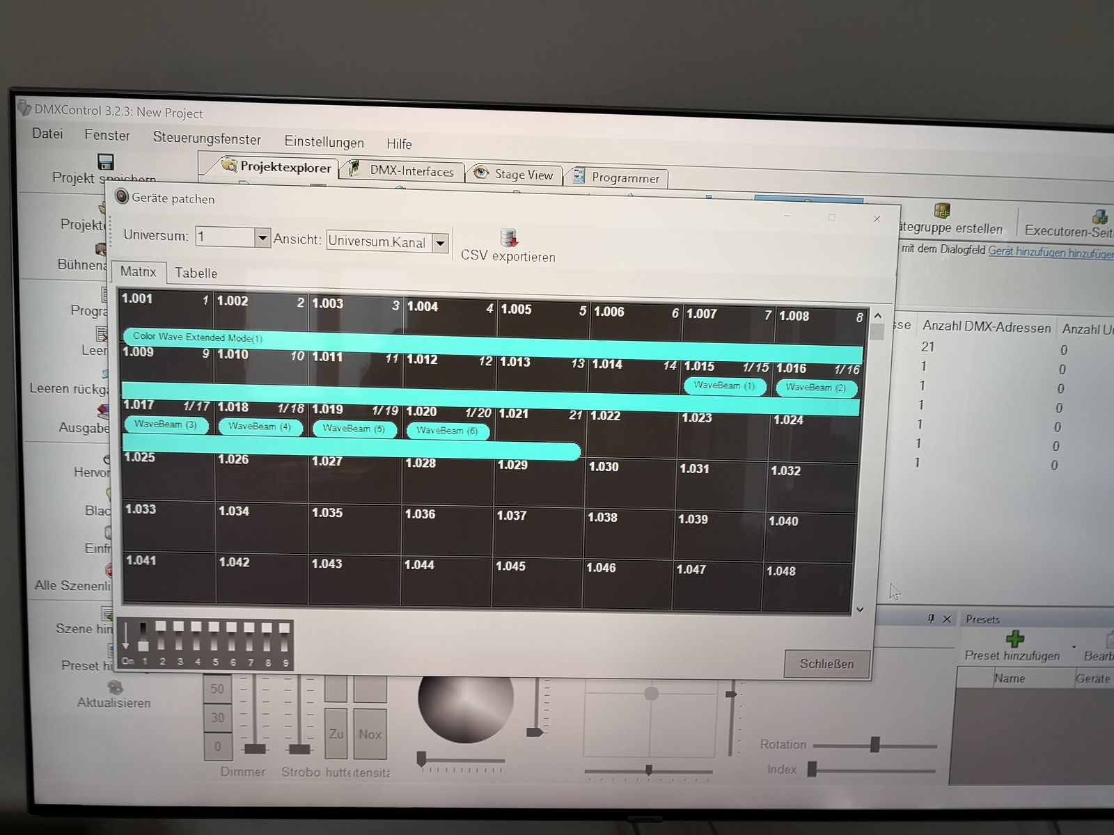

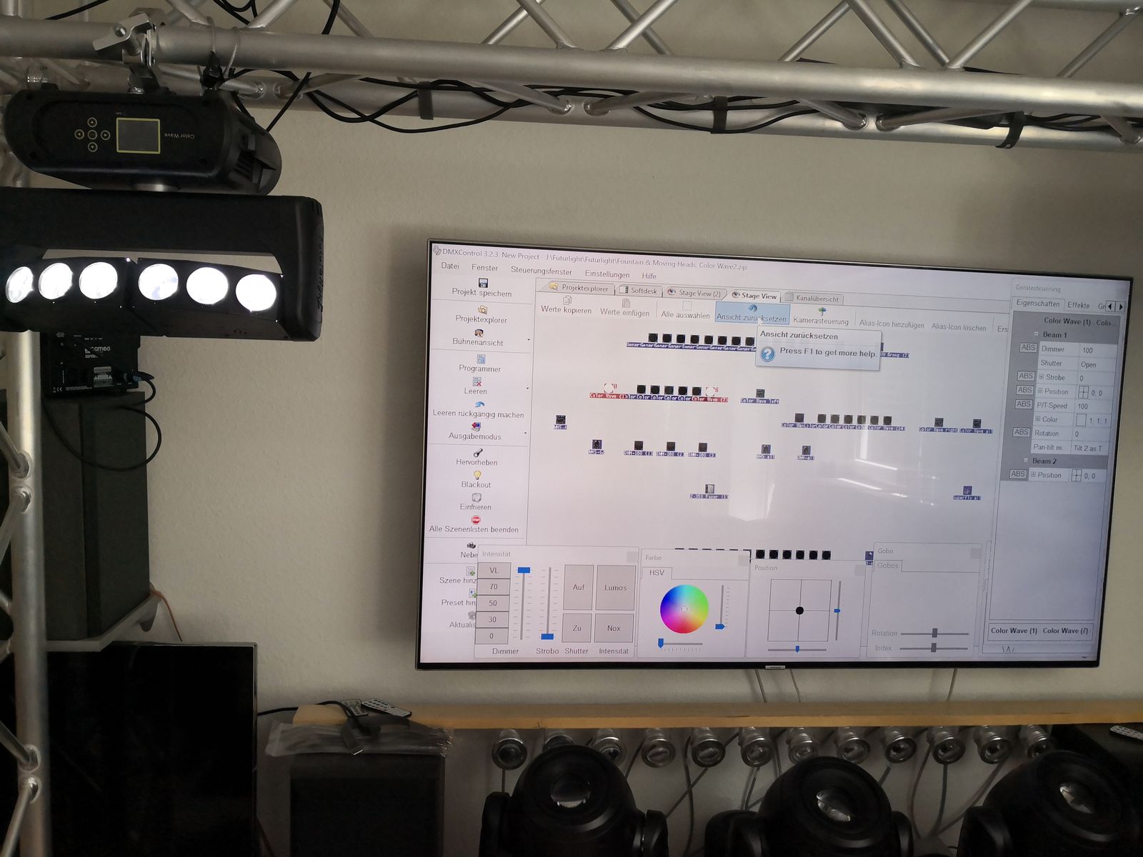

Hallo Stefan,
Habe erst die Grund-DDF und dann die 6 Beam-DDF ab DMX-Adresse 15 eingefügt,die Grund-DDF sowie die Beam-DDFfunktionieren in der Stage View,
aber nicht am Color Wave
.Am Color Wave funktioniert nur Pan & Tilt aus den Beams kommt nichts!
Hätte dir gerne eine bessere Nachricht mitgeteilt.
Gruß Werner
du mußt zusätzlich den Dimmer öffen vom 21 Kanal Modus damit die Beams auch auf dem Gerät Licht ausgeben. Also den Dimmer vom Extended Mode öffnen und die Effekte legst du auf die Beams

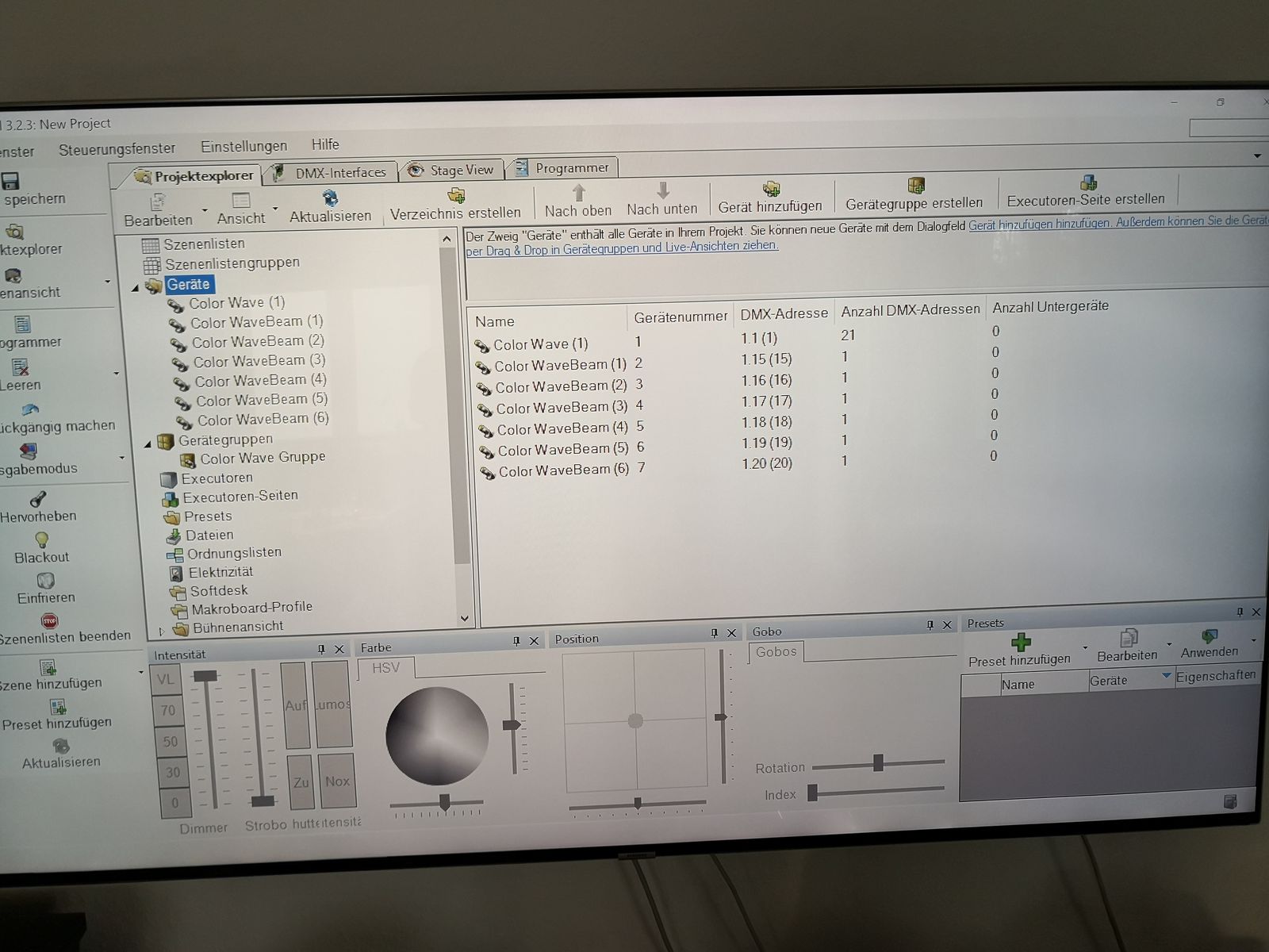

Ich kann kein Pixel einzel ansteuern
Für die 6 Pixel funktioniert das
