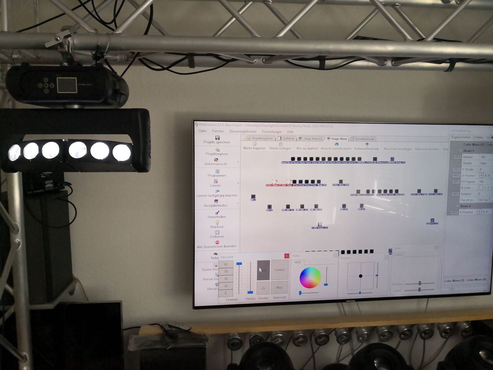

Hallo Stefan,
Herzlichen Dank für deine Bemühungen
es funktioniert!
Du hast die Nuss geknackt

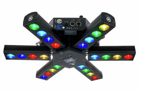

Wollte eigentlich den großen Bruder
[Blocked Image: https://media.steinigke.de/images/7640p/39/51839010a.webp]
Zum Vergrößern: Doppelklick oder aufziehen
wie Stefan hat kaufen, aber den gab's nicht mehr. Jetzt hab ich den kleinen Bruder 2mal, und der kann noch nicht mal lauflicht.
Und das von Futurlight.
Jeder billige Moving Bar kann Lauflicht, nur meiner nicht
Habe mit Steinike gesprochen, die haben über 300 von den dingern verkauft
Also kann ich kein weißes Lauflicht erzeugen?
In der Gerätesteuerung fehlt auch bei Color die Farbe weiß.
Hallo,
Hatte das DDF für den DMH-160 im Einsatz
Problem gelöst!
Herzlichen Dank

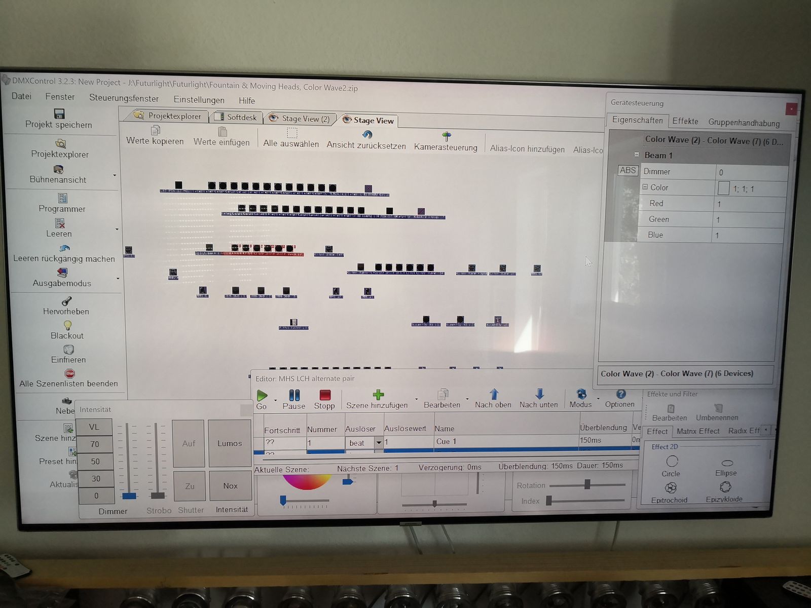

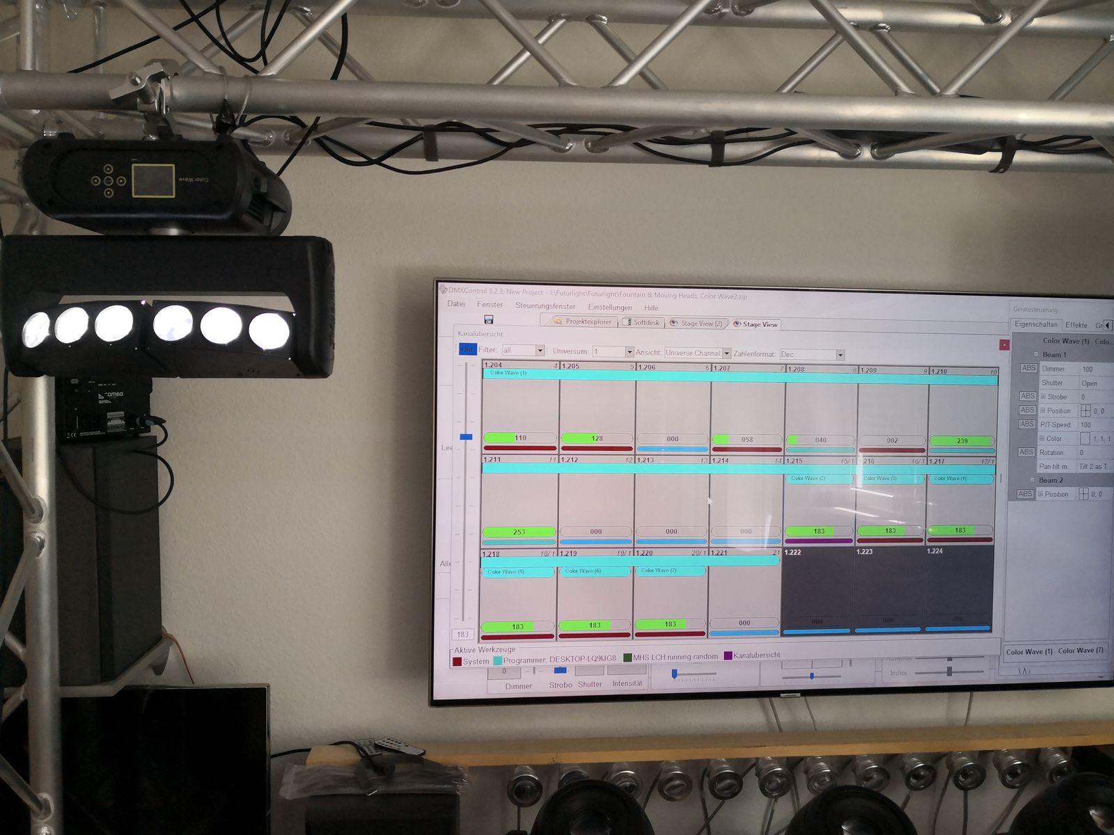

Habe im Device Control
Shutter open
Dimmer 100
Colorwheel 1 auf rot
in der Stage View wird auch alles angezeigt
DDF auf Extension
aber DMH gibt keine Farbe aus
Ich kann kein Pixel einzel ansteuern
Für die 6 Pixel funktioniert das

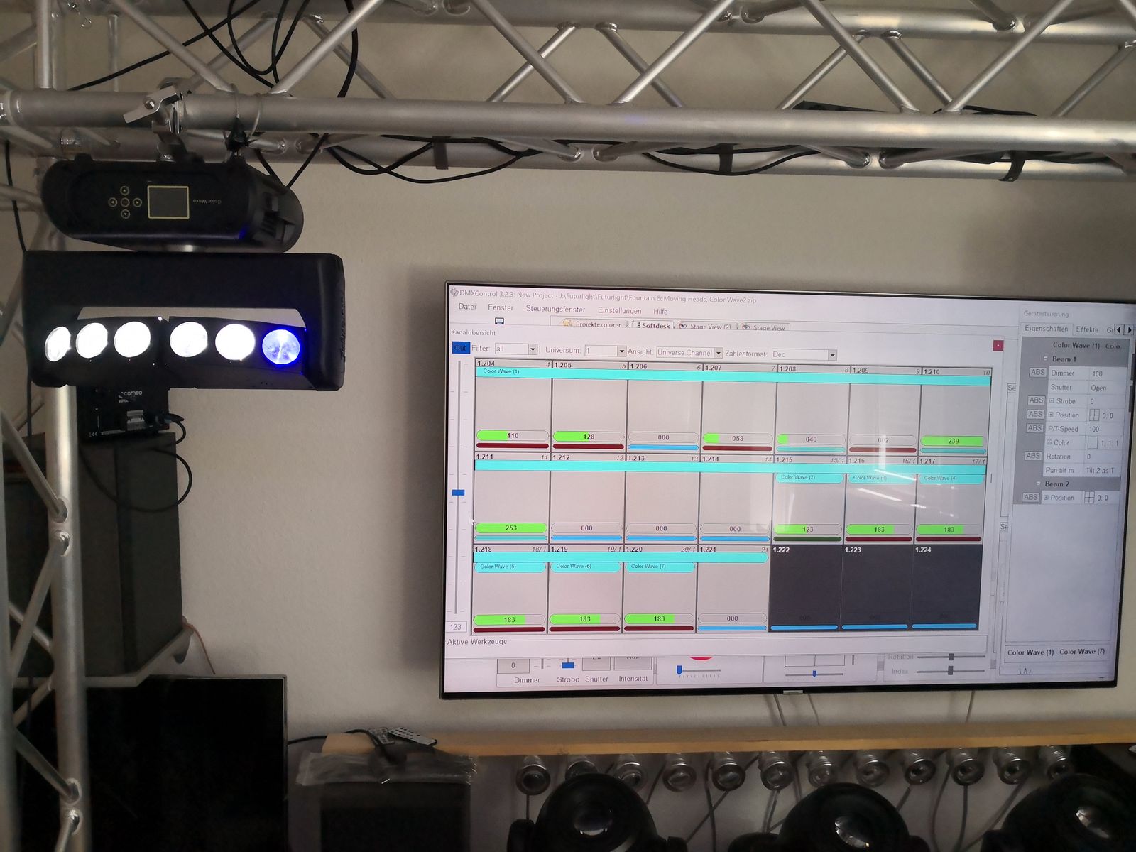

Hallo Stefan,
Die Farbe weiß fehlt in Gerätesteuerung, (Es sind RGBW Dioden)
es lässt sich auch kein weißes Lauflicht realisieren.
Denke es bedarf einer Änderung im DDF
Danke im vorraus

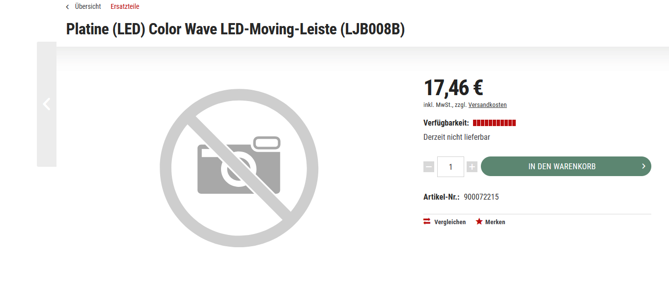

Hallo,
habe Futurlight Color Wave LED-Moving-Leiste, auf der eine LED nicht funktioniert.
Die LED gab es nur auf einer Platine (siehe Anhang) von LTT (nicht mehr lieferbar)
Um andere Fehler auszuschliesen habe ich die Platine (LJB008B) einer benachbarten LED vertauscht und es funktionierte.
Wer kann mir eine Quelle nennen,wo ich diese Platinen kaufen kann?
bzw. einzelne 10W RGBW LEDs zum einlöten kaufen kann?

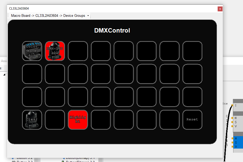

Hallo,
DMXControl 3.2.2 Release Show bei Zählerstand 1:33:48
Habe jetzt meine Streamdecks XL bis zum obigen Zählerstand programmiert!
In den Device Groups sind zwei Geräte Bottons (Color Wave,DMH-160)belegt.
Wie ist die Belegung Lamp On, Lamp off?
Wenn ich jetzt (Color Wave Botton 1.1) drücke erscheint dann wieder eine Seite mit der Quelist oder wie hat das Patrick gemacht.
Bitte um Connection Set
