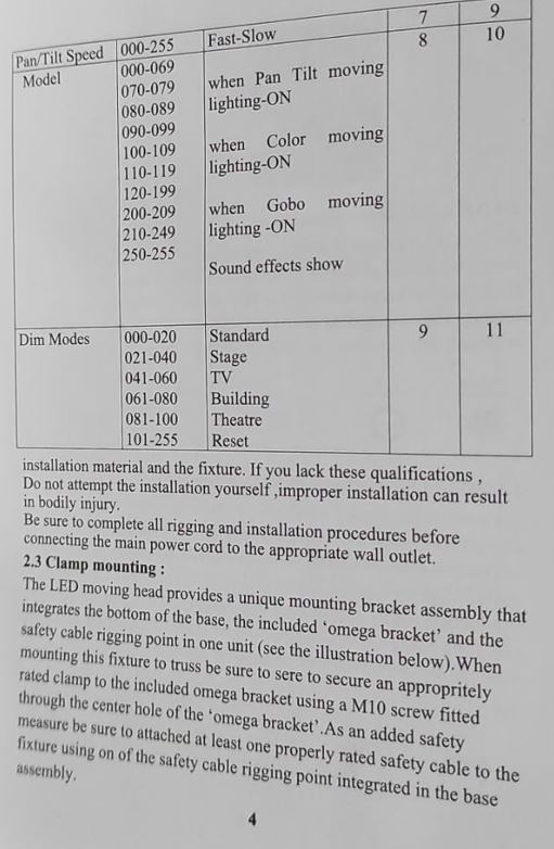

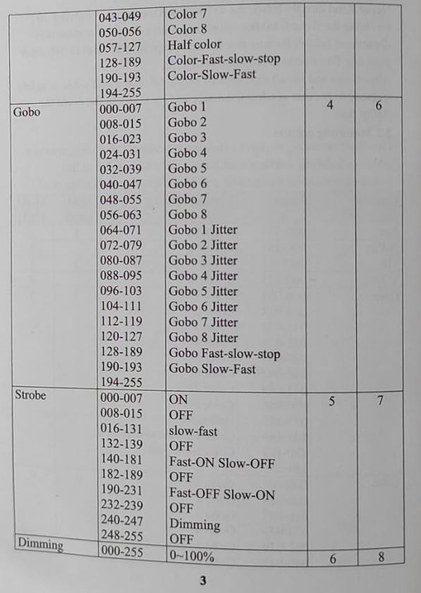

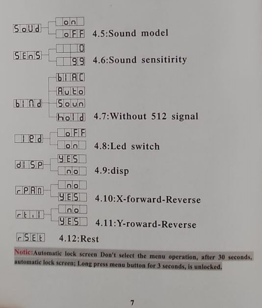

  • Kannst du bitte mal prüfen, ob die mitgelieferte Anleitung vollständig ist und dann hier anhängen? Dann kann man mal schauen, ob das DDF korrekt ist bzw. für dich korrigieren.
