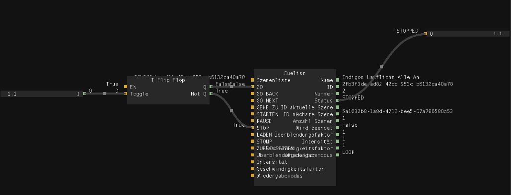

    Wenn ich den Button jetzt mit einem T Flip Floß verbinde um damit die Cuelist nach einem Klick zu starten und nach einem weiteren zu beenden blinkt der Button nur kurz beim klicken grün. Die Cuelist läuft aber brav und im Input Assignment steht auch brav "running" . "PassThrough" am Button wurde ausgeschaltet, sonst wäre es mir noch halbwegs klar warum das so ist.
    T Flip Flop verwende ich gar ich nicht.
    Da es Probleme gab mit Betätigung vom Softdesk und DMX IN.

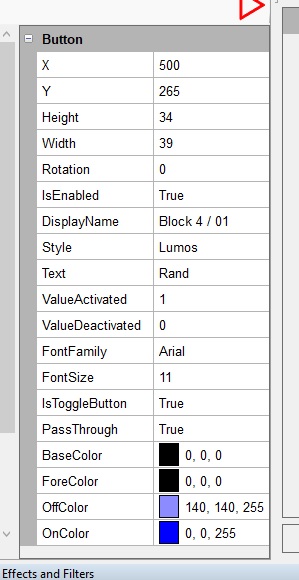

    Hier die Eistellungen vom Button;

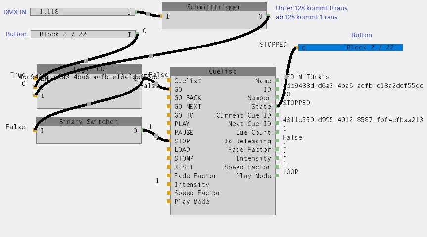

    und so habe ich die Cuelist Node verschaltet:

  • Hallo Fleckenzwerg84,
    was ich noch vergessen habe, wenn du nur den Button als Input hast und nicht wie ich noch DMX-In verwendest,
    kannst Du anstatt des OR Nodes, einen Binary Switcher verwenden. (Input gleich Output Also 1 = 1 und 0 = 0)
    Der Binary Switcher unter dem OR Node läuft als Invertierer. (1 = 0 und 0 = 1)

  • Du hast den Button als Toggle Button gesetzt. Und genau das wollte ich eben nicht.
    Ich habe einige Effekte (Strobe, Blinder, Nebel, ....) die nur solange laufen sollen wie der Button geklickt wird. Und auch die sollen leuchten wenn die Cuelist aktiv ist.

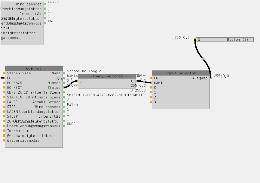

    Aber. das mit dem Strobe, Blinder, Nebel, usw. ist aber auch kein Problem, bei diesen setzt Du bei dem entsprechenden Button Toggel und PassThrough auf False.

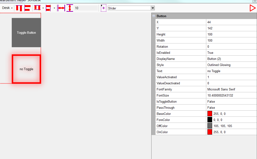

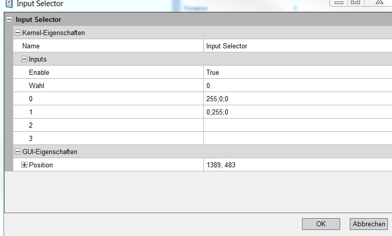

    ich habe da noch mal was gefunden und vielleicht hilft dir das weiter
    wichtig dabei der Style darf kein Standard oder Lumos sein
    Push Button
    so sehen die Einstellungen bei mir aus im SD
    das IA siehst so aus also etwas anders
    Der trick daran ist das die rückmeldung über OnColor kommt. Ich weiß das rot sieht nicht schön aus aber du kannst dir deine Farbe ja selber generieren. Drückt man jetzt den Pushbutton leuchtet er voll auf. Die rückmeldung ob aktiv ist kommt über OnColor zurück. Aktiv grün, inaktiv rot.
    ich hänge dir einfach mal das kleine Projekt an.

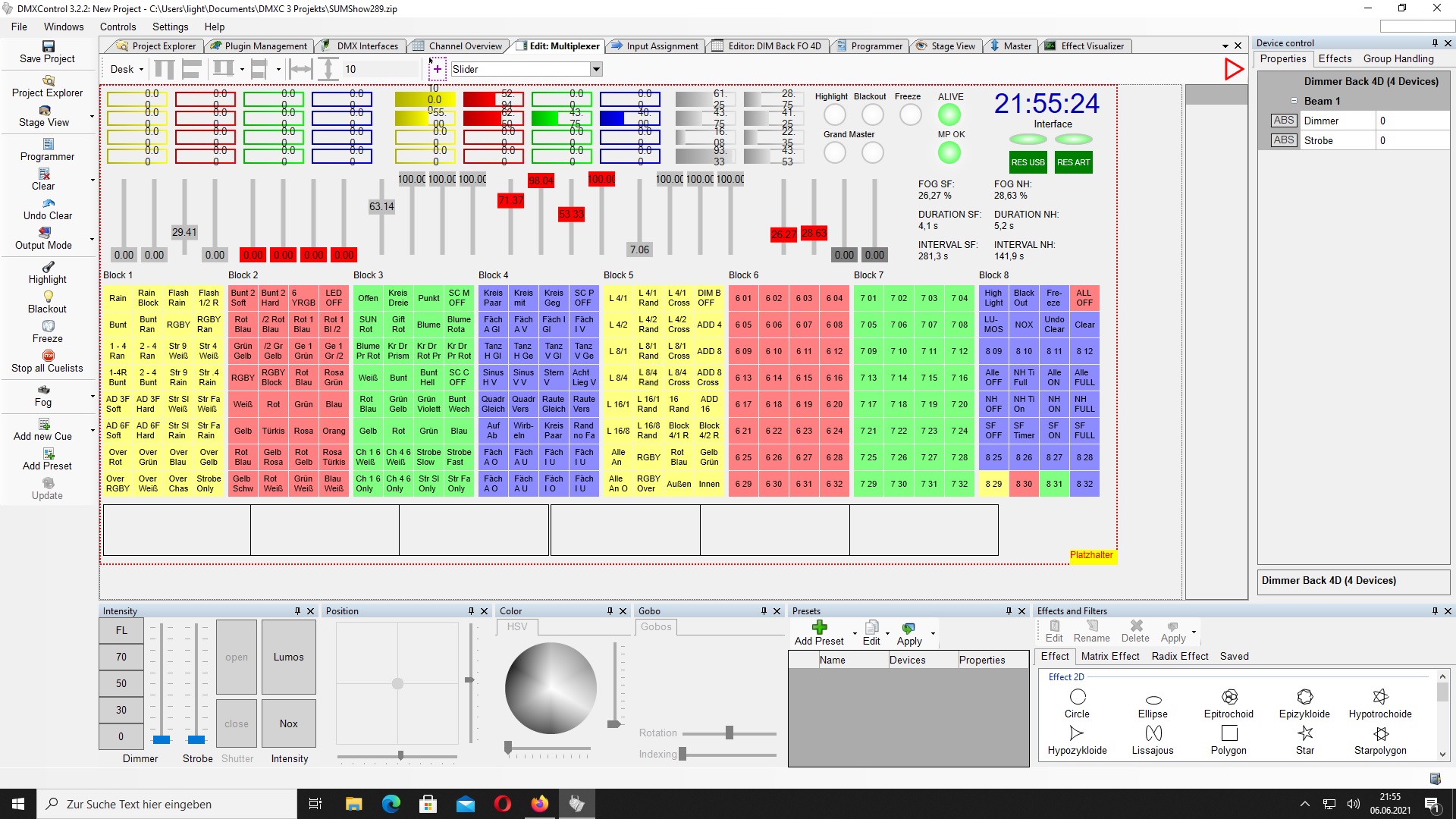

  • Bei mir sieht das etwa so aus.
    und mein DMX Board hat ungefähr die gleiche Aufteilung
    Die querliegenden Slider sind auf meinem Board Drehregler.
    Das ist auf dem Softdesk etwas zusammen geschoben, zum arbeiten damit soll später darüber die Stage View zur Kontrolle zu sehen sein.
    Zu den Tastern
    Block 1+2 ist allen was mit unseren Led Pars Back zu tun hat.
    Block 3 ist für die Scanner Muster Gobos und Farben
    Block 4 Scanner Bewegungen
    Block 5 ist für unsere Par 64 Halogen Strahler Gruppe
    Block 6 ist hier nicht zu sehen aber schon fertig für Frontbeleuchtung und andere Par 64 Effektgruppen
    Block 7 ist noch frei
    Block 8 Steuerelemente DMXC3, Steuerung Nebel und externe Eingänge (4 Taster oder Klemmen die abgesetzt vom Board galvanisch getrennt verwendet werden können)

  • Ich dachte ich versuch mal das Special Projekt ein bisschen anzupassen;
    (Ich habe das Problem wohl falsch verstanden, wollte aber das Projekt nicht vorenthalten)
    Ok, ich verstehe gerade nicht ganz was du eigentlich erreichen willst:
    Mit einem Taster eine Cue starten und stoppen (getoggelt)?
    Oder nur die Cue flashen? :
    Wie möchtest du zwischen Cues wechseln? Mit einem Button eine Cuelist starten, mit einem anderen eine andere starten (die vorige wird beendet) und wenn du einen Button das zweite mal drückst soll (auch) die letzte Cuelist gestoppt werden?: Oder mit einem Button die nächste Cuelist starten, sodass die Cuelist eine Reihenfolge haben müssten?
    Das hin und her Wechseln von Cuelists in einer Gruppe ist nur über Softdesk möglich weil der Toggle vom Midipult nicht zurückgesetzt wird.
    Wenn ich das richtig verstehe senden deine Buttons vom Pult nur flash werte. Und du möchtest mit einem Button eine Cuelist starten und stoppen können. Und der Button soll den Status anzeigen. Die Cuelist kann aber auch von alleine ausgehen, was auch der Button erkennen soll.
    Nun möchtest du das Pult im softdesk nachbauen, falls das Pult nicht verfügbar ist.
    Meine Idee wäre, das Softdesk Pult direkt von dem externen zu steuern (und dann PassThrough im Softdesk), wobei bei einer Rückmeldung das ganze nicht so leicht ist (die Farbe eines Buttons lässt sich so schwer an einen auf dem Pult senden).
    In dem Projekt, habe ich einen Button1 im Softdesk. Die anderen Button könnten externe Kontroller sein. ToggleButton1 wäre z.B. ein Schalter. Wenn der Schalter eine Rückmeldung erhalten könnte er durch ToggleButton2dargestellt werden (auch wenn der gerade nichts macht, aber 1 und 2 zu kombinieren sollte nicht das Problem sein).
    Bei Tastern sieht die Welt schon anders aus. Entweder der Taster wird in IA eingepflegt (FlashButton1), oder er steuert den Button 1 vom Softdesk (FlashButton2, extra ConnectionSet im IA). Die Rückmeldung erhalten Flashbutton1 über das erste CoinnectionSet.
    FlashButton2 benötigt einen ToggleButton(2) im Softdesk als Rückmeldung (kann er natürlich auch im ersten erhalten).
    Viel Spaß damit; Vielleicht kannst du ja was mit dem Projekt anfangen.
