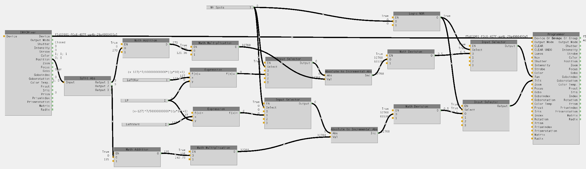

    Hallo,
    ja das geht auch einfacher:
    Ich weiß nicht was deine Maus an Daten ausgiebt, daher ist da noch so ein Expression-Node, um die Empfindlichkeit einstellen zu können. Am Ende kommt ein Wert zwischen 0 und 1 heraus, mit dem du den ganzen Schwenkbereich abdeckst.
    Nun gibt es aber einen Punkt zu beachten. Wenn du einen neuen Scheinwerfer auswählst, springt dieser zu der Position die die Absolute-To-Incremental-Nodes ausspucken. da könntest du noch an den Val eingang mit einem Button eine 0.5 schmeißen, damit du wieder in der Mitte bist... Oder anderweitig kreativ werden.
    (0.5 ist halt die Mittel Position, du kannst natürlich dir auch eine andere suchen, zu der du jeweils resetten kannst)
    Beste Grüße, Ludwig

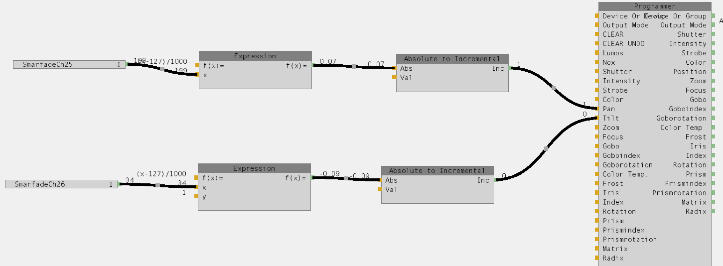

    Hallo lightdude,
    sowas habe ich für ein Gamepad gebaut.
    Mit dem DMXCMixer bekomme ich die aktuelle Position. Die teilt sich in Pan und Tilt auf. Diese werden in 16 Bit Auflösung umgerechnet. In der Mitte kommen die Signale vom Gamead. (Wenn LP gedrückt wird, wird das Signal verzehntfacht. Und der Rest ist eine sehr stark ansteigende Funktion). Mit dem InputSelektor gebe ich an, ob überhaupt der Scheinwerfer reagieren soll. Ich habe zwei Geräte auf dem gleichen ControlStick und kann je nach Selektion den jeweiligen ansteuern. Wenn der aktuelle nicht ausgewählt ist, gibt der Input Selektor einfach 0 weiter.
    Nun zum eigentlichen Kernstück. Das ist das Absolute to Incremental Node. Mit dem val-Eingang kann man den "Startwert" angeben. Nun wird kontinuierlich der Wert, der an abs anliegt, da drauf addiert. Jetzt wird zwar auch immer der neue Wert an den val-Eingang ankommen, aber dennoch geht das, da er wohl direkt wieder den abs-Eingang drauf addiert.
    In dem Node sind die Grenzen (0 und 65536) angegeben.
    Der letzte Input-Selektor ist dazu da, dass wenn der MH nicht ausgewählt ist, kein Signal (auch keine 0) in dem Programmer landet.
    Wenn ich das richtig verstanden habe, wäre das im Live-Betrieb schöner nicht über den Programmer zu arbeiten, sondern über eine Cuelist. Da würde ich vorschlagen eine Cuelist mit einem Parameter-Master auf Pan und einen auf Tilt zu speichern, wobei die Position nun mit relativen Werten gespeichert werden soll.
    Nun muss man das ganze anstatt in den Programmer auf die Parameter-Master schmeißen (und den Wert vom DMXCMixer weglassen). Wobei man ggf. noch eine Funktion braucht alles wieder nullen zu können und auch diese Cuelist starten (funktion zum starten bauen) muss.
    Beste Grüße, Ludwig

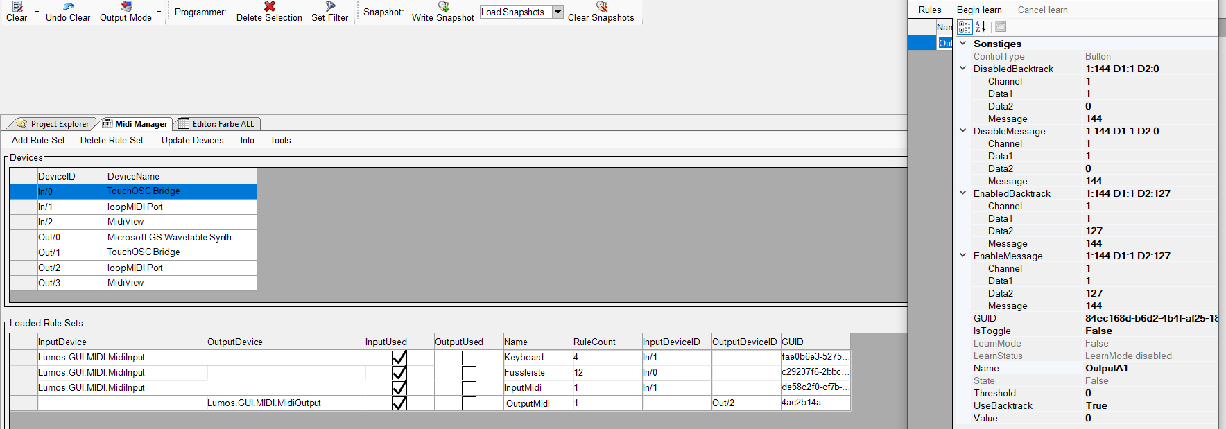

    Danke für die Rückmeldung.
    Ich weiß nicht was heute morgen kaputt war.
    Jetzt hat DMXControl bei mir Midi Out daten gesandt, das wollte ich dir nicht vorenthalten:
    Ich habe einfach ein neues Rule Set eingefügt. (Warum der Haken bei InputUsed ist, weiß ich nicht.) Aber so sendet der bei mir Daten raus. Ich habe kein Midi-Pult, kann das daher nicht wegen irgendwelchen Rückmeldungen testen. Nun musst du aber aufpassen, dass du dir nicht ungewollte Schleifen ins Boot holst. Aber vielleicht liegt das Problem bei dem was JPK geschrieben hat.
    Um genauer zu sein. Bei mir hat der InputMidi Button als Feedback nicht funktioniert. Aber durch das extra RuleSet OutputMidi mit einem Button, konnte ich Midi-Daten senden.
    Beste Grüße, Ludwig

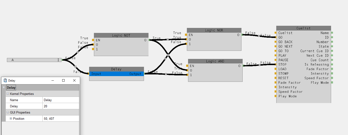

    Hallo Fabian,
    Zu erstens (ist aber uninteressant) benutze ich meist einen Flankendetektor, damit an so Nodes nicht dauerhaft eine 1 anliegt:
    Zu zweitens habe ich auch ein paar Versionen:

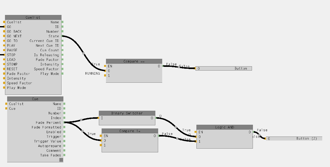

    Die obere ist wahrscheinlich die einfachste, wobei du auch mit dem Running/Stopped/Paused rechnen kannst bzw. das in den Schwellwert (BinarySwitcher) stecken kannst, da diese Werte auch Zahlen abbilden.
    Die untere ist, wenn du wirklich eine einzelne Cue in einer Cuelist meinst, aber da geht das auch über die Cuelist:
    Gibt es einen unterschied zwischen Midi-Feedback und Midi-Output? Oder erkennt der einfach beim Feedback, (durch den Input) welche Daten verwendet werden sollen.
