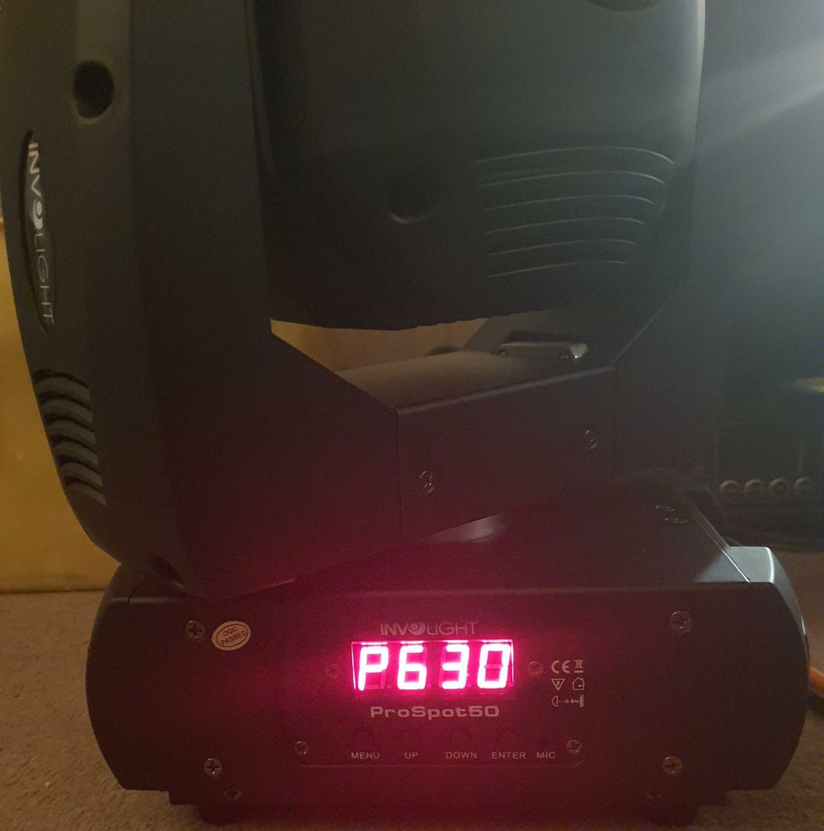

    Für meine zwei Involight ProSpot50 gibt es bereits ein bestehendes DDF welches ist soeben getestet habe. Leider stehen bzw. hängen meine beiden ProSpots nicht gerade nach unten sondern im PAN ca. bei 40° verdreht.
    Ein Reset über die procedures Pan/Tilt bringt auch nichts.
    Ich kann im DDF keinen Fehler hierzu finden. Könntet ihr mal schauen wo der Fehler begraben liegt?!

  • Das ist von der Definition her korrekt so.
    Dein Head hat einen PAN Bereich von 630°. DIe Ausgangsposition in DMXControl ist genau die Mitte von 0 und 630. Somit steht der Head bei 315° und das wären tatsächlich 45° Offset.
    Dies kannst du aber ganz einfach in den Geräteeinstellungen von deinem Gerät in DMXControl unter PAN Offset eintragen.

  • Hallo zusammen,
    das Verhalten kann ich so bestätigen, mir ist es bisher nicht aufgefallen, da meine Head´s auf 540° Pan (Standardeinstellung) eingestellt waren.
    Hier kurz die Bilder mit den Positionen, wenn der Head in DMXControl gerade mittig steht:
    Hier der Menüpunkt zum einstellen:

    Also ich würde lieber bei den 630 oder 540 Grad bleiben und mit dem Offset in den Einstellungen der Geräte arbeiten. Wieso? Hast du die beiden Trusstower mal schräg stehen, kann es passieren, dass die Bewegungen je nach eingestellter Amplitude in den Anschlag laufen und so abrupt enden.
    Das ist der Grund, weswegen ein solch großer Schwenkbereich auf der Panachse überhaupt angeboten wird.
    Und was man wissen muss: DMXControl sagt nicht, dass das Gerät gerade steht. Es wird einfach nur definiert, dass man bei 540 Grad Gesamtschwenkwinkel auf der Panachse eine Bewegung von +/- 270 Grad einstellen kann. Wo die Mitte dann tatsächlich liegt, hängt von der Bauart des Geräts ab. Um die Mitte von mehreren Geräten gleich zu bekommen gibt es wie gesagt die Möglichkeit, mit dem Offset zu arbeiten.
    Viele Grüße, Stefan.
    überlege es dir mal nochmal, ob das für dich Sinn ergibt. Denn dass der Head mehr als 360° kann macht schon Sinn. So kann man nämlich auch ein kleinwenig "überdrehen" sprich man kann etwas üver die 360°-Grenze hinausdrehen. Das ist manchmal für die Positionierung der Heads schöner, wenn man da noch etwas Spielraum hat und die Heads nicht erst einmal außen herum müssen. Das die 45° Stellung komisch ist, stimme ich zu, aber mit der 540° Einstellung hat man eine recht saubere Grundposition.
