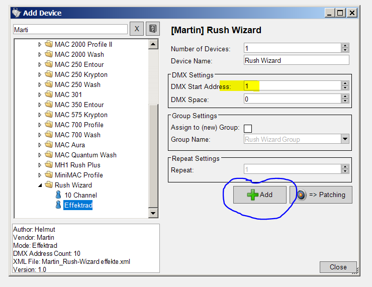

  • LJ-Svenner ich habe mal etwas versucht und habe noch ein paar fragen zum Fabrad und zum Goborad erstmal.
    Zum Farbrad was passiert bei den Gelb makierten bereichen aus dem Bild
    ändert sich in dem bereich was wenn du es über die kanalübersicht steuerst ?
    also einmal das Gerät in DMXC laden und Shutter öffnen und Dimmer hoch dann in die Kanalübersicht und kanal 3 testen was in den Gelb makierten bereichen passiert.
