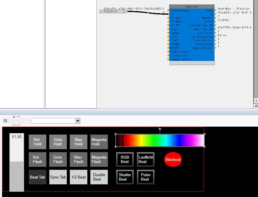

    Auf meinem Softdesk habe ich für meine LED Floorspots Lauflichter, Hold-Buttons für statische Farben sowie eine Colorbar gelegt.
    Die Statischen Farben sowie auch die Lauflichter habe ich in jeweils eine separate Szenenlistengruppe gepackt da immer nur ein Effekt je Gruppe laufen darf.
    Nun möchte ich alle Kanäle der Floorspots mit einem BlackOut Button auf dem Softdesk auf null setzen. Der BlackOut Befehl ist eine einzelne Szene in einer eigenen Szenenliste.
    Diese Szenenliste habe ich nun in jeder der Gruppen der Floorspots gepackt.
    Bis auf die Colorbar funktioniert das auch. D.h. alle Lauflichter, oder statische Farben gehen aus. Nur wenn ich zwischendurch mal die Farbe über die Colorbar verändert habe, dann springen die LED Floorspots immer wieder auf den letzten Wert der Colorbar zurück.
    Den BlackOut Button habe ich bereits mit der höchsten Prio 127 versehen, alles andere ist auf 0.
    Was mache ich falsch bzw. was muss ich anders machen?
  • Hallo Svenner,
    Dein erstes Nogo ist, dass du direkt die DMX Ausgänge mit dem Softdesk ansteuerst. Damit umgehst du alle DMXControl Funktionen. Das ist etwas unglücklich umgesetzt...
    Warum steuerst du nicht einfach mit dem Slider den Dimmer der Geräte an? Entweder den Programmer, oder nen Parametermaster?
    Dann kann man auch Dimmer Chaser oder sonstiges bauen. Mit den direkten DMX Adressen ist sowas nicht möglich.

    Ich habe mir dein Projekt nun auch direkt man angesehen und habe direkt folgende Anmerkungen:
    DDF der Smartbats
    Was mir direkt auffällt: das DDF für die Smartbats ist nicht auf dem aktuellen Stand. Eigentlich hätte da der Weiß-Kanal schon Bestandteil der Farbe sein können. Einen separaten Regler für weiß in Form eines raw-Elements brauchst du gar nicht. Wie ich aber sehe, hast du den auch gar nicht in deinem Projekt verwendet, sodass du das DDF ganz einfach aktualisieren kannst. Darüber hinaus habe ich die Strobefrequenz korrigiert. Der maximale Wert beträgt ja gemäß technischen Daten 25 Hz - dieser Wert sollte auch so im DDF auftauchen. Bekanntermaßen möchte DMXControl 3 mit möglichst realen Werten arbeiten.
    Direktansteuerung der Dimmer
    Wie nutzer99 sagte, ist das hart gesprochen ein absolutes No-Go, die DMX-Kanäle für den Dimmer direkt über das Input Assignemnt anzusprechen. Denn sobald du einmal deinen Patch ändern musst, musst du so auch die entsprechenden Connectionsets anpassen. Es gibt hier vier deutlich einfachere Wege:
    1. Du setzt den Wert für den Dimmer in der Gruppe Smartbats auf 100%, speicherst dies als einzige Cue in einer neuen Cuelist. Diese lässt du dann die ganze Zeit im Hintergrund laufen und steuerst die Helligkeit über den Gruppenmaster der Gruppe Smartbats.
    2. Statt den Gruppenmaster wie in Variante 1 zu nutzen, verknüpfst den Regler des Softdesks mit dem Eingang Intensität der zugehörige Cuelist. Ggf.baust du das Connectionset noch dahingehend aus, dass du wie im Schon gewusst? Special zum Input Assignment gezeigt, sogar mit dem Regler die Cuelist startest und stoppst.
    3. Du nutzt den Weg über einen Parametermaster, den du anstelle des festen Werts beim DImmer der Gruppe Smartbats einträgst, also zum Beispiel {Parametermaster 1} oder {Parametermaster 3267}}. Hier hast du am Ende ebenfalls eine einzelne Cue in einer neuen Cuelist, welche im Hintergrund mitlaufen muss.
    4. Du wählst den Weg über den Programmer, wo dieser der Gruppe Smartbats zugeordnet ist.
    In den Varianten 1, 2 und 4 hast du direkt auch deine Cuelist, die du theoretisch für den Blackout nutzen kannst. Sobald du diese nämlich stoppst, wird's dunkel, wobei ich gerade sehe, dass du noch ein paar weitere Effekte hast, die nur den Dimmer ansprechen (siehe nächsten Punkt).
    Helligkeitsregelung
    Da du so wie ich auch mehrere Cuelists hast, die ausschließlich den Dimmer ansprechen - was eine sehr gute Variante ist, um bei den Farben flexibel zu bleiben - wäre die Steuerung der Helligkeit ein bisschen anders zu gestalten. Folgende Möglichkeiten hast du hier:
    1. Du arbeitest mit den Gruppenmaster. Hier sei aber nicht unerwähnt, dass du hier die Helligkeit für alle Geräte beschränkst, die dieser Gruppe zugeordnet sind. Hast du die Helligkeit über den Gruppenmaster reduziert, bekommst du die Geräte mit keinem anderen Effekt auf die 100%.
    2. Du verknüpfst den Regler für die Helligkeit auch bei allen anderen Cuelists mit deren Eingang Intensität im Input Assignment
    3. Du greifst über all, wo du als Wert 100% für den Dimmer eingetragen hast, auf den gleichen Paramtermaster zurück.
    Dies so nun mal als Anmerkungen, um dich ein bisschen auf "den besseren Weg" zu lenken. ;)
    Alles was ich nicht "bemängelt" habe, sieht auch gar nicht so verkehrt aus. ;)
    Wegen deiner eigentlichen Frage, wieso du beim Starten der Cuelist Blackout deine Geräte nicht dunkel bekommst: dies liegt an dem zur Zeit ungünstigen Weg der direkten Ansteuerung der DMX-Kanäle des Dimmers. Diese muss komplett entfernt und durch einen der oben beschriebenen Wege (wobei zum gewissem Grad auch eine Mischung möglich ist) ersetzt werden. Wieso? Sehe die Direktansteuerung wie ein DMX-Pult an, was komplett losgelöst von der Software arbeitet. Beides hast du über einen (hier virtuellen) DMX-Merger zusammengefügt.
    Ich hoffe, du konntest mir folgen. Ansonsten gerne nochmal nachhaken.
    Viele Grüße, Stefan.
    PS.: das DDF habe ich mal in der DDFLib als neue Version hochgeladen.
    PPS.: Zu allen genannten Punkten findest du im Wiki auch weiterführende Lektüre.
