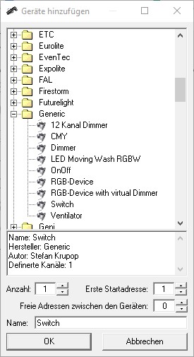

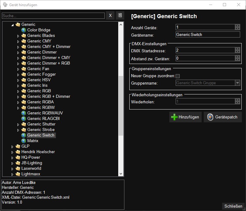

    Wie muss ich denn ein Switchpack in DMXC anlegen? Gibts da Generic Switch Pack?
    In beiden Versionen von DMXControl gibt es einen Generic Switch. Bei einem DSP-405 (so hieße die entsprechende Switchpack Variante von Botex) müsstest du halt 4 davon einfügen
