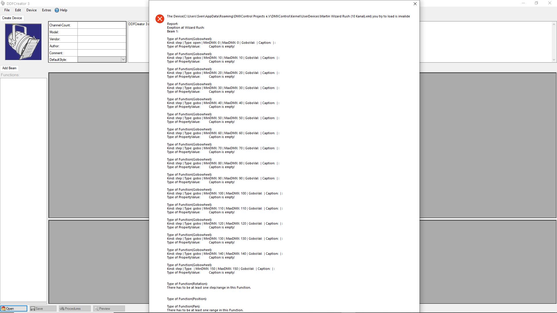

Aber in der Fehlermeldung steht exakt das, was dem DDFCreator an der Stelle fehlt. Schaue nochmal genau in den Screenshot.

Guten Morgen!
Ok, das motiviert mich jetzt nachdem ich gestern ca. 2 Std. im DDF Creator programmiert habe und sich die Datei dann nicht mehr öffnen lies
Ich werden dann nochmal mit dem Creator beginnen und mich langsam rantesten.
Hatte parallel schon das Wiki bzgl. der manuellen Erstellung gewälzt ... das ist aber wie HTML und Co ... nicht auf einmal durchschaubar.Danke für eure Hilfe!

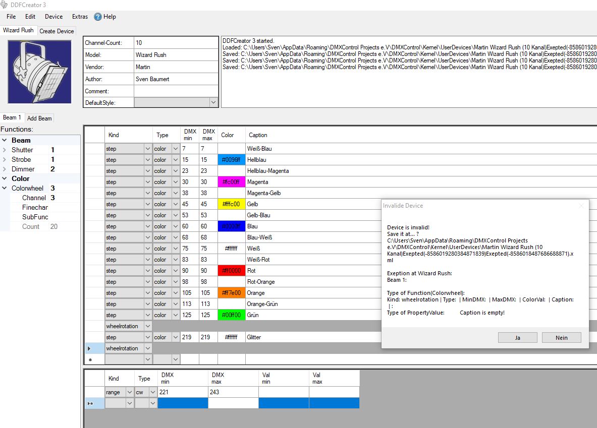

So, ich brauche jetzt schon eure Hilfe
Was möchte der DDF Creator mir hiermit genau sagen?
Caption is empty / Beschriftung ist leer -
fehlt der Farbcode für die Mischfarben entweder die entfernen oder durch Farbcode ergänzen
Moin Helmut!
Kannst du mir das genauer erklären? Stehe grad voll auf dem Schlauch
Der Fehler liegt an anderer Stelle: du hast ein zweites Mal eine kontinuierliche Drehung des Farbrads eingefügt, wo entsprechende Angaben fehlen. Daher die Fehlermeldung.
[Es] fehlt der Farbcode für die Mischfarben. Entweder die [die Halbfarben] entfernen oder durch Farbcode ergänzen.
Was Helmut damit meint und auch nicht explizit daraus hervorgeht: DMXControl 3 unterstützt zur Zeit nativ noch keine Halbfarben bzw. Split-Farben (siehe hierzu auch in der Doku Farbrad (DDF-Syntax) DMXC3). Ein Workaround ist, dass du dir für die Halbfarben eine eigene Farbe überlegst, welche aber innerhalb des Geräts ebenfalls einmalig ist. Haben mehrere Farben den gleichen Wert, fasst die HAL diese automatisch zusammen.
Die andere Alternative wäre halt, die Halbfarben fürs erste zu ignorieren, bis in einer der zukünftigen Versionen die entsprechende native Unterstützung nachgereicht ist. Das tolle an DMXControl 3 ist hier im direkten Vergleich zu DMXControl 2: da DMXControl 3 abstrahiert mit Geräteeigenschaften arbeitet und die Umrechnung auf die zugehörigen DMX-Werte erst ganz ganz spät erfolgt, lassen sich in den DDFs viele Dinge auch noch im Nachgang korrigieren (zum Beispiel die Wertebereiche für einzelne Farben oder Gobos) oder insbesondere auch neue Dinge hinzufügen, ohne dass du dir dein Projekt nach dem aktualisieren des DDFs zerschießt.

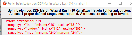

Beim Hinzufügen in DMXControl bekomme ich jedoch noch eine ...
Könnte bitte einer von euch mal prüfen wo der Fehler liegt?! Ich finde ihn nicht.

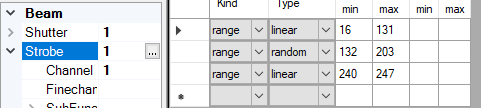

Moin!
DMXControl 3 möchte, wie auch in der DDF-Dokumentation zum Strobe angegeben, am Ende noch zwei Dinge von dir wissen:
- In welchem Wertebereich ist die Strobefunktion deaktiviert?
- Welche reale Strobefrequenz kann das Gerät wiedergeben? Diese Frage würde als nächstes kommen, wenn du Punkt 1 erledigt hast. Angaben zur minimalen und maximalen Strobefrequenz findest du in der Regel im Handbuch. Technisch bedingt sind die Werte für die unterschiedlichen Modi meist gleich.
Des weiteren Fallen mir beim Durchsehen deines DDFs folgende zusätzliche Punkte auf, die unter Umständen ebenfalls noch zu Problem führen können.
- Implementierung der Spiegelwalze. Wenn ich das aus der Bedienungsanleitung richtig herauslese, kann man die Spiegelwalze effektiv gesehen wie bei einem klassischen Scanner in der Pan- und Tilt-Achse positionieren. Daher solltest du hierfür auch die native Lösung nutzen, die dir DMXControl 3 anbietet. Das erleichtert dir später das Zusammenspiel mit anderen Geräten, weil es universeller ist. Für die kontinuierliche Drehung der Spiegelwalze nutze die rotation-Funktion (die ist aber im DDFCreater meines Wissens nach nicht enthalten).
- Halbfarben: Diese werden noch nicht von DMXControl 3 unterstützt. Möchtest du trotzdem darauf zugreifen, müsst du die zugehörigen Einträge ebenfalls mit einer Farbe versehen.
- Farbrotation und Goborotation: Das kommt der wheelrotation gleich, wodurch du ebenfalls eine native Funktion nutzen würdest.
- Setup: Für Befehle wie Lampe an, Lampe aus und Reset gibt es die so genannten Procedures.
- Beschriftung: ein gutes DDF ist in englischer Sprache gehalten, damit auch Nutzer aus anderen Ländern die Funktionen verstehen können.
Ich hoffe, du kannst meinen Punkten folgen. Ansonsten weiter nachbohren.
Viele Grüße, Stefan.

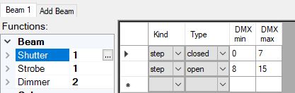

Zu 1.)
Strobe und Shutter sind beim Wizard auf einem Kanal.
Ich habe daher zwei "Functions" angelegt.
Liegt hier der Fehler?
Die anderen Punkte werde ich mir die Tage mal anschauen und die Korrekturen vornehmen.
Gruß, Sven -
