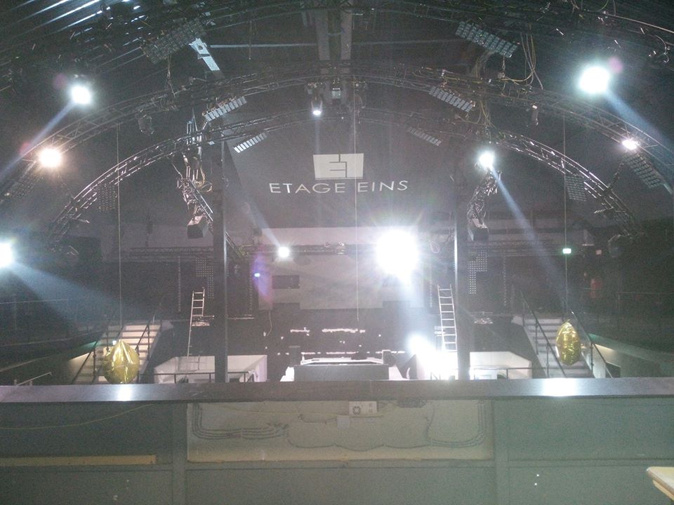

  • nunja wir reden hier definitiv von keinem kleinen club mehr, sondern von einer Anlage mit 16 Universen :D
    ein LJ ist vorhanden (vermutlich wird das die erste Zeit erstmal meine Wenigkeit sein) und auch in Zukunft soll definitiv IMMER einer da sein. Aber es kann doch nicht die Lösung sein dass ich permanent per Tab-taste manuell ein Beatsignal generieren muss.
    Midisignal lässt sich nicht so einfach an den PC bringen, da das LJ-Pult am anderen Ende vom Club ist (mal abgesehen davon dass ich mit einem "groben" Beatsignal nicht zufrieden bin).
    Es besteht einzig und allein eine Cat7 Datenverbindung zwischen DJ-Pult und Lichtler die aber gleichzeitig für Netzwerkdaten genutzt wird. Momentan haben wir es so gelöst dass wir eine USB Soundkarte via USB-Server verbunden haben um zumindest eine Audioverbindung herzustellen. Von einer Leitungsverlegung nur für ein Beatsignal können wir absehen da wir hier von Leitungswegen in 15m Höhe reden was ohne Hebebühne nicht möglich ist.
    Gerade bei einer so großen Anlage finde ich persönlich es eine große Erleichterung wenn manche Effekte sich per BeatDetect steuern lassen. Finde es sehr schade dass dieser Funktion so wenig Beachtung geschenkt wird :(
    Und Nein ich bin kein Lichtler der sich bei der Programmierung einer Discothek damit zufrieden gibt dass halt irgendwas ein bisschen blinkt.
    Ich spinne mal ein bisschen rum: könnte man via ArtNet und DMXControl2 mit dem für meine Zwecke perfekten BeatDetect etwas basteln?
    Zur Veranschaulichung von was hier gesprochen wird:
