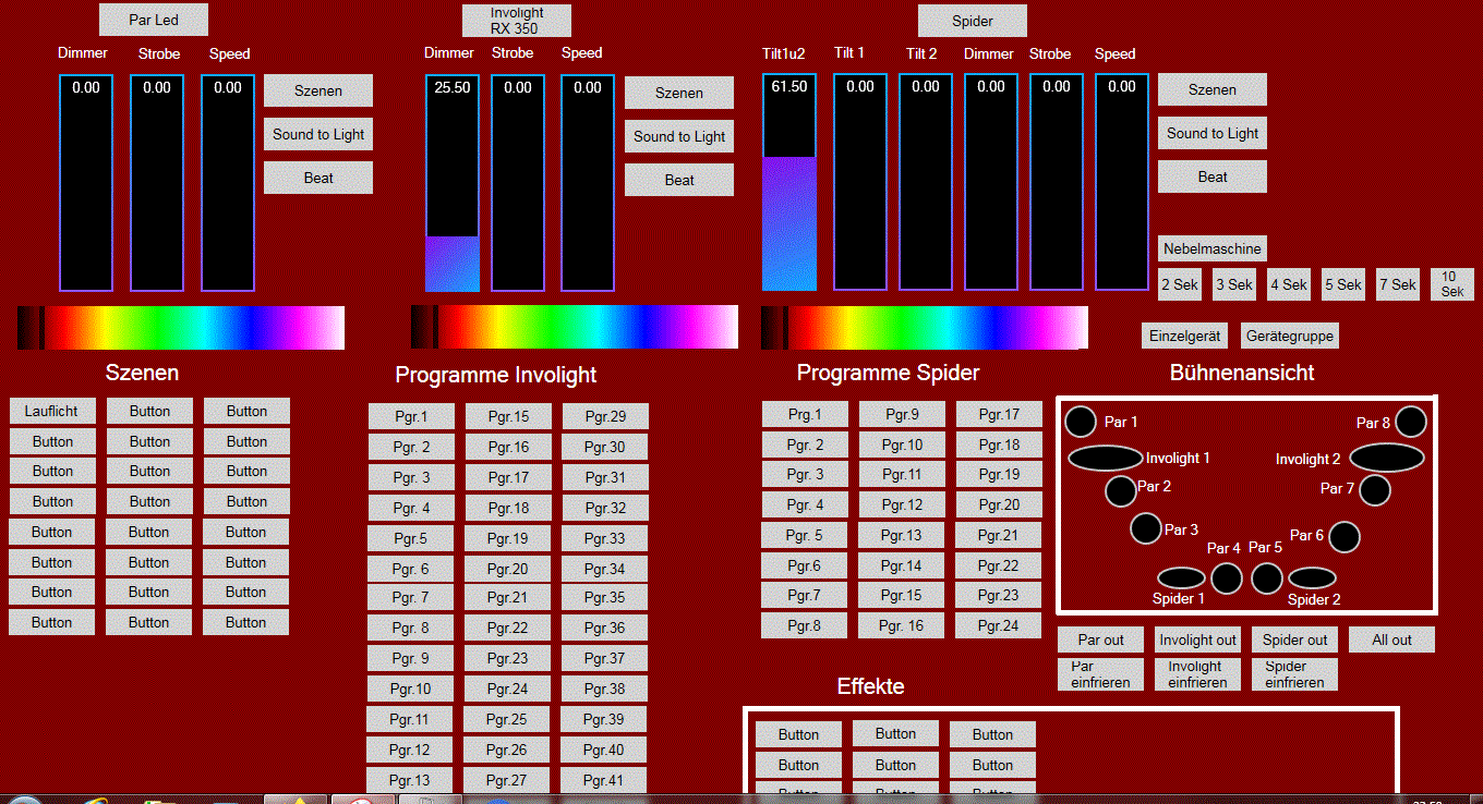

    Dazu habe ich eine Kopie hochgeladen wenn jemand Lust hat mir zu helfen
    Das wünsche ich mir obwohl Weihnachten schon vorbei ist aber fürs nächste Jahr.
    (Softdesk Geräte)
    - Die Geräte Button sollen die Geräte ein und ausschalten
    - Schieberegler sollten gehen
    - und die Button wäre schön
    (Softdesk Involight)
    -2 Verknüpfungen zu 2 Programmen
    ( Softdesk Spider)
    DMX läuft Sicherungskopie.zip

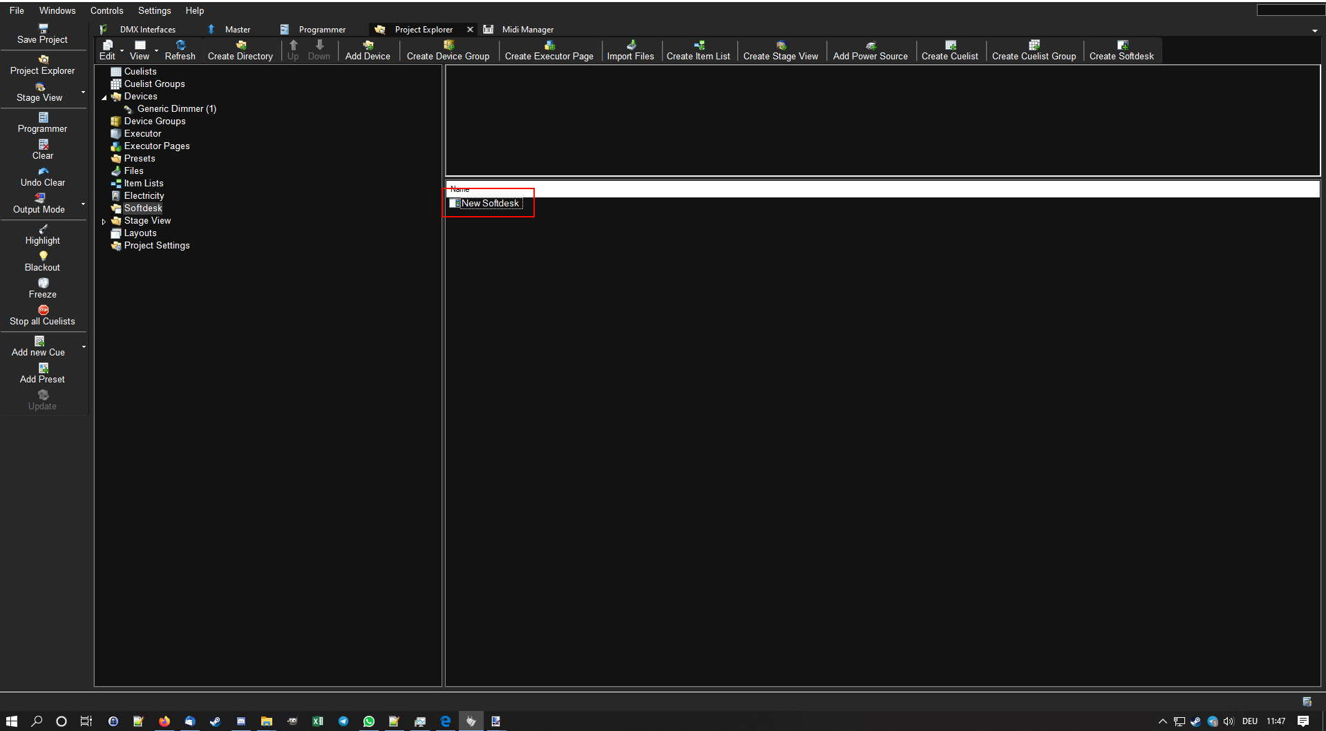

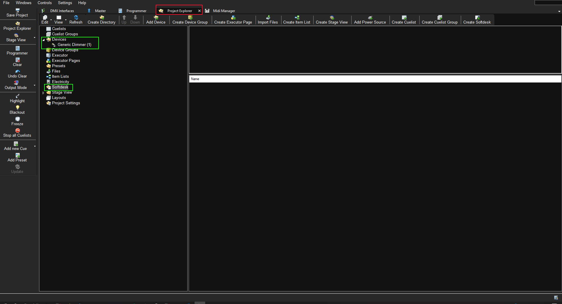

    Im Projektexplorer habe ich unter Devices einen Generic Dimmer eingefügt, dieser soll uns einfach als Ansprechpartner für den zu erstellenden Button dienen. Fals du nicht weißt, wie man ein Gerät zu DMXC 3.2 hinzufügt, bitte bescheid geben.
    Links wählen wir den Reiter Softdesk aus.

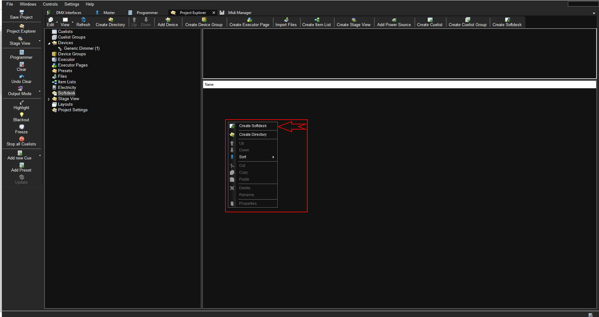

    Mit einen rechtsklick in den rechten leeren Fenster erstellen wir uns unter "Create Softdesk" ein Softdesk.
    Das Ergebnis sieht dann so aus....
    Unser Softdesk heißt nun "New Softdesk" (wählst du es mit einen Klick an und drückst F2 kannst du das Softdesk auch umbenennen)

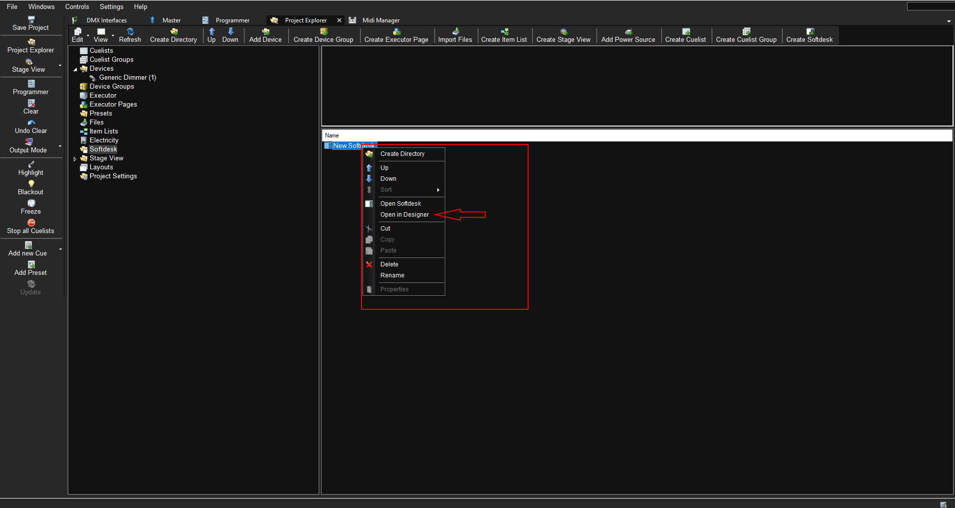

    Im nächsten Schritt klicken wir mit der rechten Maustaste auf unser "New Softdesk" (oder wie auch immer du es nun genannt hast)
    Hier wählen wir nun aus, das wir das Softdesk bearbeiten wollen:
    Dazu wählen wir in der Auswahlliste "open in Designer"

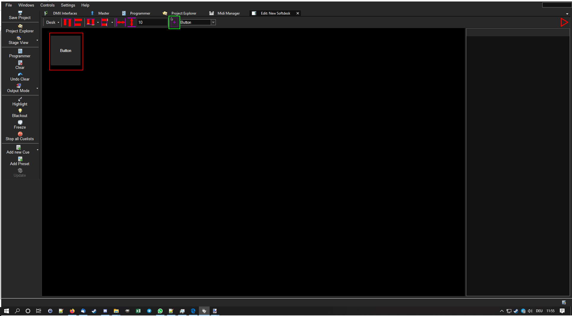

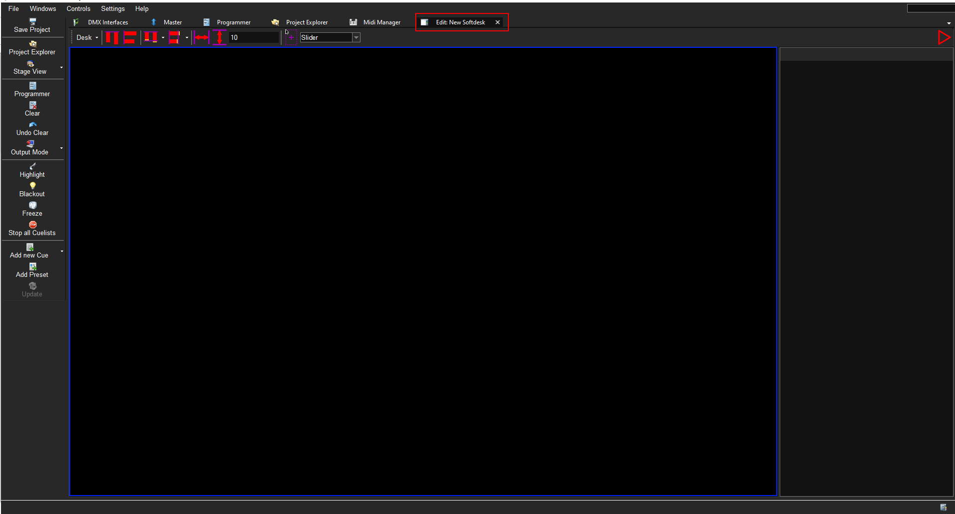

    Es erscheint ein neues leeres Fenster mit den Namen "Edit: New Softdesk" (siehe rote umrandung)
    Die blau umrandete Fläche stellt dein Softdesk dar, welches ja nun noch total leer ist. Wir müssen also erst einmal Knöpfe Slider und was wir haben wollen einfügen....
    Dazu in nächsten Post mehr....

  • Also wir haben oben eine Zeile mit mehreren Optionen:
    unter Desk, können wir die Softdekeigenschaften editierten.
    • Name des Softdesk
    • Hintergrundfarbe des Softdesk

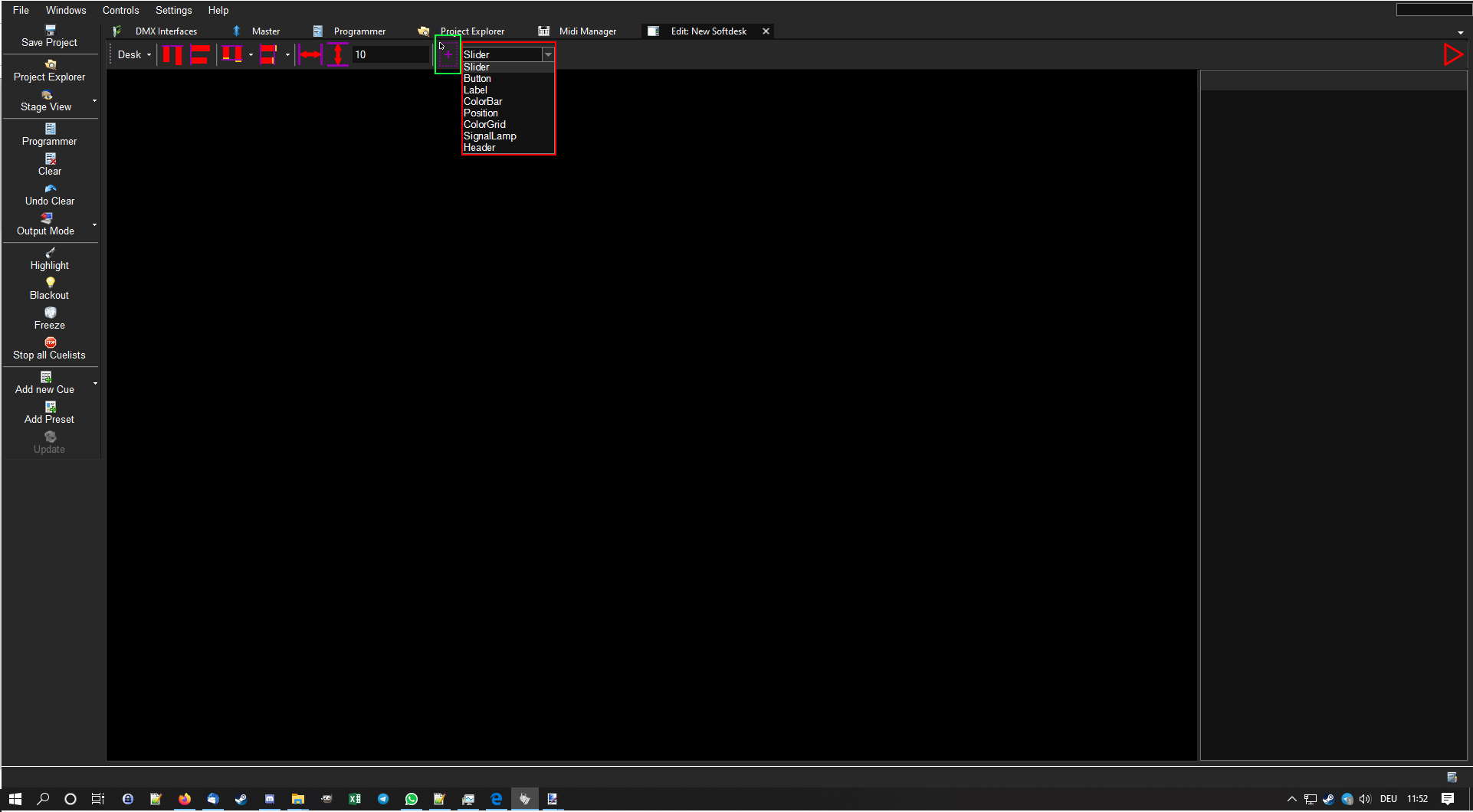

    Die nächsten Schaltflächen oben sind Sortier- und Anpassungsoptionen. Also alle Buttons auf einer Linie ausrichten usw. Damit kannst du später spielen, diese interessieren uns jetzt gerade nicht wirklich.
    Wir schauen uns die Auswahlliste rechts an (rote umrandung)
    Hier wählst du aus, was du nun einfügen möchtest.
    • Slider (Name ist selbsterklärend)
    • Button (Name ist auch hier selbsterklärend)
    • Label (Überschrift / Textfeld)
    • Eine Colorbar (dient der Farbwahl !?)
    • Position (ein kleiner Positionsstick auf den Softdesk um z.B. Moving Heads zu steuern)
    • Color Grid 3x3 Farbwahl Felder
    • Signal Lamp (eine LED die einen Status anzeigen kann ON/OFF)
    • Header (Überschriftfeld um das Softdesk zu strukturieren)

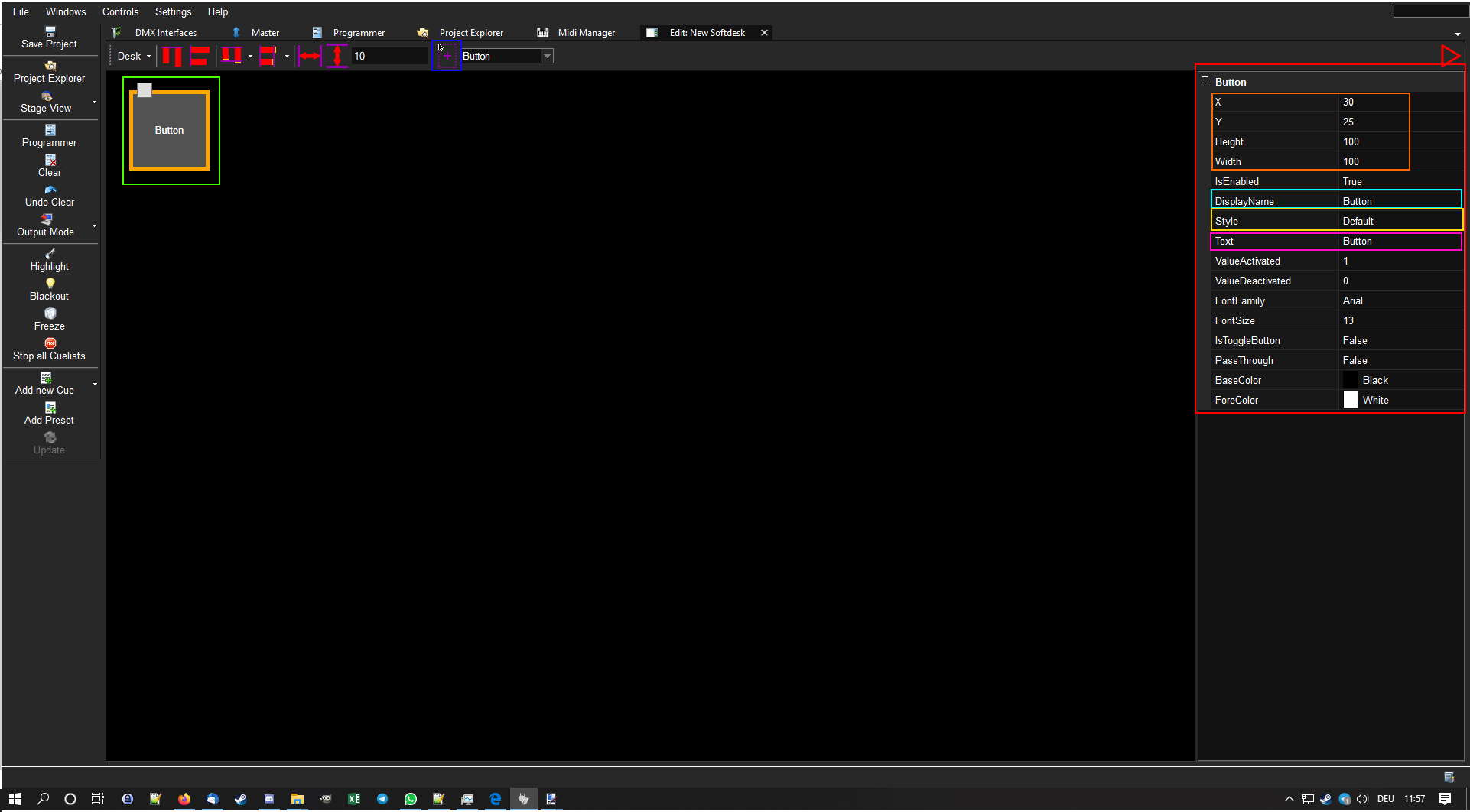

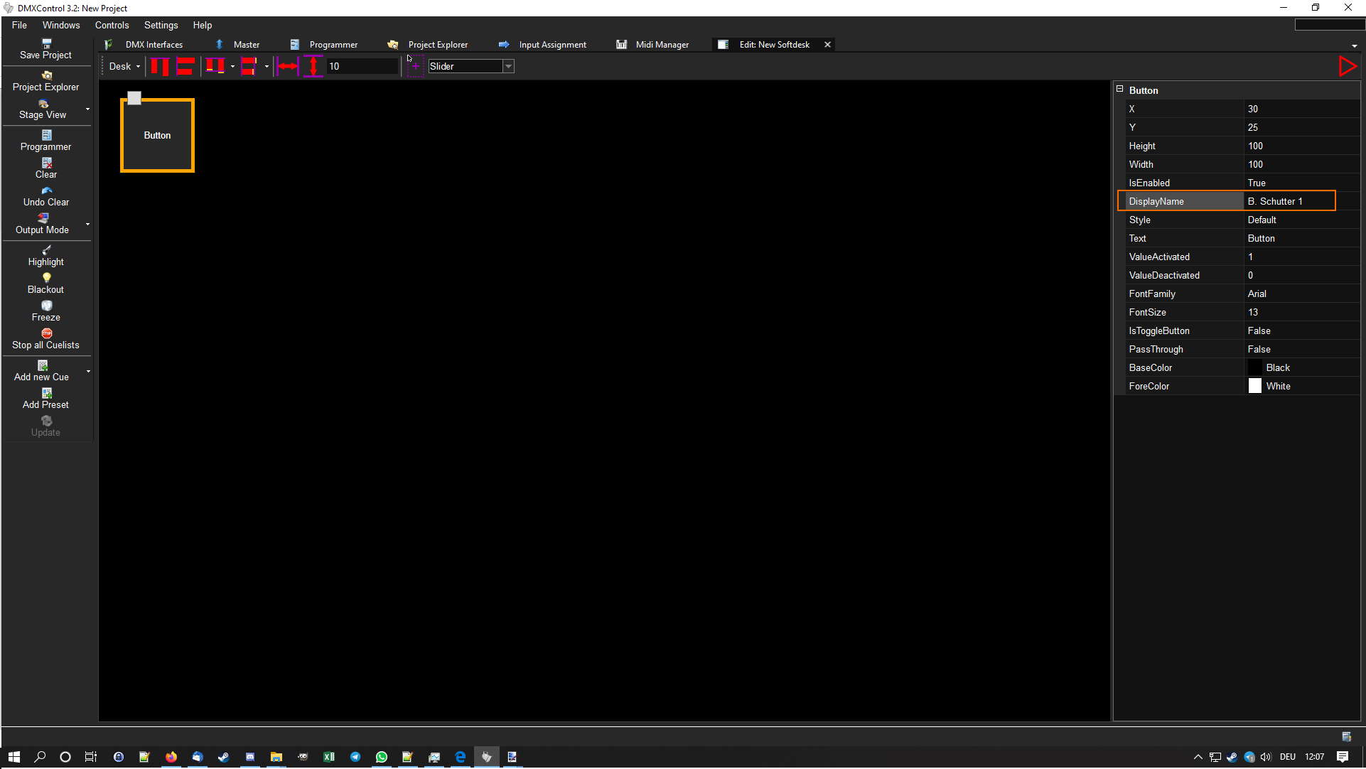

    Wir entscheiden uns für den Button und klicken dann auf die grün umrandete Schaltfläche.
    Wichtig, solange diese Fläche aktiv ist, sind wir in den "Hinzufügen" Modus, also immer, wenn du nun links wo hin klickst, setzt du an dieser Stelle einen Button.
    Wir klicken nun einmal in unseren Softdesk mit der Linken Maus um einen Button zu setzten. Nun verlassen wir den Modus, indem wir einmal Escape drücken.
    Die graue Hervorhebung beim "Hinzufügen Modus" (grüne Umrandung) verschwindet.
    Wenn wir nun mit der Linken maustaste unseren gesetzten Button anklicken, öffenen sich rechts seine Optionen:
    • In den Orangen Bereich geht es um die Position und die Größe des Buttons
    • Das Türkis umrandete Feld (Displayname) gibt den Programminternen Namen des Buttons an, dieser Name ist wichtig und ist EINMALIG. Wir benötigen diesen Später auch beim Programmieren (Input Assignment)
    • Im Gelb umrandeten Bereich kannst du das Aussehen deines Buttons bearbeiten. Wichtig in "Default" kann sein Farbliches Aussehen nicht editiert werden, also Default solltest du gleich ändern, in einen Style der dir zusagt. In Default kannst du auch kein Feedback (Farbänderung ob Button gedrückt oder nicht) erhalten.
    • Die Rosa umrandete Zone ist der Schriftzug auf den Softdesk. Dieser Text ist für die Programmierung unerheblich und muss auch nicht einmal sein, hier kannst du also eintragen was immer du möchtest.
    • Darunter ValueActivated gibt an, was sein Ausgabewert im aktivierten zustand, ist (default=1) Also Ausgabe, wenn betätigt
    • ValueDeactivated gibt an, was sein Ausgabewert in nicht aktivierten Zustand ist (default=0) Also Ausgabe, wenn nicht betätigt
    Wie ändern nun erst einmal den Displayname von Button auf B. Schutter 1 (ja ich weiß das ich Shutter falsch geschrieben habe.... :) )

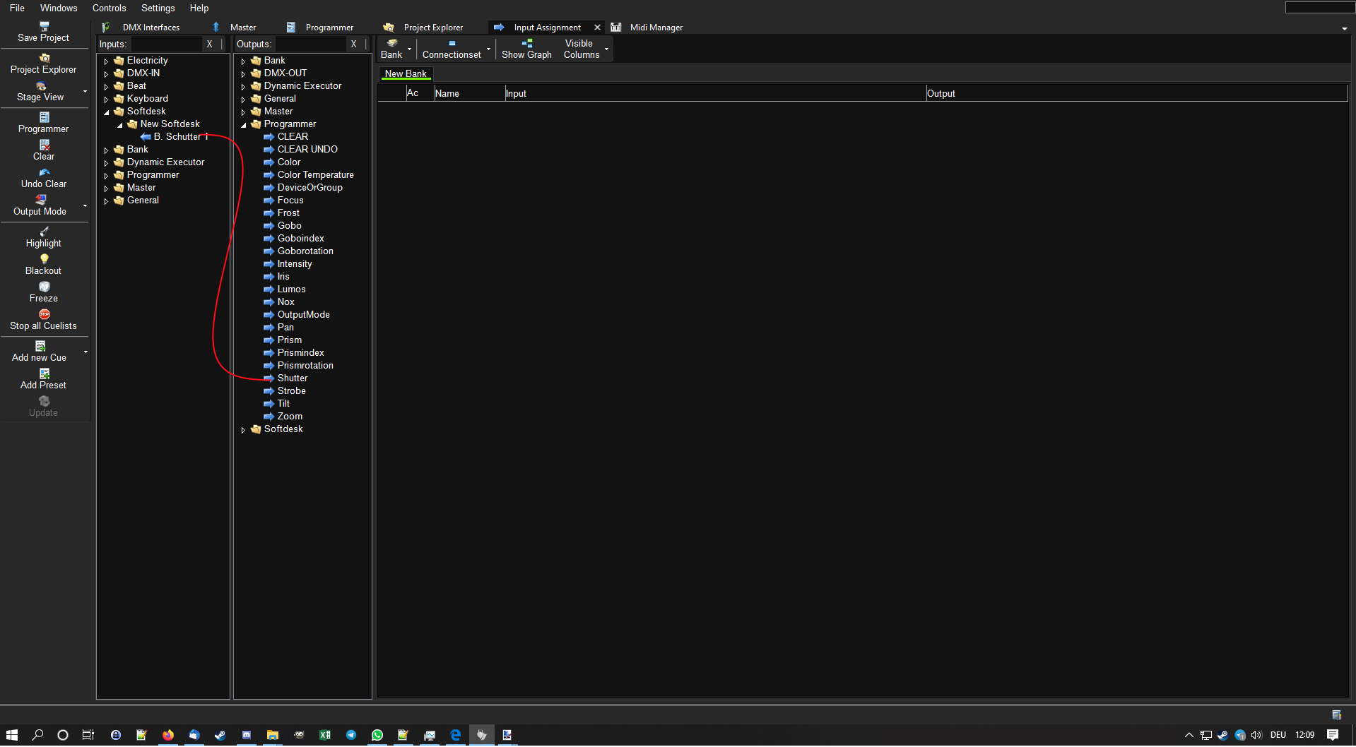

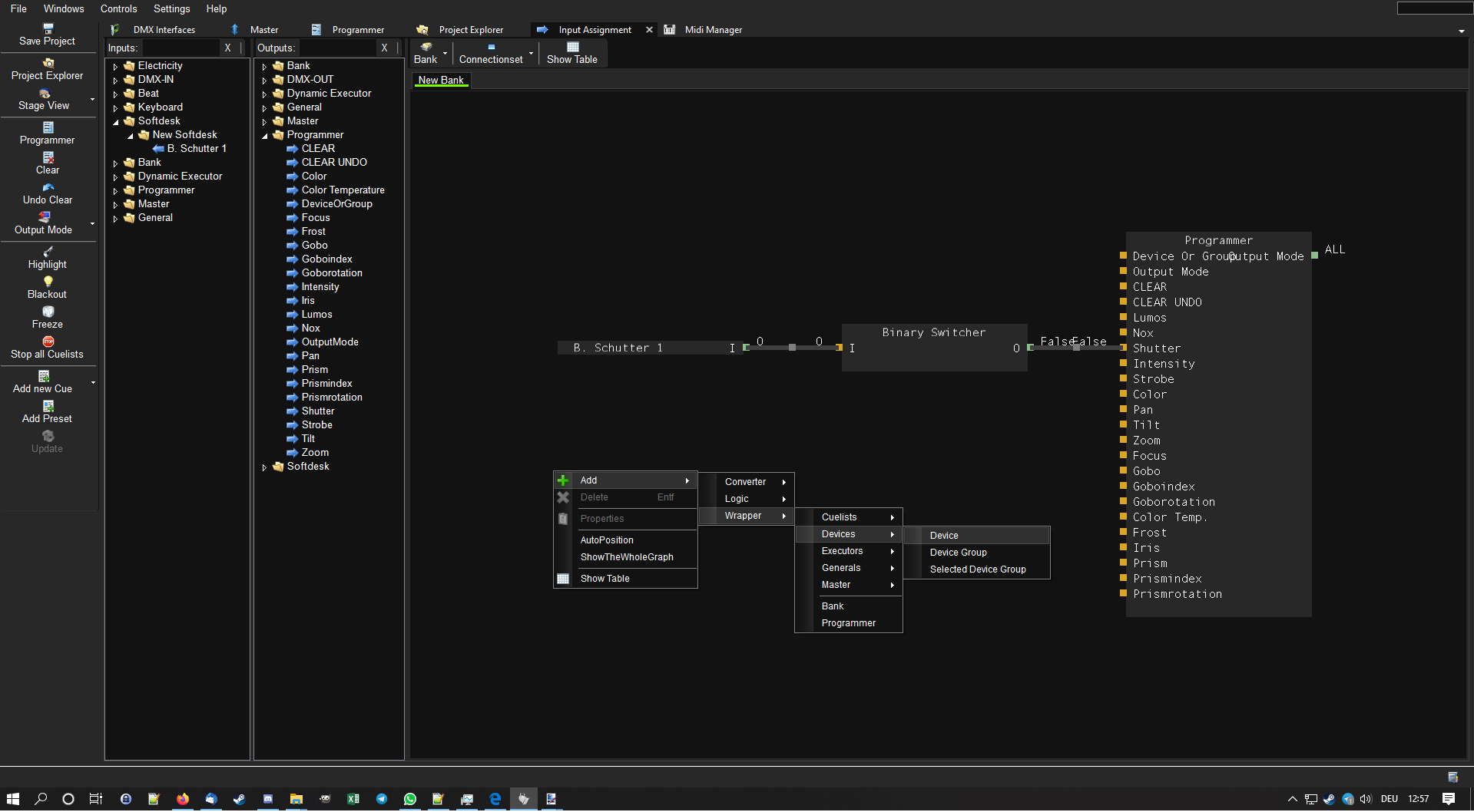

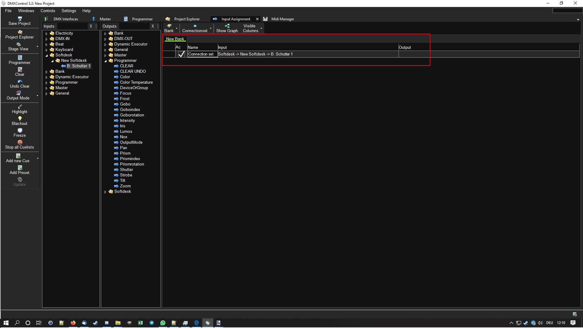

    Dazu wählöen wir unter Windows -> Input Assignment aus, worauf sich das Input Assignment Fenster öffnet.
    Rechts können wir nun unter Softdesk -> New Softdesk unseren angelegten Button finden und diesen einer Funktion zuweisen.
    Ich lasse ihn nun den Shutter auf meinen Generic Dimmer schalten, auch wenn dies Praktisch wenig Sinn ergibt. Es geht ja nur um das Prinzip....
    Dazu öffne ich in der rechten Spalte denn Punkt Programmer, wodurch ich hier nun alle möglichen eingänge sehen kann.
    Nun ziehe ich mit gedrückter Maustaste den Button auf den Shutter Eingang des Programmers und lasse die Maus los.
    Nun sieht mein Bild so aus:

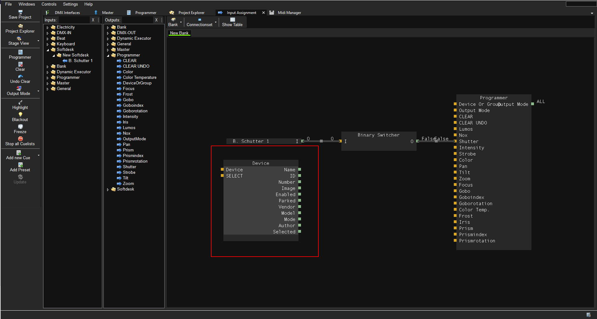

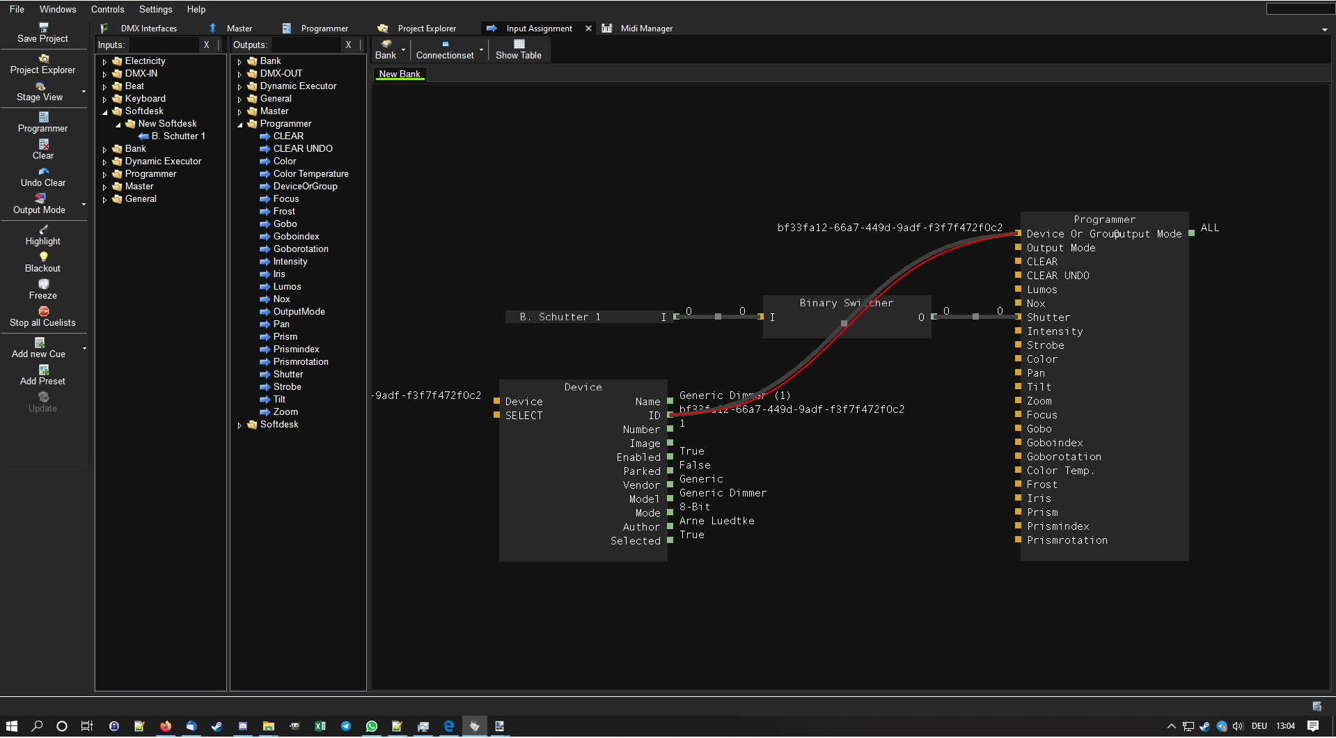

    Die Verknüpfung zum Programmer besteht nun an dieser stelle, doch ist nicht gesagt, wessen Programmer gewählt wurde. daher öffne ich dieses Assignment mit einen Doppelklick um es weiter zu bearbeiten:
    Man sieht hier die einfache Verknüpfung zum Programmer. Mit einen Rechtsklick auf einer leeren Fläche öffne ich ein Menü, um ein weiteres Modul einzufügen.
    Add -> Wrapper -> Devices -> Device
    Dies nun eingefügte Device muss ich natürlich noch editieren, ich öffne das Divice mit einem Doppelklick und wähle unter Input Device mein Generic Dimmer (1) aus. (dazu habe ich nun kein Bild erstellt)
    Im letzten Schritt verbinde ich nun noch den ID Ausgang des Devices mit den Device- Eingang des Programmers.
    Dies mache ich einfach, indem ich den Ausgang mit links anklicke und bei bedrückter Maustaste eine Linie zu den Eingang beim Programmer ziehe. (Linie farblich mal hervorgehoben)
    Das Vorgehen im Input Assignment ist fast oftmals vergleichbar. Es macht Sinn sich mit den vielen Möglichkeiten auseinander zu setzten, um die beste Variante für sein eigenes Problem zu entwickeln.

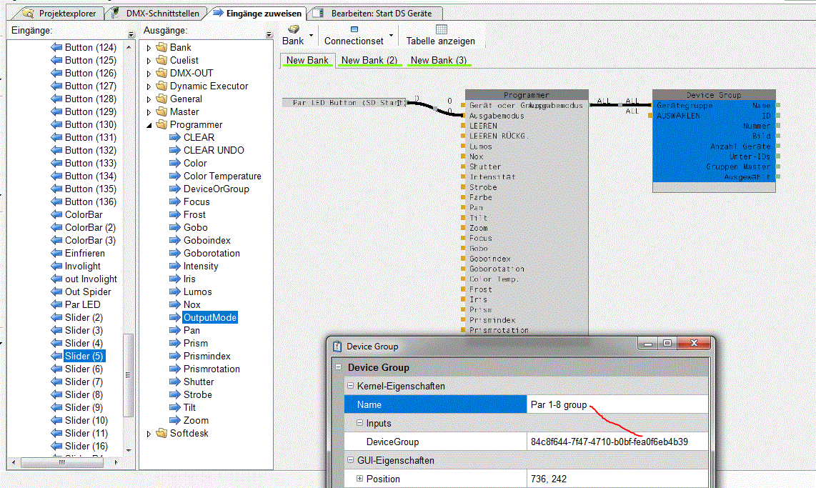

  • Erstmal danke ein Teil mit einrichten und erstellen habe ich verstanden auch das mit den Leitungen ziehen
    Aber ich verstehe den Teil mit dem Shutter nicht
    welches Gerät brauche ich
    Eingerichtet habe ich Gruppen: Par Led, Involight und Spider Also 3 Gruppen
    Nr 1 Anfangsgerät >? Der Button ich im Softdesk benutzen möchte ?
    Der Par Button im Soft desk soll diese Gruppe einschalten.
    Ist die Reihenfolge
    Button Par Softdesk > Programmer nach out dmx auf Gerät Par gruppe 1-8 Würde für mich einen Sinn ergeben
    Die lange Nummer im blauen Device ist die Gruppe Par 1-8
    Die Eingänge stehen auf Par Led nicht wie auf dem Bild auf Slider
    Edited once, last by Badmasterone (December 29, 2019 at 12:34 AM).

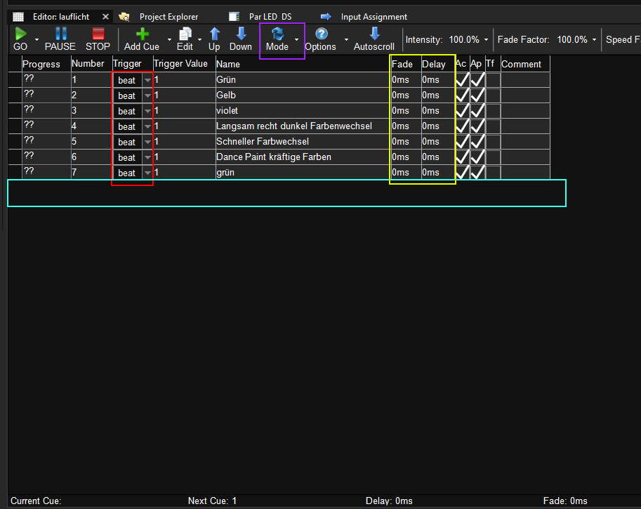

    Ich habe mir den Anschauungszwecken mal deine Lauiflichtcue etwas angepasst:
    Was habe ich geändert?
    • Cue 8 welcher Manuel war habe ich mal herausgeworfen, da ich nun erst mal ein Lauflicht über den Taster starten wollte.
    • Den Modus habe ich auf Loop gestellt, damit die Liste, beim Erreichen des Endes wieder von vorne beginnt
    • Fade und Delay Zeiten habe ich auf 0 ms gesetzt

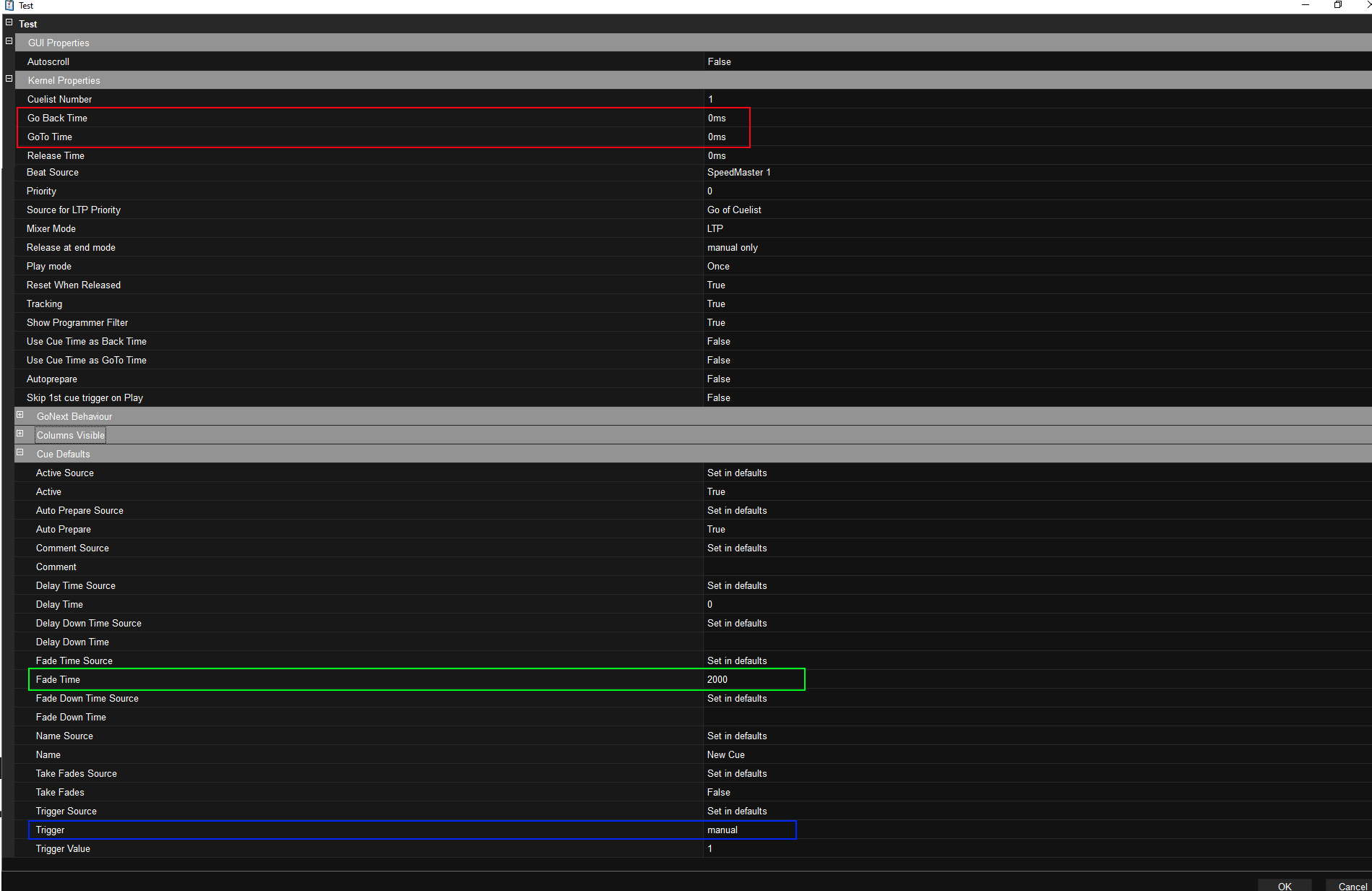

    • Den TriggerMode habe ich auf Beat gesetzt, in den Optionen hast du den SpeedMaster1 ja bei der Cuelist schon stehen.

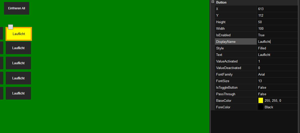

    Im Softdesk Par Led DS habe ich testweise nun mal die Eigenschaften von Button Lauflicht bearbeitet:
    Warum der nun Gelb ist, erkläre ich gleich noch.
    Ich habe zwei Dinge geändert.
    1. Style auf Filled
    2. Schriftfarbe (ForeColor) auf Black.

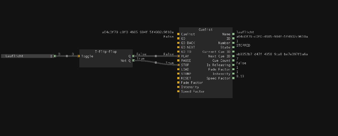

    Nun ziehe ich also meinen Taster auf den Eingang Play bei der Cuelist "lauflicht".
    Öffne die Grafische Ansicht und passe diese an..
    Hier unsere Grundansicht. Wir haben unseren Taster die Cuelist und eben den Binary Switch.
    In dieser Form fungiert unser Button als Taster, also die Liste würde beim Tippen des Tasters starten, aber nie wieder stoppen, denn eine Stoppfunktion fehlt.

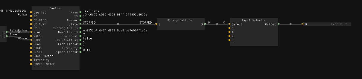

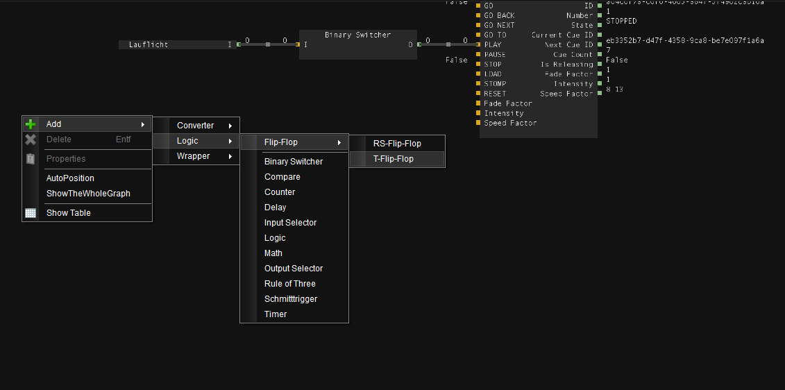

    Wir fügen also ein T-Flip-Flop ein:
    Dieser ersetzt den Binary Switch (bitte korrigieren, wenn ich hier nun falsch liege...)
    Ich wähle den Binary Switch an und entferne diesen (entf)
    Nun verbinde ich die Leitungen vom T-Flip-Flop auf der Ausgangsseite: Q auf PLAY und Not Q auf STOP
    Ab jetzt haben wir einen Taster, der, wenn wir ihn einmal drücken, die Cuelist startet und wenn wir ihn wieder drücken die Cuelist stoppt.

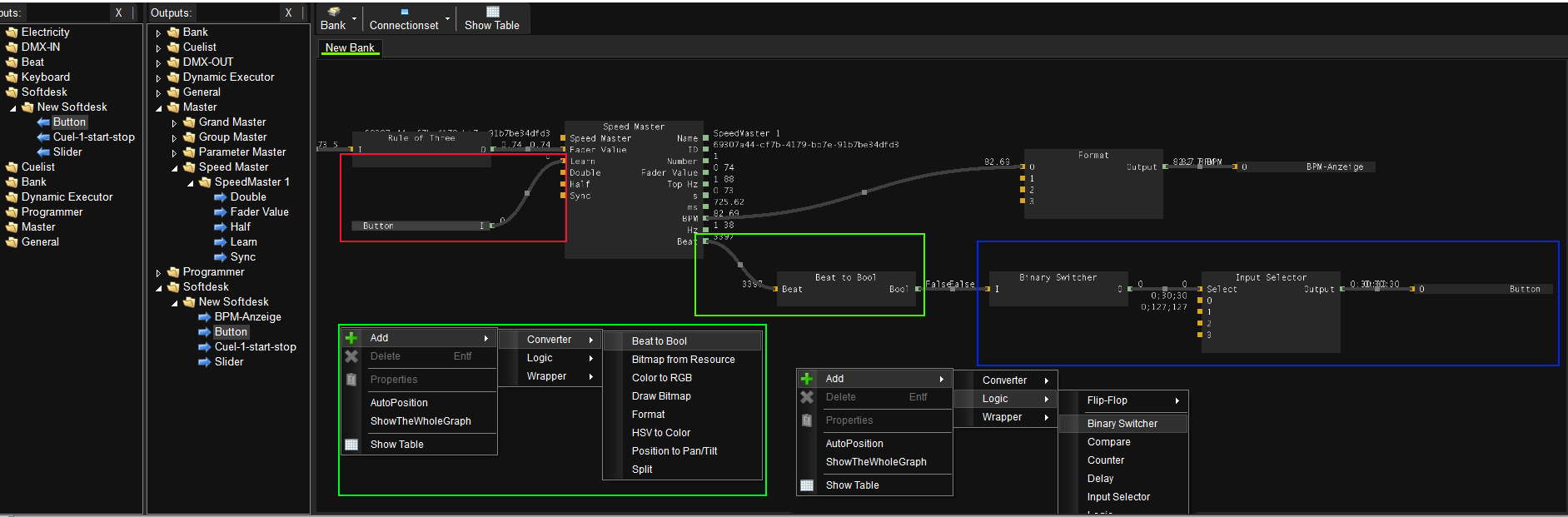

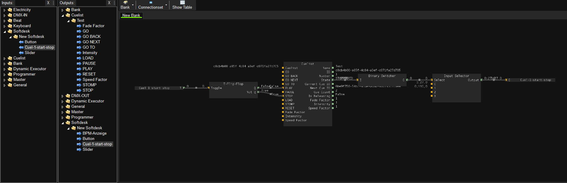

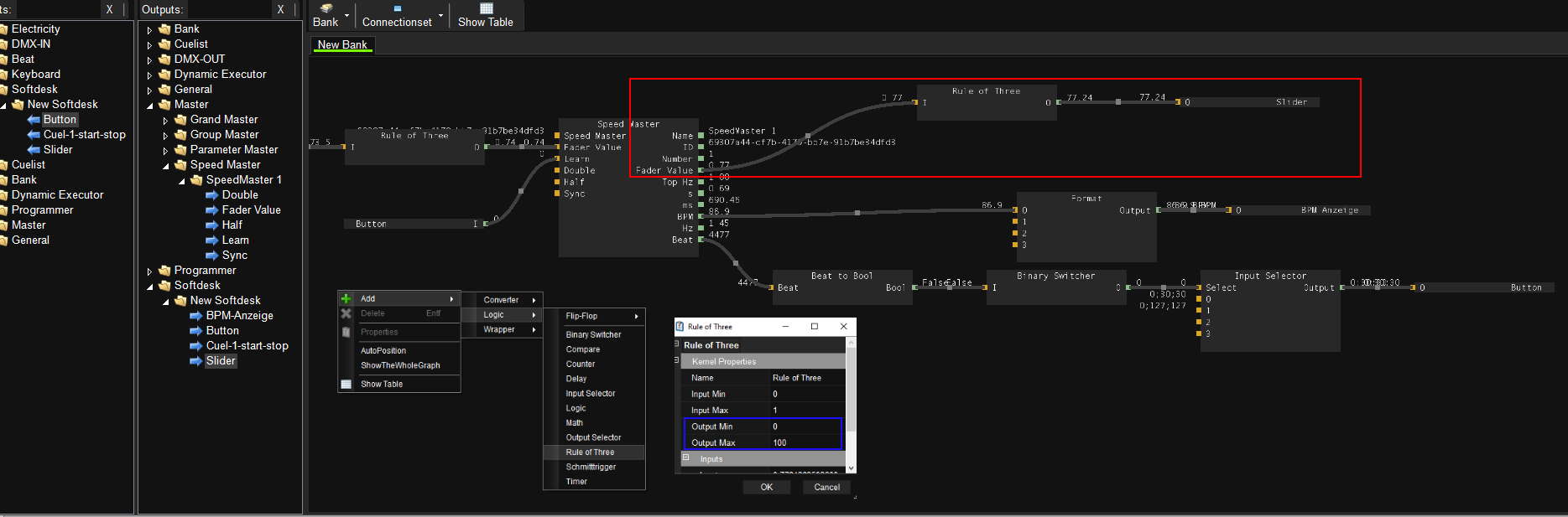

    Was uns nun auf den Softdesk fehlt ist ein Feedback, wir sehen auf den Softdesk gerade nicht welcher Taster gedrückt wurde, also welche CUelist ist gerade aktiv?
    Wir erweitern unser Input Assignment auf der Rechten Seite um einen Binary Switch, einen Input Selector und unseren Taster aber aus der Liste bei OUTPUTS.
    Unsere Cuelist besitzt auf der Outputseite (rechts) ein Statussignal, bestehend aus STOPPED oder RUNNING.
    Dieses Signal scheuchen wir durch einen Binary Switch und erhalten somit 0 oder 1.

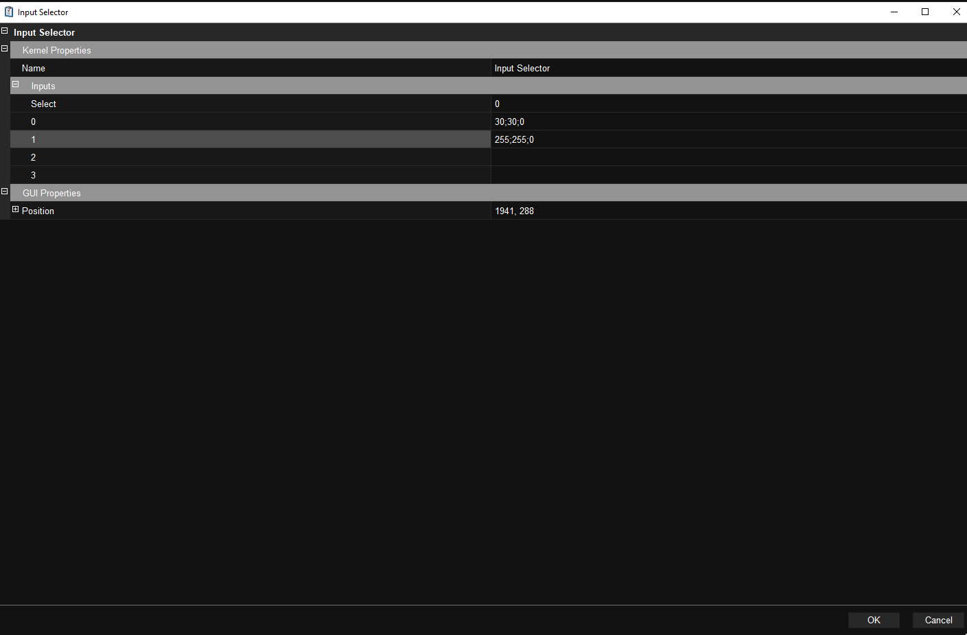

    Der nun eingefügte input Selector dient als Auswahl. Je nach einkommenden Wert links, gibt er bis zu vier verschiedene Werte nach rechts raus.
    Wir wissen, dass wir zwei Werte haben.
    Null und eins.
    Wir wollen nun unterschiedliche Füllfarben an den Button "lauflicht" übergeben und dies machen wir mit einfachen eintragen der Wunschfarbe (RGB):
    Fertig!
    Wenn nun auf den Softdesk die Cueliste gestartet wird, ändert sich die Buttonfarbe auf ein schrilles gelb. Beim Ausschalten, ändert sich die farbe auf ein blasses Gelb.

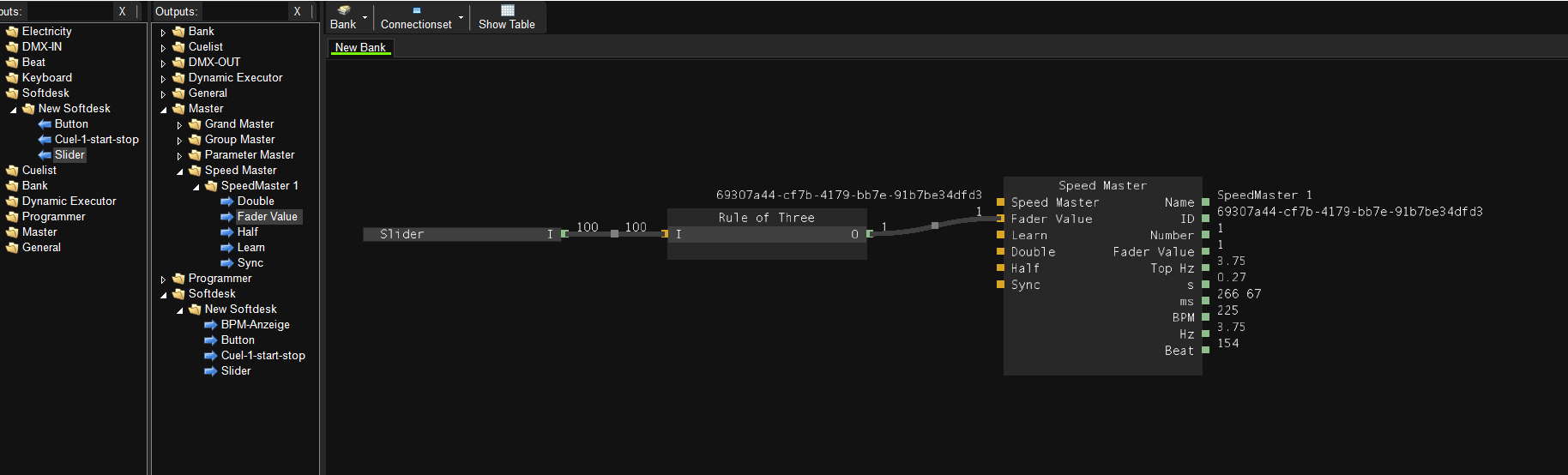

    Anmerkung, die Geschwindigkeit deines Lauflichtes regelst du nun aktuell über den Speedmaster1. Es handelt sich hier um einen Slider, den du natürlich auch mit einem Slider auf deinen Softdek verknüpfen kannst.

    So sieht der Softdesk Start aus
    Ich war nicht faul aber nun ist zu viel input. Mir raucht die Birne.
    Diese Geräte sind installiert.
    8 Par Led U_king (einzelt und als Gruppe)
    2 Involight rx350 (einzelt und als Gruppe)
    2 Stage Movielight (einzelt und als Gruppe)
    Die beschriebenen Button`s sind so hinterlegt mit Geräte bezeichnung
    Die Programmbutton für die Involight haben z.B. PRG 1 Involight > Prg. 1 auf dem Button im Softdesk
    Die Programmbutton für die Spider haben z.B. PRG 1 spider > Prg. 1 auf dem Button im Softdesk
    Die Led Szenen habe ich nur einige da lasse ich dir freie Wahl kannst gerne mehr drauf machen
    Die Button wo Butten drauf steht haben keine zuordnung müsstest du machen wegen Szenen und Effekten
    Wichtig sind mir Lauflichter und Farbenwechsel mit Geschwindigkeiten.
    Einige Effekte wären auch ganz nett
    Die Buttons sollten einrasten und Farbe grün > an gelb > eingefroren damit ich weiß welche gedrückt sind
    Die Lampen in der Bühnenansicht sollten an sein . geil wäre es wenn sie blinken würden,
    Beat sollte auch sein
    Ach ja der Schieberegler Tilt 1u2 sollte bei der Spider die Regler Tilt 1 und Tilt 2 zusammen regeln ansonsten die beiden einzelnt
    Die Nebelmaschine wäre schön aber ich weiß nicht ob das geht wich die zwar einen DMX Stecker hat 1 x für kabel mit Taster und der 2 te für fernbedienung
    Ich glaub das ist bestimmt nicht einfach aber für mich kurzfristig nicht lösbar.
    Schau es dir an ob du das hinbekommst.
    Es würde mich freuen wenn es was werden würde.
    Edited once, last by Badmasterone (December 30, 2019 at 12:58 AM).
  • Guten Morgen!
    Bei deinem Softdesk hast du natürlich ordentlich zugelangt, was den Umfang betrifft. An dieser Stelle kann ich dir folgende Tipps geben:
    • Hast du eine Cuelist für irgendeine Gerätegruppe erstellt und diese dann im Input Assignment mit dem Softdesk verknüpft, ist alles andere nur noch Fleißarbeit. Gerade im Bereich des Input Assignments kannst du dir ein Connectionset klonen, sodass nur die Zuordnung zu den Buttons und der Cuelist ändern musst. Die verbleibende Logik (Farbansteuerung etc.) bleibt ja gleich.
    • Fange doch grundsätzlich erst einmal kleiner an. Du musst ja keineswegs für die erste Veranstaltung direkt alle vorgesehenen Buttons im Softdesk belegen. Ein einfacher Einstieg wäre hier zum Beispiel der Teil mit den Buttons für die verschiedenen Programme (Cuelists). So bin auch ich verfahren: das Softdesk meines Hauptprojekts hat bis dato noch nicht alle Buttons und Slider belegt, die ich bereits eingebaut habe.

    Ich habe bei mir auch erst mal nur mit den Color Chasern angefangen.
    Mein Erster Chaser bestand aus 8 Verschiedene Ausleuchtungen (wenn Musik gestützt würde ich heute sogar eher zum 16 Step Chaser tendieren)
    Also erst einmal eine Cueliste bauen mit den verschiedenen Mustern, die du haben willst.
    Beginne einfach, orientier dich erst mal an den klassischen Brenner PAR Scheinwerfer, also jeder Scheinwerfer eine Farbe und dann einfach nur im Wechsel AN oder aus.
    Die Cuelist hast du auf der Art und Weise in 10 Minuten zusammen gezimmert :)
    Dann weitere 10 Minuten um nach den oben Aufgeführten einen Button mit Start und Stop zu Verbinden. (Ich gestehe ein Multimonitorsetup hilft natürlich beim Lesen und nachmachen, hier hilft vielleicht ein Tablett hinzuzunehmen und diesen Thread auf den Tablett zu öffnen) Schon hast du deine erste eigene "Lichtshow" fertig programmiert.
    WICHITG: Das oben angeführte vorgehen, um einen Button zu belegen, ist bei den CUE Geschichten immer gleich!
    Kannst du das also einmal, kannst du das immer, und du wirst merken, dass es von Mal zu Mal schneller geht.
    Dasselbe machst du dann erst einmal für die anderen Geräte, dort vielleicht nicht Farbwechsel, sondern Fahrten von A -> B.
    Die Solftdeskverknüpfung erfolgt auch hier wieder nach demselben Prinzip.

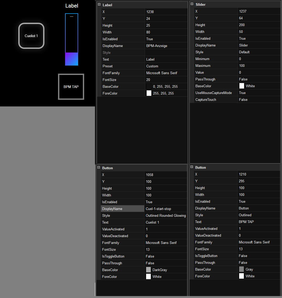

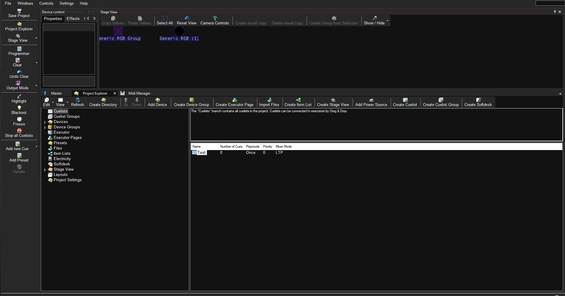

  • Um das Einbinden des Sliders für die BPM Steuerung zu erläutern habe ich mal ein blankes Projekt gestartet.
    Was ich bis zu diesen Bild getan habe:
    • unter Project Explorer ein Device hinzugefügt [Generic RGB]
    • Unter Projekt Explorer -> Create Cuelists eine neue Cuelist erstellt.
    • Fenster Ansicht angepasst, oben angeheftet die Stage View oben Links das Device Control Fenster, dann muss ich das beim Cuelist erstellen nicht immer wieder öffnen.
    So im nächsten Schritt vereinfache ich mir das Erstellen von Cues, indem ich die Einstellungen der Cuelist editiere und für meine Beat gesteuerte Liste anpasse:
    Dazu klicke ich mit der rechten Maustaste auf die Testliste und wähle ganz unten Propetiers...
    Es öffnet sich folgendes Fenster:
    Wie man sieht, habe ich an 3 Stellen Hand angelegt.
    Die Go Back und GoTo Time habe ich auf 0 ms gesetzt, da ich da keine Verzögerung haben möchte.
    Die Fade time, steht als Standard auf 2000. Ich ändere diesen wert auch auf 0!
    Als Trigger wähle ich an, das als Standard jeder neue Cue in dieser Liste Beat gesetzt bekommt.
    Nachtrag: Play Mode kann hier auch schon umgestellt werden auf Loop.
    Wie man sieht, ist als Beat Source von sich aus schon SpeedMaster 1 gesetzt.
    Somit geht das Erstellen einer Cuelist für Beat Steuerungen etwas schneller von der Hand, denn ich muss nicht bei jeden Cue auf ein neues Handanlegen.
    Ich erstelle mir in meiner Liste nun zwei Cues.
    Ein Cue Dimmer 100%
    Ein Cue Dimmer 0%
    Soweit so einfach...
    Nun benötige ich ein Softdesk mit mehren Elementen:
    • Ein Slider zum Einstellen der BPM
    • Ein Label zum Anzeigen der eingestellten BPM
    • Ein Button zum Starten der Cuelist
    • Ein Button zum BPM Tappen (in Beat drücken, um BPM einzustellen)
    Ich habe hier mal zusammen geschnitten, wie ich die Einstellungen gewählt habe:

    Ich verbinde den Cuel-1-start-stop mit der Cuelist Play und Stop mithilfe eines T-FlipFlops und gebe den Taster dann wieder eine Farbe:
    Na, kommt uns bekannt vor oder?

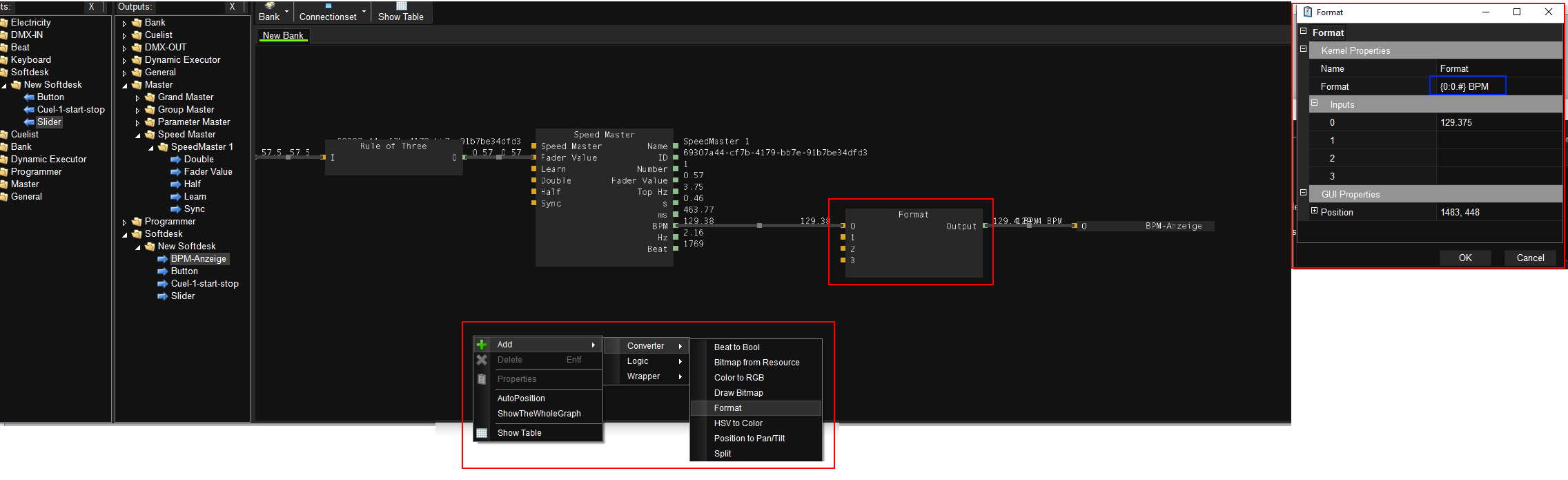

    Als Nächstes verbinde ich den Slider mit den Speedmaster 1
    Wie man sieht, einfach den Slider auf Fader Value des SpeedMaster1 ziehen und fertig ist die Laube. Der Rule of three wird automatisch gesetzt.
    Dieser ist ein einfacher 3 Satz und rechnet unseren Prozentualen Faderwert (0-100%) um auf 0,01-1. Denn der SpeedMaster1 erwartet am Eingang das Fader Value einen Wert von 0-1.
    Somit können wir nun schon den SpeedMaster1 von Softdesk aus ansprechen, doch irgendwie fehlt uns dann die Information auf den Softdesk, welche BPM wir denn nun eingestellt haben....
    Da kommt nun der Lable in Spiel, wir erweitern also dieses Assignment um den Lable und einen Format Node um zu Runden:
    Unten Mittig ist zu sehen, wie man das Format Node einfügt. Rechts sind die Einstellungen für das Format Node. Blau Umrandet ist, was geändert werden muss.
    Im Original steht dort: {0}, {1}, {2}, {3} dies wird angepasst auf: {0:0.#} BPM
    Dies kann man auch im Wiki nachlesen.
    Wenn wir nun einen Blick auf unseren Softdesk werfen, wird nun die gerade eingestellte BPM im Label angezeigt.
    Damit haben wir schon viel gewonnen, doch wer mal versucht einen genauen Wert mit den Fader einzustellen, wird schnell merken, dass dies nicht gerade die genauste Methode ist.
    Daher hilft auch noch der Learn Button um einfach selbst mal im Takt mit zu Tappen und somit die BPM noch genauer einzustellen.
    Wir erweitern also wieder unser Input Assignment an dieser stelle.
    Was will ich nun machen?
    1. Eine Tap Funktion um den Beat auch Manuell einzutappen
    2. Eine virsuelles Feedback des Beats auf den Softdesk Darstellen
    Dazu verwende ich Funktionen, die wir schon behandelt haben und auch etwas neues.....
    Links rot umrandet habe ich unseren Beat TAPP Trigger eingefügt und mit Learn verbunden (Fehler von mir, ich habe den Trigger keinen eindeutigen Namen gegeben! Darauf solltet Ihr immer achten, sonst blickt Ihr schnell nicht mehr durch Eure eigenes Setup durch)
    Rechts habe ich von meinen SpeedMaster1 einen Ausgang namens Beat. Dieser zählt einfach in Takt hoch 1 2 3 4 5 6 7 8 9 usw.
    Mit einen Converter "Beat to Bool" erzeuge ich daraus einen wechsel aus true und false. Nachdem wir dies nun durch einen Binary Switch gescheucht haben, bekommen wir 1 und 0. Na 1 und 0 kennen wir doch noch um damit die Farbe eines Buttons zu ändern.
    Genau dies machen wir dann auch und geben diese Farbe dann an unseren Tapp Button zurück.
    Nun haben wir aber ein kleines Problem.
    Der Slider und der Tap Button können völlig verschieden stehen. Also der Slider steht auf 100%, doch tatsächlich haben wir gerade einmal 80 BPM getappt.
    Wir müssen also auch Änderungen des BPM Wertes wieder an den Slider zurück geben.
    Nur gut, das der SpeedMaster1 dafür bereits einen Ausgang vorsieht. Doch Vorsicht, der Ausgang gibt einen Wert von 0-1 aus.
    Wir benötigen also wieder einen Rule of three um aus den Wert 0-1 auf 0-100 hoch zu skalieren:
    Blau umrandet, ist die Änderung, die am Rule of three vorgenommen werden muss.
    Somit: FERTIG!
    Wenn wir im Softdesk nun Tappen, bewegt sich der Fader gleich mit und oben drüber wird auch angezeigt, welche BPM aktuell eingestellt ist.
