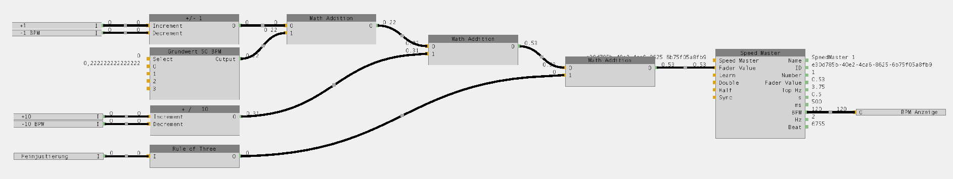

    Wir haben in oberen Teil erst unseren Counter + / - 1 der mit den Grundwert 50 BPM addiert wird.
    Darunter habe ich nun einen zweiten Weg aufgebaut.
    Zuerst der Counter + / - 10 und dieser wird dann mit dem Ergebnis der Addition Counter +/-1 und Grundwert addiert.
    Dieses Ergebnis schicken wir nun zu unseren Speedmaster 1 und erhalten dann auf der Ausgangsseite ein sehr gut regelbares BPM Ergebnis.
    Wir haben nun also das Grundgerüst stehen, kommen wir nun zu den Feinarbeiten:

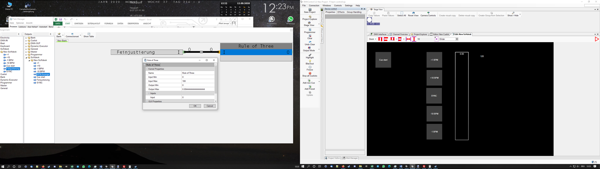

    Um diesen Wert für uns Sinnvoll zu gestalten, benötigen wir noch die Logic "Rule of three" [Rechtklick auf leere Stelle Add -> Logic -> Rule of three]
    Wie wir wissen handelt es sich beim Rule of three um den klassischen Dreisatz.
    Wir stellen nun ein:
    Input Min 0 Input Max 100 (Das ist ja unser Max Faderwert)
    Bei Output min 0 und Maximal 0.0044444444444444444
    Somit ist der gesamte Faderweg 1 BPM.
    Auch diesen Wert addieren wir nun wieder zu unseren anderen Werten:
    Somit haben wir die Inputseite komplettiert.

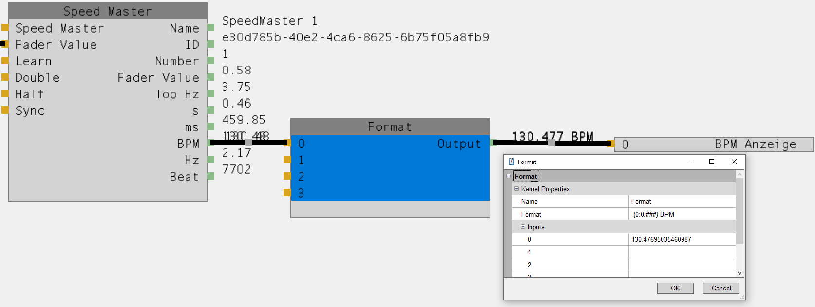

    Also schleifen wir zwischen unseren BPM Ausgang am Speedmaster und den Label noch ein Format Converter ein [Freie Fäche Rechtsklick Add -> Converter -> Format]
    Hier ,können wir die Ausgabe der BPM Anzeige für uns angenehmer Formatieren. bei Format habe ich eingetragen: {0:0.###} BPM
    Mit der Menge der # legen wir die Anzahl der stellen hinter dem Komma fest.

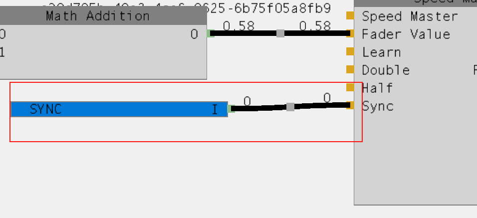

    Was nun noch fehlt ist die Sync Funtkion, diese ist allerdings ziemlich einfach. Einfach den Button Sync mit den Sync Eingang am Speedmaster 1 verbinden:

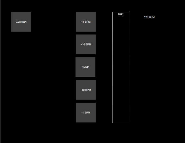

    1 Speedmaster (Der für die Cuelistspeed zuständig ist, in der Regel also Speedmaster 1)
    5 Buttons
    1 Slider
    1 Lable für die Anzeige der BPM
    Hier mal die Anordnung im Softdesk:
    Die Funktionen habe ich hier nun gleich mal mit angegeben. Der Fader dient nachher für die Nachkommastellen.
    Wenn das Layout steht (denk daran die Buttons sinnige Namen zu geben, um sie im Input Assignment wiederzufinden) beginnen wir mit den Input Assignment:

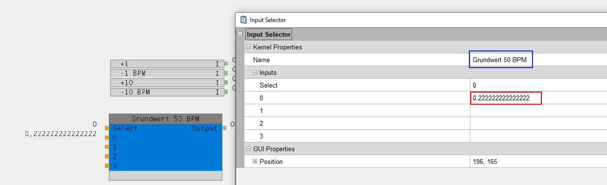

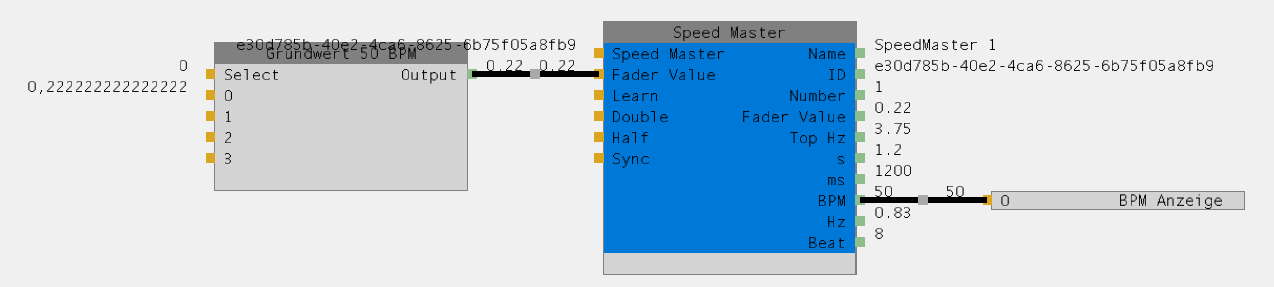

    Ich möchte eine Grund BPM von 50 beim Programmstart erhalten. Somit 50 x 0,00444444444444444444444444444444‬ = 0,222222222222222 (Wir runden nach der 15. Stelle, das sollte genau genug sein)
    Im Input Selector stelle ich bei 0 diesen Wert ein:
    So weit, so einfach.

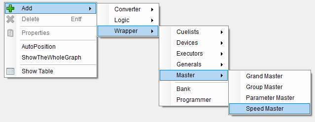

    Um zu kontrollieren, ob unser Wert auch stimmt, benötigen wir als Nächstes den Speedmaster 1 und das Lable.
    Ein doppelklick auf den Speedmaster öffnet seine Einstellungen (Properties)
    Hier wählen wir den gewünschten Speedmaster in der Pulldown Liste aus:
    Zum Prüfen legen wir den Ausgang des Input Selection auf den Faderwert Eingang des Speedmaster 1 und den BPM Ausgangswert auf den Lable Eingang:
    Ich habe dem Lable den Namen BPM Anzeige gegeben, um es übersichtlich zu halten. Wie wir sehen, haben wir nun auf der Ausgangsseite und ungerundet exakt 50 BPM anliegen.

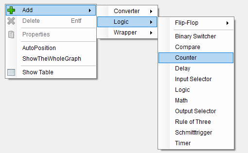

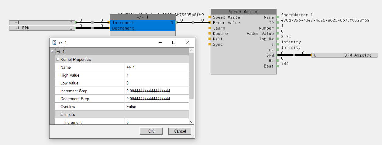

    Dafür benötigen wir nun den das Modul Counter:
    Hier seine Optionen:
    Der Counter besitzt zwei Eingänge. Einfach formuliert + und -
    Bei jeden Signaleingang wird der Wert im Counter um den eingestellten Step erhöht oder reduziert.
    Im ersten Schritt wollen wir also nun die BPM um den Wert 1 erhöhen oder reduzieren.
    Die Werte im blauen Rahmen können wir so lassen wie sie sind.
    Bei Increment Step (also erhöhung) setzen wir nun 0.0044444444444444444 ein
    Das Gleiche bei Decrement Step.
    Verbinden wir den Speedmaster mit diesem Aufbau ergibt sich dieses Bild:
    Wenn wir nun in Softdesk die Button +1 / -1 betätigen können wir am Lable sehen wie sich nun der Wert der BPM um 1 ändert.
    Hinweis, es liegt hier noch eine leichte Ungenauigkeit durch Runden vor, diese tritt nach der 14. Stelle hinter dem Komma auf, wenn man lange strecken +1 / -1 zurücklegt.

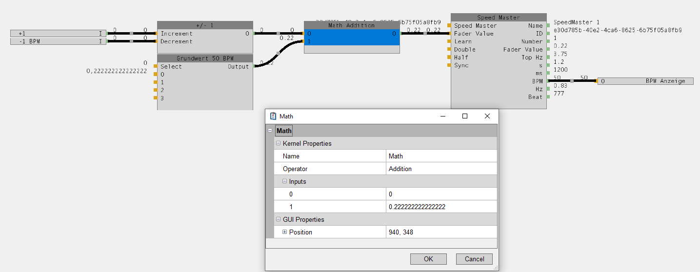

    So da das Einstellen von 128 BPM ;) mit +1 etwas dauern würde können wir nun unseren Grundwert schon einmal addieren: [rechtsklick auf leere stelle Add -> Logic -> Math]
    So langsam ergibt dies also alles einen Sinn, mit den Input Select stelle ich sicher, das ich anfangs einen Startwert habe, mit den ich dann rechnen kann.
    In der Math Logic stelle ich eine Addition ein und lasse beide werte hier nun zusammen rechnen. Da wir hier nur Addieren kann unser Wert nicht unter 50 BPM sinken, denn 50 + 0 sind immer noch 50.
    Den gleichen Aufbau machen wir nun mit den + / - 10 BPM nur das wir bei den Steps nicht 0.0044444444444444444, sondern 0.04444444444444446 einstellen.

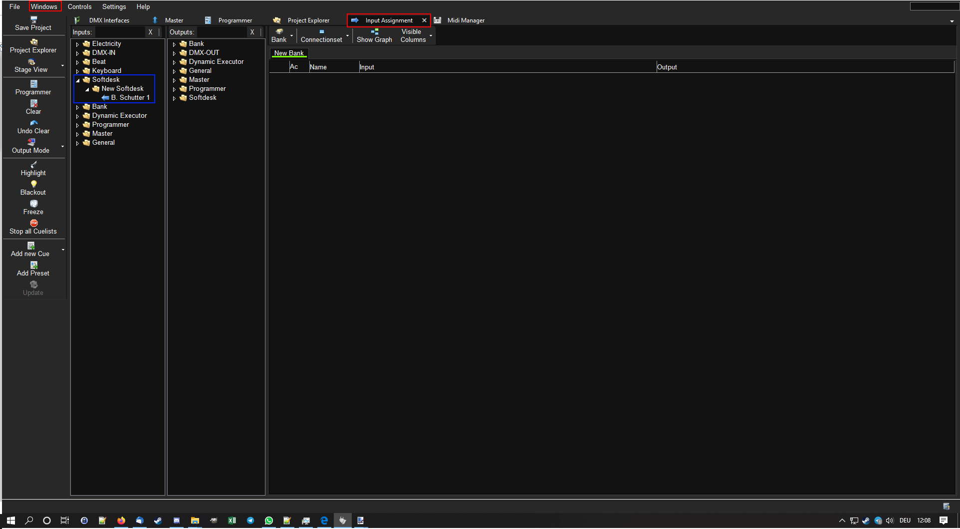

    Gehe auf Menüliste Fenster (in englisch Windows) --> Eingänge zuweisen (Input Assignment)
    Nun ziehst du Links aus der Liste Eingänge -> Softdesk -> Name deines Softdesk -> Name deines Positions Feldes -> Das Pfeilsymbol per Drag and Drob auf Ausgänge ->Programmer
    Es erscheint eine Liste namens Connection Set.
    Darüber befindet sich eine Menüleiste, dort wählst du Graphen Anzeigen ( Show Graph?!)
    Nun bist du in der Programmierebene.

    Nun benötige ich ein Softdesk mit mehren Elementen:
    • Ein Slider zum Einstellen der BPM
    • Ein Label zum Anzeigen der eingestellten BPM
    • Ein Button zum Starten der Cuelist
    • Ein Button zum BPM Tappen (in Beat drücken, um BPM einzustellen)
    Ich habe hier mal zusammen geschnitten, wie ich die Einstellungen gewählt habe:

    Somit können wir nun schon den SpeedMaster1 von Softdesk aus ansprechen, doch irgendwie fehlt uns dann die Information auf den Softdesk, welche BPM wir denn nun eingestellt haben....
    Da kommt nun der Lable in Spiel, wir erweitern also dieses Assignment um den Lable und einen Format Node um zu Runden:
    Unten Mittig ist zu sehen, wie man das Format Node einfügt. Rechts sind die Einstellungen für das Format Node. Blau Umrandet ist, was geändert werden muss.
    Im Original steht dort: {0}, {1}, {2}, {3} dies wird angepasst auf: {0:0.#} BPM
    Dies kann man auch im Wiki nachlesen.
    Wenn wir nun einen Blick auf unseren Softdesk werfen, wird nun die gerade eingestellte BPM im Label angezeigt.
    Damit haben wir schon viel gewonnen, doch wer mal versucht einen genauen Wert mit den Fader einzustellen, wird schnell merken, dass dies nicht gerade die genauste Methode ist.
    Daher hilft auch noch der Learn Button um einfach selbst mal im Takt mit zu Tappen und somit die BPM noch genauer einzustellen.
    Wir erweitern also wieder unser Input Assignment an dieser stelle.
    Was will ich nun machen?
    1. Eine Tap Funktion um den Beat auch Manuell einzutappen
    2. Eine virsuelles Feedback des Beats auf den Softdesk Darstellen
    Dazu verwende ich Funktionen, die wir schon behandelt haben und auch etwas neues.....
    Links rot umrandet habe ich unseren Beat TAPP Trigger eingefügt und mit Learn verbunden (Fehler von mir, ich habe den Trigger keinen eindeutigen Namen gegeben! Darauf solltet Ihr immer achten, sonst blickt Ihr schnell nicht mehr durch Eure eigenes Setup durch)
    Rechts habe ich von meinen SpeedMaster1 einen Ausgang namens Beat. Dieser zählt einfach in Takt hoch 1 2 3 4 5 6 7 8 9 usw.
    Mit einen Converter "Beat to Bool" erzeuge ich daraus einen wechsel aus true und false. Nachdem wir dies nun durch einen Binary Switch gescheucht haben, bekommen wir 1 und 0. Na 1 und 0 kennen wir doch noch um damit die Farbe eines Buttons zu ändern.
    Genau dies machen wir dann auch und geben diese Farbe dann an unseren Tapp Button zurück.

    Dazu wählöen wir unter Windows -> Input Assignment aus, worauf sich das Input Assignment Fenster öffnet.
    Rechts können wir nun unter Softdesk -> New Softdesk unseren angelegten Button finden und diesen einer Funktion zuweisen.
    Ich lasse ihn nun den Shutter auf meinen Generic Dimmer schalten, auch wenn dies Praktisch wenig Sinn ergibt. Es geht ja nur um das Prinzip....

    Add -> Wrapper -> Devices -> Device
