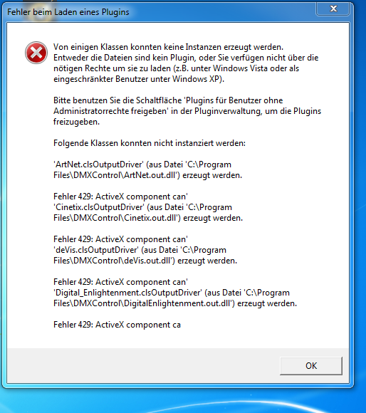

Hallo!

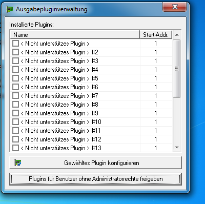

Da im Fenster für die Ausgabeplugins so zahlreiche Einträge vorhanden sind, wurden keine Ausgabeplugins gelöscht.

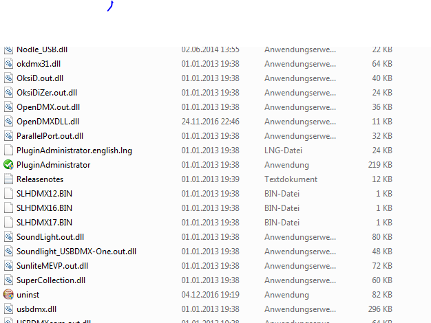

Effektiv gesehen weißt dich der zweite Screenshot genau auf das Problem hin: auf Grund von fehlenden Rechten kann DMXControl 2 alle installierten (also verfügbaren) Plugins nicht laden und du möchtest bitte den Plugin Administrator starten (diesen findest du im Installationsverzeichnis von DMXControl 2), wo du den Plugins (wieder) die fehlenden Rechte zum Laden und Ausführen durch DMXControl 2 erteilst.
Viele Grüße, Stefan.
Bitte einfach den zweiten Absatz in der Fehlermeldung befolgen, dann sollte es nach einem DMXC-Neustart gehen.

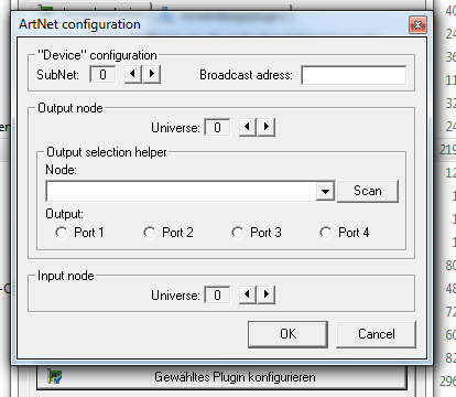

Das dritte Fenster ist die Konfiguration des ausgewählten Plugins (war wohl noch das erste, Art-Net, markiert). Das brauchst du dafür nicht. So lange im PluginAdministrator alle Häkchen gesetzt sind, sollten die Plugins in DMXC funktionieren und du kannst dein verwendetes Interface wie gewohnt konfigurieren.
