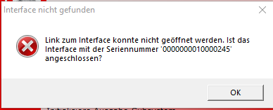

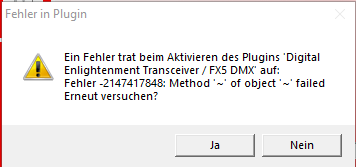

    Beim Starten von DMXC2 erschien die Meldung
    Klickt man auf JA, erscheint:
    Quasi die Meldung als wäre das Interface gar nicht angeschlossen.
