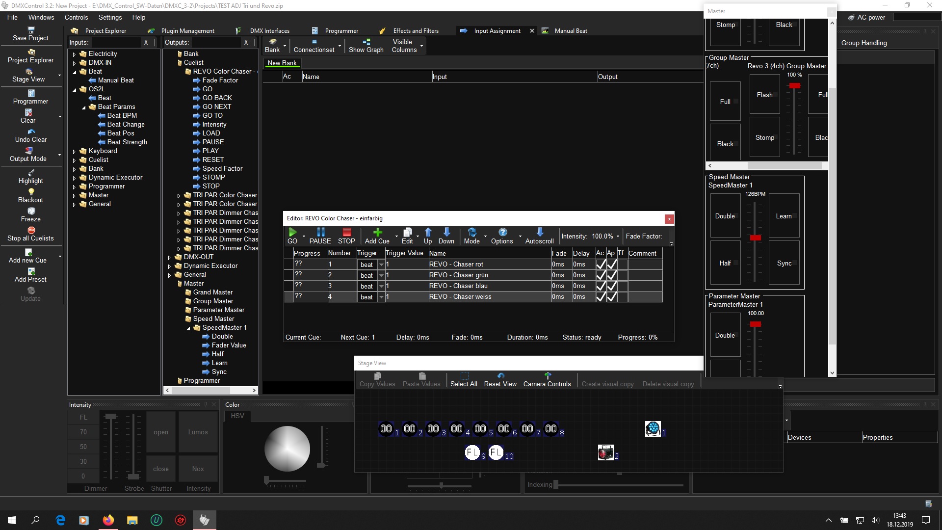

    ich habe in DMXC 3-1-3 ca.20-30 CUE-Listen mit jeweils 5-10 CUEs darin.
    Diese CUEs in den Cuelisten habe ich bisher mit dem OS2L Plugin gesteuert. Der Beat von Virtual DJ => OS2L => direkt im Input Assignment mit der Cuelist verbunden. In der Cuelist wurden die CUEs dann nach jedem, oder jedem 4. oder 32. usw. Beat automatisch weitergeschalten. Die Geschwindigkeit automatisch angepasst und wenn VDJ bei der Songwiedergabe pausiert, pausierte auch das Weiterschalten der CUEs.
    Das möchte ich jetzt in DMXC 3-2 auch umsetzen, bekomme es aber noch nicht hin.
    Ich habe das neue OS2L Plugin Installiert, und im Plugin Manager aktiviert. Im Input Assignment wird mir der OS2L Beat angezeigt.
    In den Cuelist Einstellungen habe ich den "Beat Input" auf "Speedmaster 1" gesetzt. Der Speedmaster 1 wird jetzt auch im Master-Control angezeigt.
    Wenn ich hier den "Learn Button" im Beat drücke, lern er den Beat und passt die Ausgabe bzw. den Wechsel innerhalb der Cuelist an.
    ABER:
    Was muss ich noch irgendwie verbinden, damit wirklich der Beat aus Virtual DJ via OS2L meine Cuelist taktet?
    Welchen Input muss ich auf welchen Output der Cuelist (im Input Assigment) ziehen?
    Anbei mein Screenshot.
    Danke für eure Tipps,

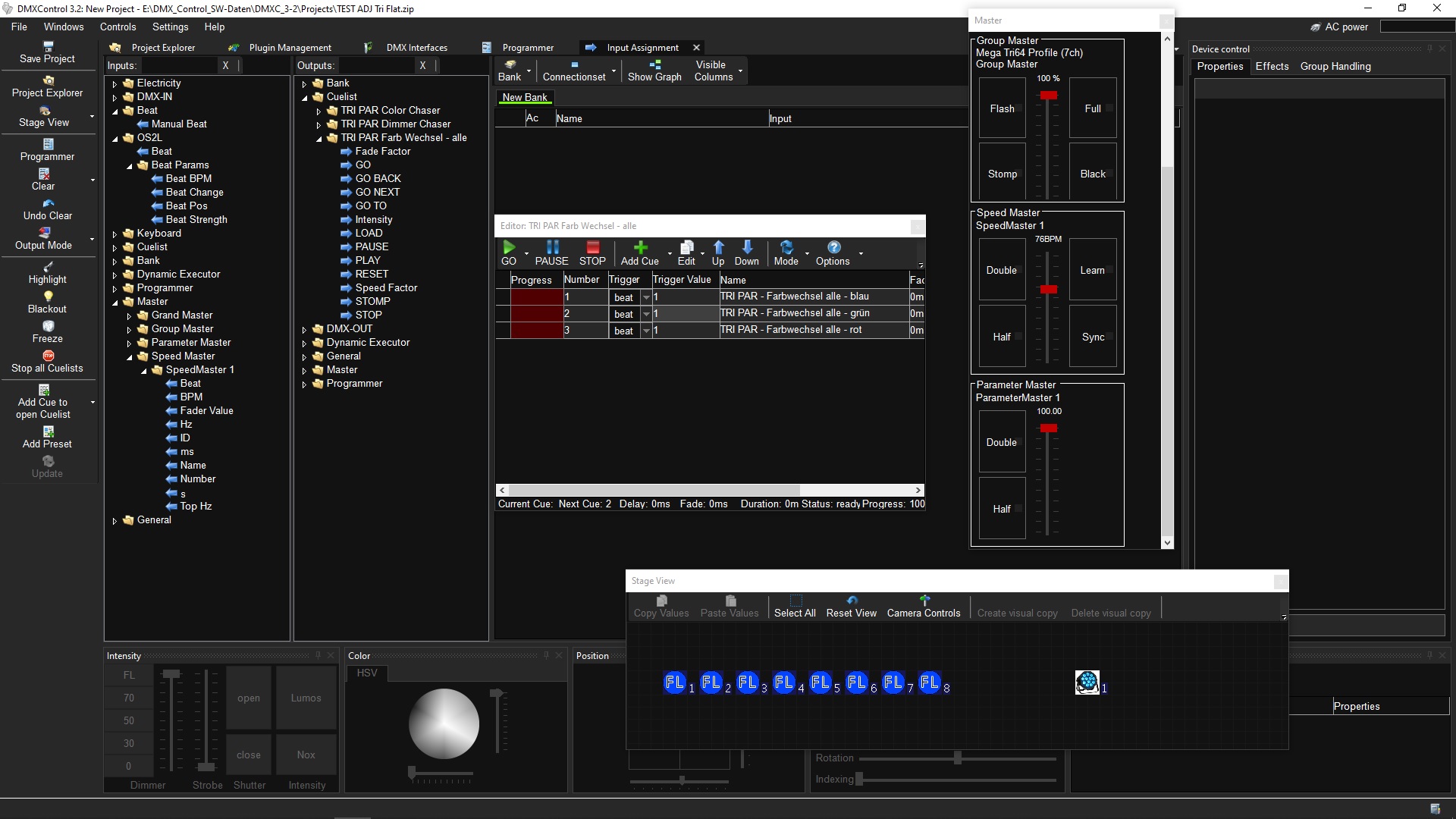

    nochmal die Frage zur Beatsteuerung innerhalb der Cuelist. Ich möchte weiterhin beatgesteuert innerhalb einer Cuelist zur nächsten Cue wechseln.
    Wenn ich in den Cuelist Properties und Beatsource=Speedmaster wähle, kann ich über die Speedmaster Buttons LEARN und SYNC die Gschwindigkeit und Synchronisation durchführen. Schneller und langsamer und sicher auch auf 0 bpm den Regler ziehen.
    Das gleiche geht auch wenn ich in den Cuelist Properties die Beatsource=ManualBeat wähle. Auch dann funktioniert TAP und SYNC.
    Wie bekomme ich ab den (externen) OS2L Beat jetzt hierein?
    Wie kann bzw. muss ich ggf. den OS2L beat im Input Assigment verknüpfen?
    Es direkt auf den Speedmaster (Learn/Sync) zu legen funktioniert nicht.
    Es wäre super, wenn ihr hierzu eine Lösung habt.
    Ich würde gern zu Silvester die OS2L Beatsteuerung nutzen.
    Danke
    Steffen

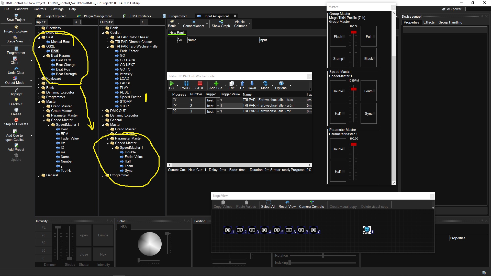

    ich habe es mit dem OS2L Beat fasst hinbekommen :)
    Aber noch eine Frage dazu.
    In der Grafik habe ich markiert was man machen muss, um den mit dem Virtual DJ => OS2L beat => den Speedmaster => Cues in Cuelists steuert.
    0. OS2L im Plugin Manager aktivieren.
    1. im Input Assignment den OS2L - Beat auf den Speedmaster Learn und Sync ziehen (... das hat bei mir funktioniert ...)
    2. im graph des input assignm. prüfen, ob die Verbindungen wirklich da sind (... bei mir fehlten diese, ich habe sie nachträglich verbunden ...!?)
    3. wenn ein Song im Virtual DJ läuft und der OS2L Beat ausgegeben wird, müsste am Speedmaster Ausgang der BPM Wert (vom Song) angezeigt werden. (..hat geklappt ...)
    4. der BPM Wert wird jetzt auch im Speedmaster im Master Control angezeigt (... ist korrekt...)
    Wenn ich jetzt den Song im Virtual DJ pitche und sich hier der BPM Wert ändert, erfolgt die Anpassung auf dem gesamten Weg.
    (... das geht für langsamer und schneller ...)
    ABER:
    wenn ich den Song im Virtual DJ stoppe/pausiere, dann kommt kein OS2L Beatsignal mehr an.
    Die Signal-Lampe die sonst im Takt blinkt, blinkt jetzt nicht mehr. (heißt OS2L sendet keinen Beat)
    Der Speedmaster verarbeitet bisher nur die Änderung des BPM-Wertes.
    Wenn jetzt aber kein Beatsignal mehr kommt, bleibt der Speedmaster auf dem letzten Wert stehen. (Fehler !?!)
    Welche Logic muss ich verwenden, dass der Speedmaster BPM Output dann auch auf 0 bpm, oder einen minimalen festen Wert wie 0,1 bmp geht??
    Gruß Steffen
  • wenn ich den Song im Virtual DJ stoppe/pausiere, dann kommt kein OS2L Beatsignal mehr an.
    Das ist so korrekt und liegt am OS2L Protokoll. Es wird bei jedem Takt eine Nachricht über OS2L gesendet. Anschaulich ist das in Virtual DJ, dass immer eine Nachricht gesendet wird wenn die Taktmarkierungen in der Songdarstellung an der aktuellen Play Position vorbeilaufen. Wenn der Song pausiert wird, wird entsprechend keine Nachricht mehr gesendet.
    Das Beatsignal vom OS2L wird immer dann getriggert wenn so eine Nachricht empfangen wird.
    Die weiteren Eigenschaften wie BPM Zahl, sind an die Beat Nachrichten angehängt und werden bei jeder neuen Nachricht aktualisiert. Dazwischen wenn Virtual DJ keine neuen Nachrichten sendet, ist es entsprechend nicht möglich irgendwelche Werte zu aktualisieren.
    Das OS2L Plugin gibt so einfach nur 1:1 das OS2L Protokoll wieder, alles weitere muss man dann irgendwie selbst im Input Assignment zusammen bauen. Da kenne ich aber leider selber das Input Assignment zu wenig um da jetzt irgendwelche Tipps geben zu können. Ich kann nur sagen was das definierte Verhalten vom OS2L Plugin an sich ist. :)
    Moritz
