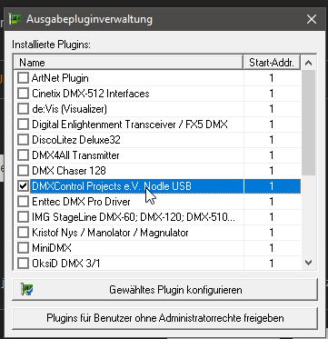

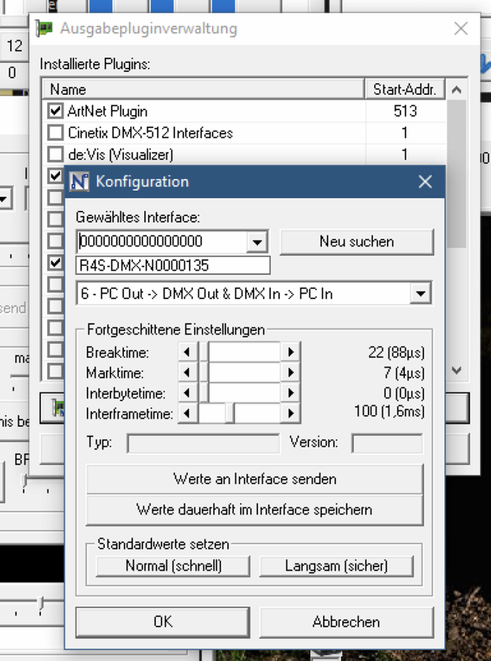

    Ich bin dann wie beim FX5 vorgegangen und habe dann über AUSGABEPLUGIN - AUSGABEPLUGINVERWALTUNG - KONFIGURATION und NEU SUCHEN versucht das Nodle R4S zu finden - leider vergeblich.
    Was machen wir falsch???

    und dann in Konfig die Nummer die auf dem Aufkleber ist eintragen...

    Das Ausgabe Plugin für DMXC 2.12. ist installiert.

    4. Den ganz wichtigen Tipp von Stefan mit der Seriennummer aus dem Gerätemanager mitnehmen beherzigen
    5. dann in DMXC schauen

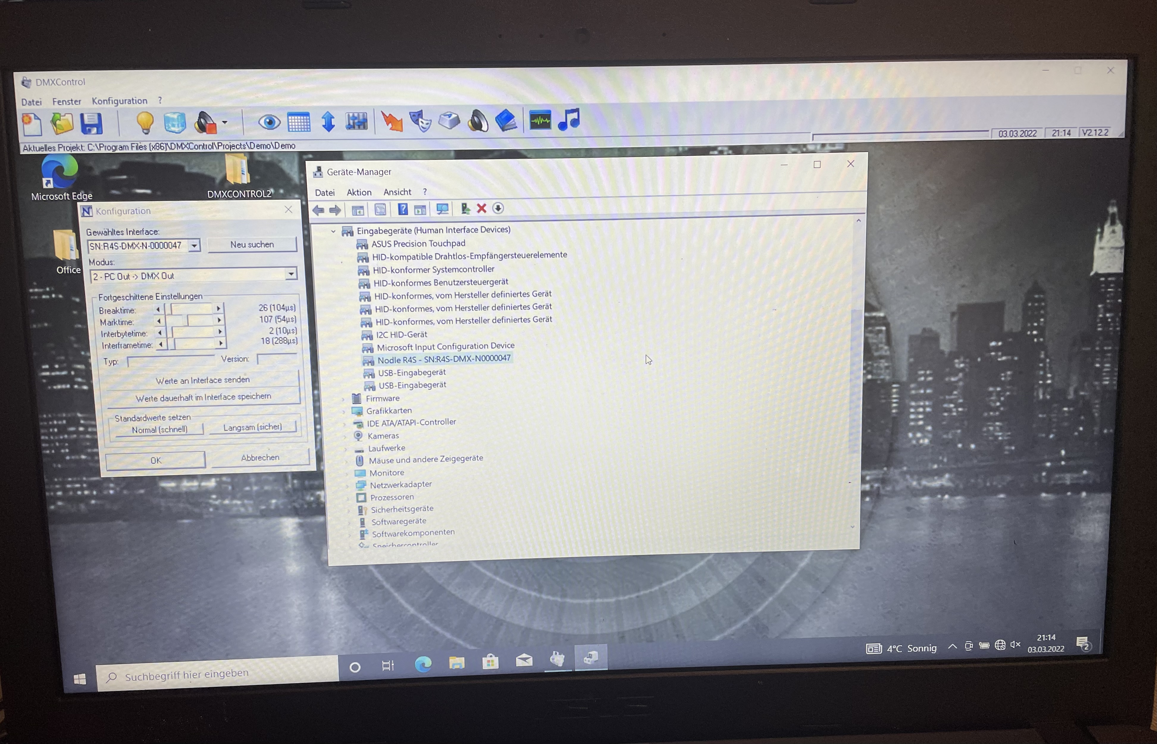

  • Hallo zusammen,
    vorneweg und ganz wichtig: Ich bin überzeugter DMXC User und finde sowohl die Software als auch die Hardware hervorragend. Weiterhin gehe ich davon aus, dass die Hardware genauso zuverlässig ist wie die Software. Ich bin immer noch komplett überzeugt vom Produkt DMXControl.
    Dennoch bin ich gerade etwas „angepisst“ weil ich am Samstag bei meinem Kunden wie ein Trottel dastand und das trotz der tollen Hilfe hier im Forum. DAS ist kein schönes Gefühl!
    Ich habe sowohl DMXC als auch das R4S empfohlen und nix läuft.
    Es geht immer noch um das R4S Interface, dass seinen Dienst nicht aufnehmen will.
    Okay jetzt ganz sachlich und chronologisch was ich gemacht habe:
    1. Lappy ohne R4S hochgefahren
    2. R4S eingesteckt
    3. LED immer noch Orange
    4. Energie Fixer ausgeführt
    5. Lappy ohne R4S neugestartet
    6. R4S eingesteckt – immer noch orange

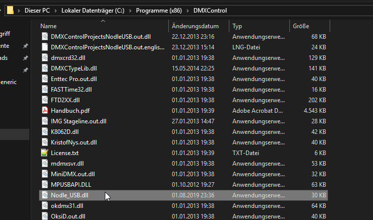

    7. Danach noch einmal die DLL ausgetauscht (hatte ich am Freitag zuvor noch einmal heruntergeladen)
    8. Lappy neugestartet
    9. LED immer noch Orange
    Danach habe ich alles Mögliche durchsucht und ich vermute, dass die Kiste das R4S hardwaremäßig gar nicht richtig erkennt. Dann kam die Frage auf: warum nicht????
    Muss der Lappy immer mit Netzteil betrieben werden – habe ich im späteren Verlauf auch gemacht gleiches Orange …
    Im Anhang findet Ihr folgende Bilder:
    DLL vom Nodle
    Die Rückmeldung vom Enegy-Fixer
    Einen Auszug vom Gerätemanager

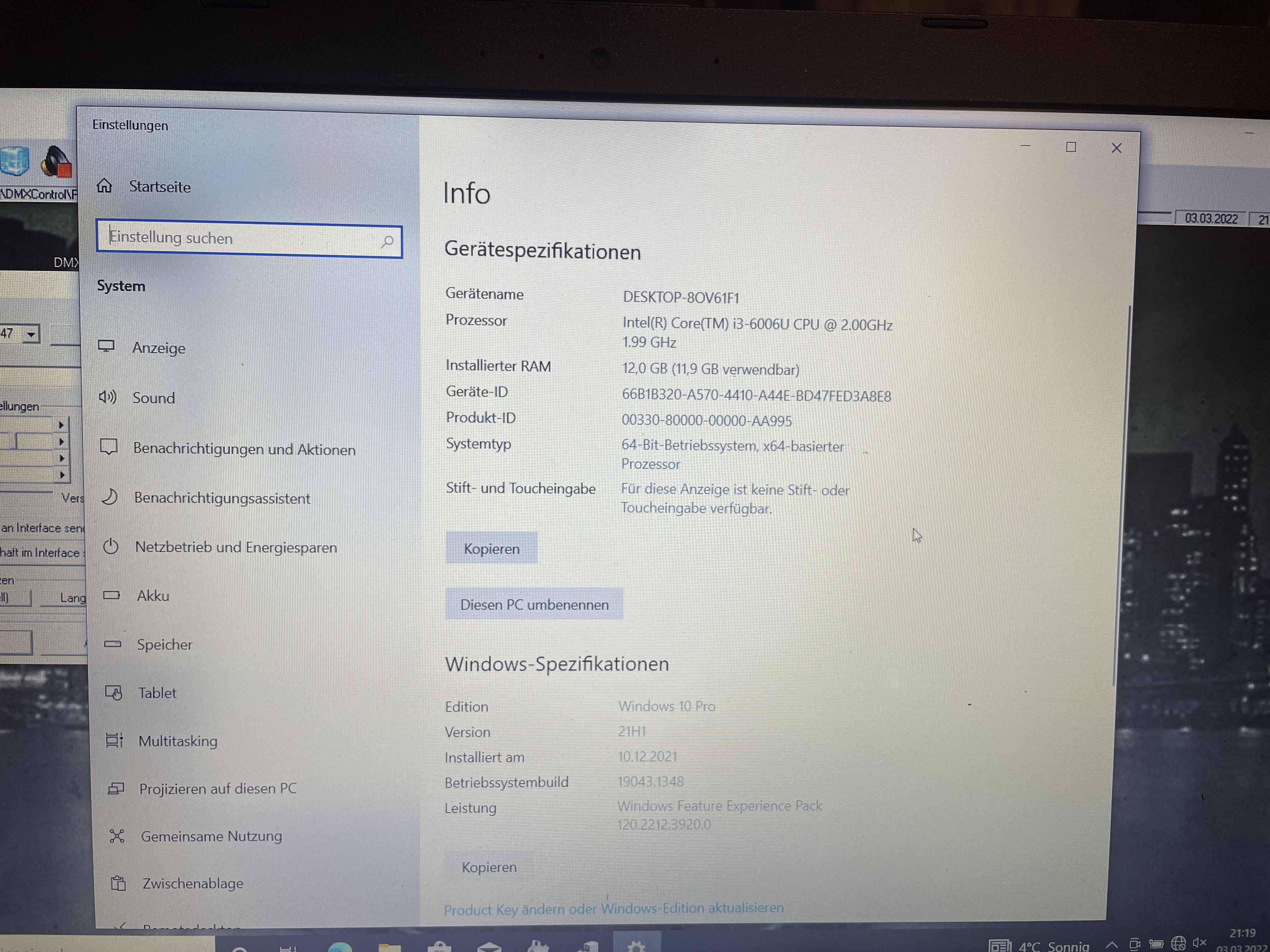

    Dann habe ich noch schnell ein paar Info zu der Möhre (Lappy) gesammelt:
    Lappy von AKOYA
    Von MEDION
    Intel Atom Prozessor
    Win 10 Home / 64 Bit
    Soweit sah auch alles gut aus – sieh Gerätemanager.
    So, jetzt seid Ihr dran, denn ich weiß nicht mehr weiter.
    CU
    Detto
  • Hi Detto,

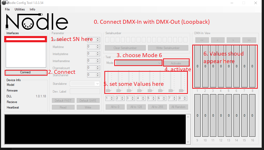

    sorry das du hier in Probleme läufst. Ich schaue jetzt mal, das wir das zusammen gelöst bekommen.
    Fakt ist: Da der EnergyFixer das Nodle findet und bereits sagt, das nichts zu fixen ist wurde das Nodle USB-seitig korrekt erkannt.
    Im Anhang hier findest du das Nodle Config Tool in aktueller Version - bitte versuche zunächst das R4S mit dem ConfigTool anzusprechen und einen LoopBack-Test auszuführen.
    (bei mir gerade alles ausgegraut, da ich gerade im Büro bin und kein R4S zur Hand habe)

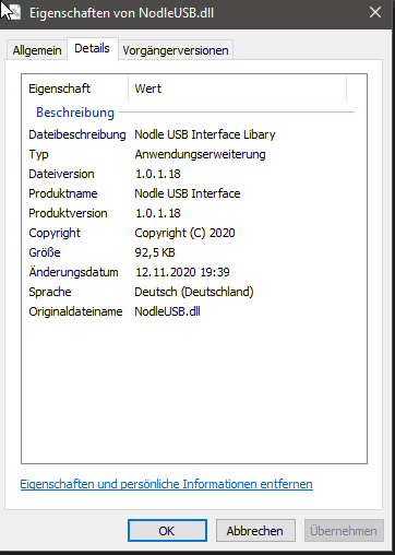

    ich brauche bitte einen Screenshot der Eigenschaften der Nodle_USB.dll die du aktuell im DMXControl 2-Ordner hast bzw. herunter geladen hast.
    Auch die Frage: Wo hast du die herunter geladen ? Möchte gerne prüfen, ob das korrekt ist (Link/Seite) ?
    (wird bei dir andere Infos enthalten - der Screenshot ist nur exemplarisch)
    Zum Schluss kannst du die Nodle_USB.dll aus dem Anhang-Zip nehmen und mit DMXC2 ausprobieren - das ist die aktuellste Version, die ich mit DMXControl 2 getestet habe. Hier bei mir und in unserem Test-System funktioniert diese.
