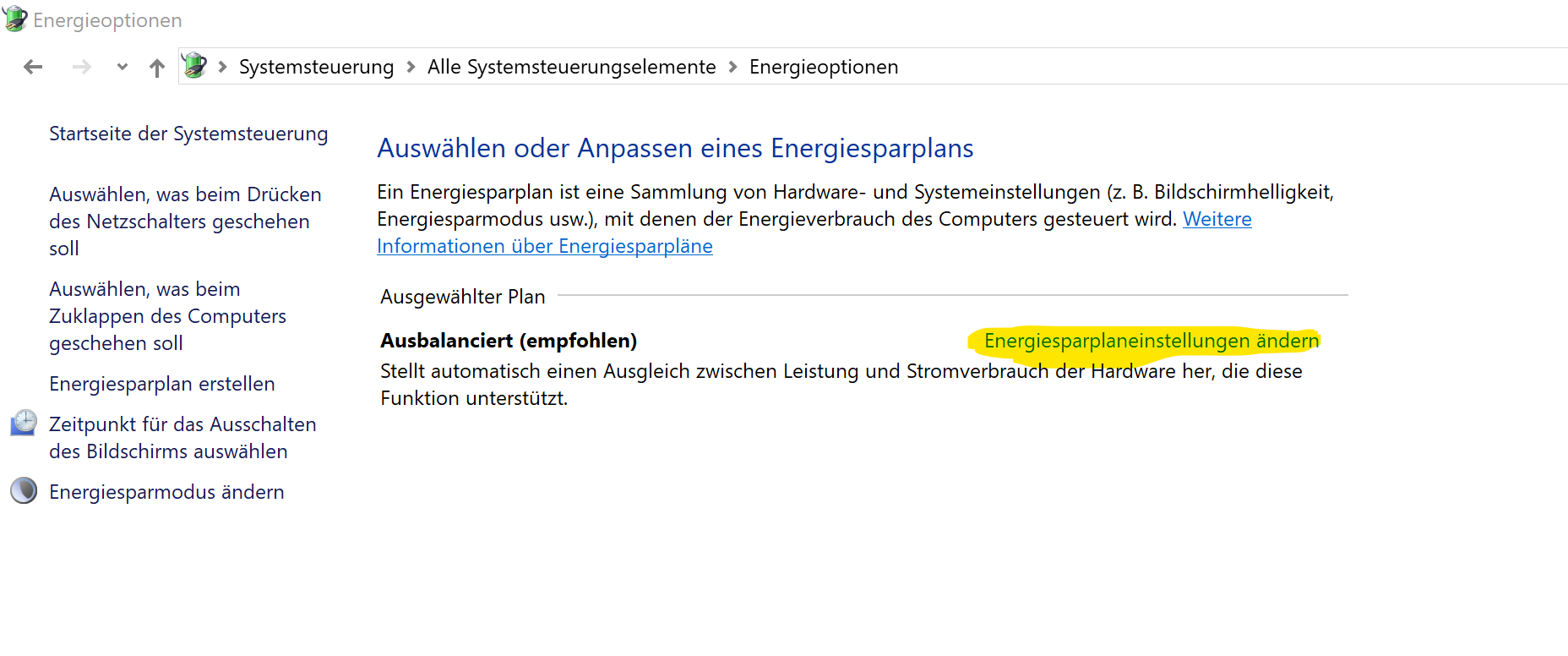

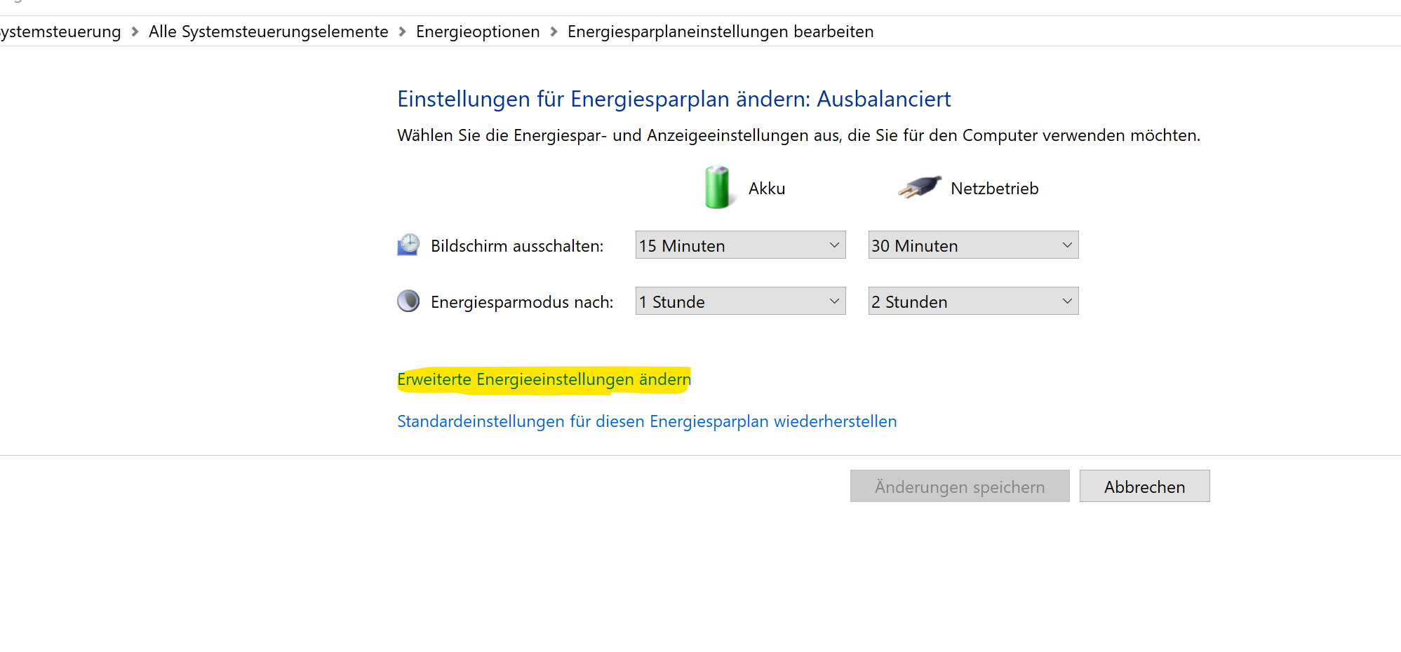

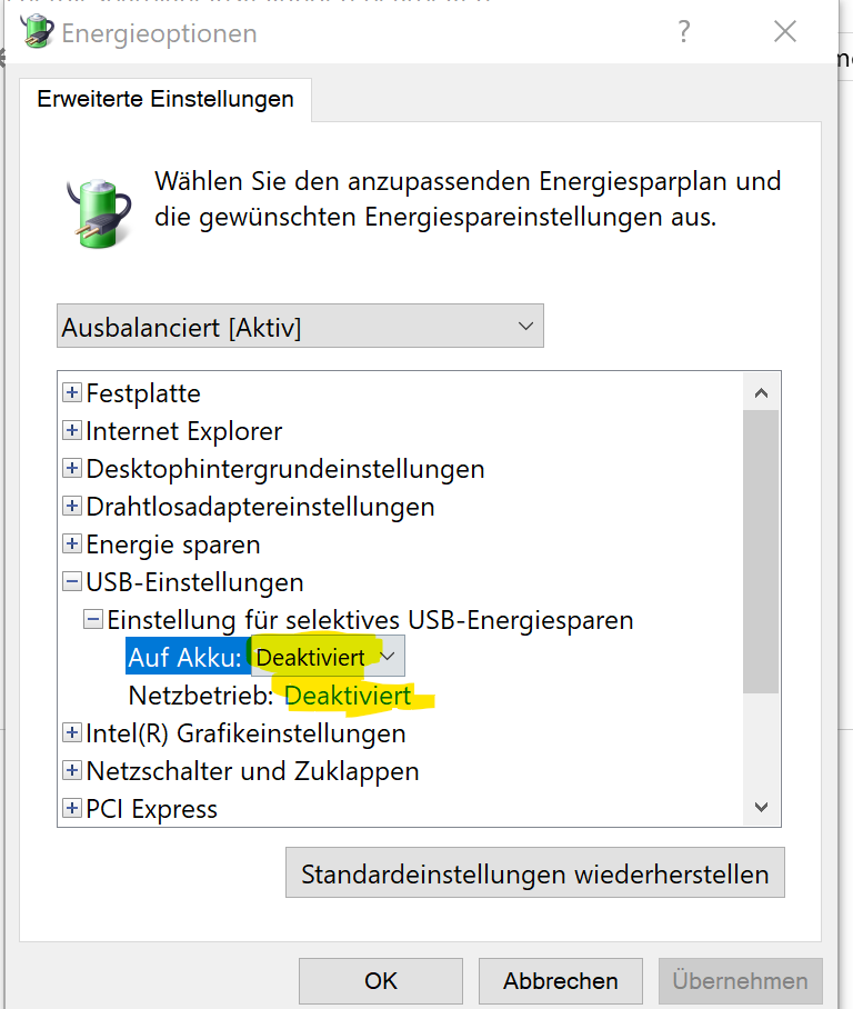

  • Hallo habe gerade euren Thread druchgelesen weil ich das selbe Problem hatte.
    Bei mir hat es geholfen die selektive USB Energiesparmaßnahme in den Energieoption von Windows 10 nochmals manuell zu ändern. Es scheint mir so das nach einem Neustart die geschriebenen Werte vom EnergyFixer nicht mehr greifen, warum auch immer. Hier noch ein paar Bilder, falls es jemanden hilft ;)

  • Es scheint mir so das nach einem Neustart die geschriebenen Werte vom EnergyFixer nicht mehr greifen, warum auch immer.
    Die Einstellungen vom Fixer gelten nur pro USB-Port (liegt daran, wie Windows die Einstellung verwaltet). D.h. wenn du das Interface an einen anderen Port ansteckst, musst du auch den Fixer noch mal starten. Pro Port und Interface aber nur einmal.
