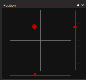

Falls zu es gesehen hattest, hatte ich mit der zweiten Änderung die Definition den Bereich für Tilt geändert. Deswegen wunderte ich mich, wieso du über im Position-Fenster den Punkt auch in vertikaler Richtung (also die Tilt-Achse) bewegen kannst. Mit der zweiten Änderung wäre das nicht mehr möglich.
Bezüglich deiner beiden Screenshots ist es zwingend erforderlich, dass du uns die zugehörigen DMX-Werte nennst. Aus der Position des Punkts lässt sich das nicht ableiten. Zwar hast du ein paar Werte genannt, aber das war ja auf Grund von Missverständnissen durcheinander gegangen.
Und sie bewegt sich obwohl die Rotation auf 0 Steht
Grundsätzlich ist es so, dass es keine Abhängigkeit über verschiedene Funktionen gibt. Sprich mit deiner aktuellen Version des DDFs wirst du nicht sehen, dass sich der Regler für Rotation bewegt. In einem anderen Fall betrifft des bei einem RGBW-Scheinwerfer die direkten Ansteuerung der weißen LED. Stellst du im Farbwähler (Colorpicker) die Farbe weiß sein, wird die Farbe weiß in der Gerätesteuerung nicht auf den Maximalwert gesetzt.
Bei deiner aktuellen Version kommt eben noch hinzu, dass hier zwei Funktion konkurrieren und unterschiedliche DMX-Werte schicken möchten.

Wie du vielleicht gesehen hast, ist im XML-Code in der Zeile 20 der Wert für den möglichen Schwenkbereich auf der Tiltachse im Attribut rangeauf 0 gesetzt. Zudem ist für die Tiltachse kein DMX-Kanal mehr angegeben. Deswegen kannst du den Punkt nur horizontal bewegen und in der Gerätesteuerung sind Werte ungleich 0 für die Tiltachse nicht zulässig. Dafür findest du nun die zusätzliche Funktion "Rotation" in der Gerätesteuerung, um damit die kontinuierliche Rotation der Walze zu regeln. Das zur grundlegenden Arbeitsweise, die nun aus der geänderten Implementierung folgt.
Was aber die Ausrichtung der Walze anbelangt: du hast geschrieben, dass sich die Walze nicht dreht, wenn du auf DMX-Kanal 3 einen Wert zwischen 0 und 125 einstellt. Aber offenbar war diese Angabe nicht präzise. Kann es stattdessen möglicherweise sein, dass du die Walze im Schwenkbereich von 360° positionieren (also indizieren) kannst?
Um das zu testen musst du übrigens kein DDF einfügen, sondern klickst in der Kanalübersicht auf den entsprechenden DMX-Kanal und bewegst dann den Regler links an der Seite.

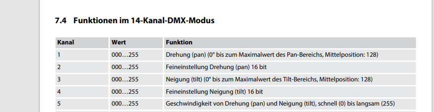

Hi, danke für deine Rückmeldung, eine Bedienugsanleitung habe ich. Ich selbst habe noch nie ein DDF im Creator 3 erstellt, denke bisschen zu hoch für mich
Die Funktionen im 14-Kanal-DMX-Modus sind da drin. Vielleicht kannst mir helfen, wäre echt Super, ich betreibe es momentan nur im Automodus/Sound.
