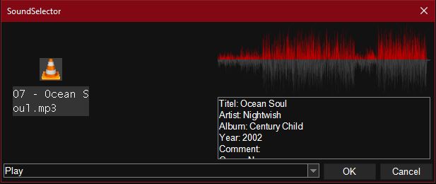

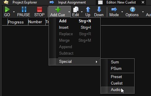

    Jetzt gibt es ja zu den einzelnen Szenen auch Musik, die eventuell notwendig wird. Die würde ich jetzt über einen externen Player einspielen oder lässt sich das auch mit den Szenen verbinden, so dass die Musik passend gestartet wird?
  • Hi!
    Wenn es rein um das abspielen von Musikdateien geht, dann können das sowohl DMXC3 als auch DMXC2.
    Allerdings bietet hier die Version 2 noch mehr Funktionen während bei der 3er erst ein einfaches "Start/Stop" möglich ist. Das wird zukünftig zwar ausgebaut, aber das wird noch dauern.
    In der 2er kannst Du sogar den "Audioplayer" verwenden um Szenen genau an bestimmte Stellen im Musikstück zu platzieren. Damit gehen dann so Shows wie z.B. hier https://www.youtube.com/watch?v=23ecAUWAOi0;)
    (Passend zur bevorstehenden Weihnachtszeit, hier wird tatsächlich auch DMXC2 eingesetzt)
