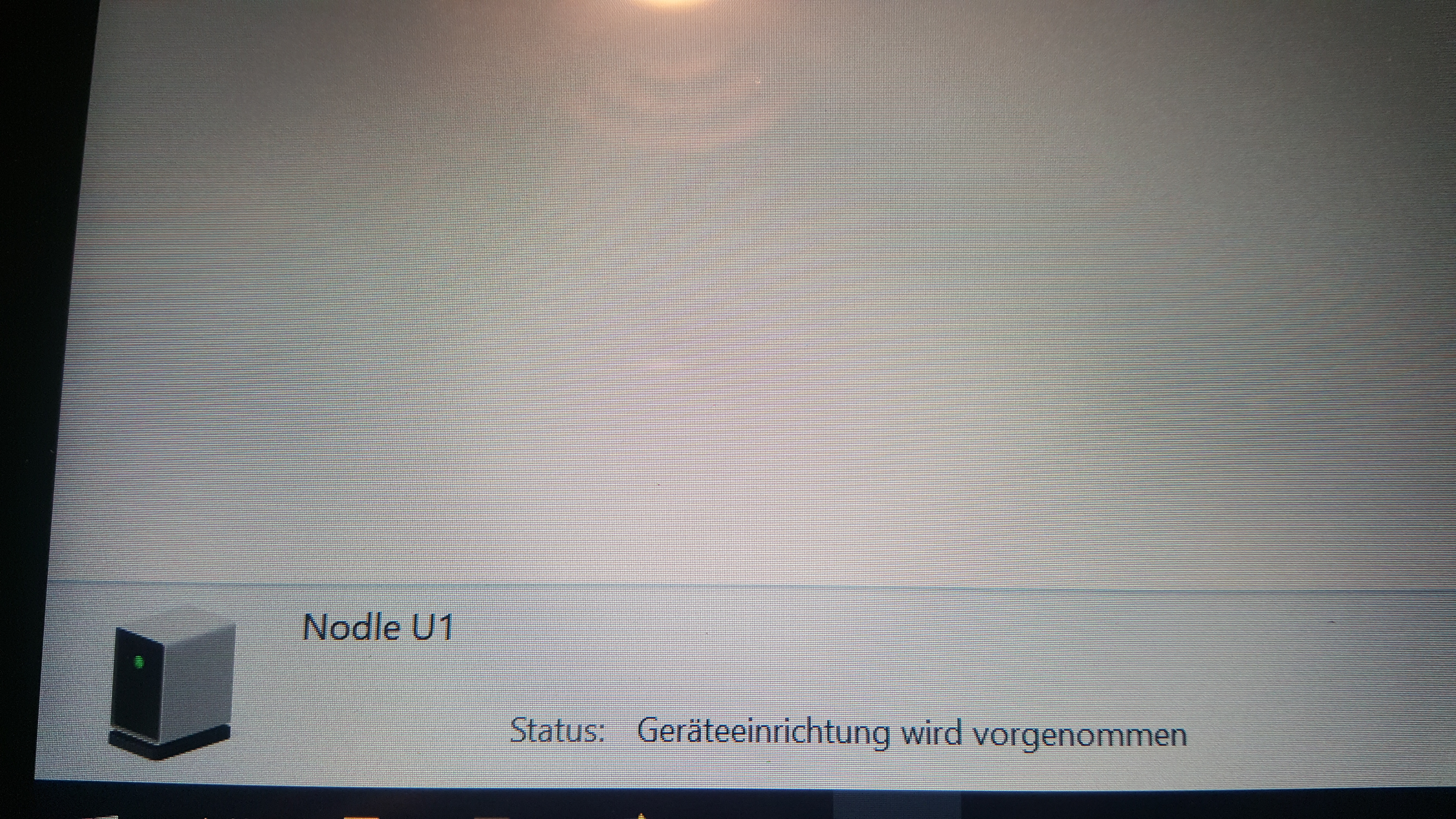

  • OK. Ich habe nochmal ein paar untersuchungen gemacht. Habe an dem Rechner (dell convertible von 2018) die anderen USB ports versucht, doch leider bleibt das Problem bestehen. Es kommt bei ca jedem zweiten Start von dmxc3 vor, dass ich das nodle nicht aktivieren kann. Nach einem oder zwei Neustart der Software funktioniert es. Dann habe ich den Ordner in dem appdata mal gelöscht. Hat leider auch nichts gebracht.
    Danach habe ich es an meinem alten Laptop probiert und dort ist dieses Problem nicht nachstellbar. Jedes mal klappt es.
    Nun habe ich mal in Windows bei "Geräte und Drucker" geschaut. Beim neuen convertible kommt das nodle nicht über "Geräteeinrichtung wird vorgenommen" hinaus. Beim alten Rechner scheint es normal installiert worden zu sein.
    Hat jemand ne Idee was ich nun tun kann?

    Eventuell gehört da auch mit dazu, dass ich manchmal in den Kernel logs die Meldung habe, dass das nodle uurzeit von einem anderen programm benutzt wird?
    Protokollname: Microsoft-Windows-Kernel-PnP/Configuration
    Quelle: Microsoft-Windows-Kernel-PnP
    Datum: 04.11.2019 18:06:00
    Ereignis-ID: 442
    Aufgabenkategorie:Keine
    Ebene: Warnung
    Schlüsselwörter:
    Benutzer: SYSTEM
    Computer: DESKTOP-KQLKFD8
    Beschreibung: Das Gerät USB\VID_16D0&PID_0830\1000000020180001 wurde aufgrund einer teilweisen oder mehrdeutigen Übereinstimmung nicht migriert.
    ID der letzten Geräteinstanz: USB\VID_0000&PID_0538\5&20fcd7a4&0&1
    Klassen-GUID: {745a17a0-74d3-11d0-b6fe-00a0c90f57da}
    Speicherortpfad: PCIROOT(0)#PCI(1400)#USBROOT(0)#USB(1)
    Migrationsrang: 0xF000FFFFE0000030
    Vorhanden: false
    Status: 0xC0000719
    Ereignis-XML:
    Edited once, last by LightningBrothers: Formatierung des Beitrags, insbesondere des XML-Codes verbessert (November 4, 2019 at 6:48 PM).
