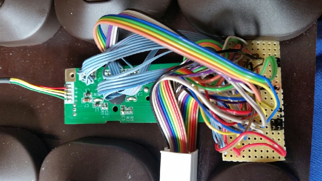

  • Man nehme eine ausgesonderte USB-Tastatur und baut die Steuerungsplatine aus. Dann schaut man, welcher Buchstabe bei dem Überbrücken von 2 Kontakten ausgegeben wird und lötet an diesen beiden ein Kabel für den Buzzer an (bei mehreren Kabeln an einem Kontakt einfach ein Stück Lochrasterplatine als "Matrix-Erweiterung" anlöten). Jetzt noch die Tastatursteuerung aktivieren und es läuft...

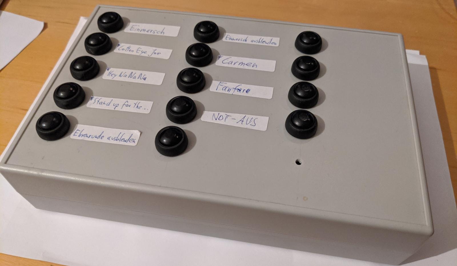

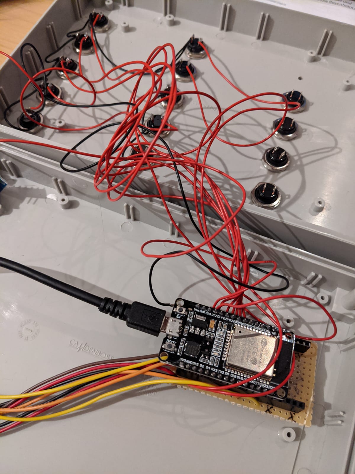

    Nimm einen ESP32 (Programmierbar mit der Arduino-Software) und schau mal nach Artnet-Beispielen.
    Dann kannst Du die Steuerung sogar per WLAN einbinden und an DMXC per DMX-in übergeben. Damit habe ich eine Box gebaut um verschiedene Szenen aufzurufen. Hält mit Akkupack quasi ewig. Allerdings gehts hier um Audio aus DMXC2 ;)
    Nicht an den vielen Kabeln im zweiten Bild links unten stören, da hängen noch so Kram wie Temperatur, Luftfeuchte und Luftqualitätsensor dran...

  • Kann man auch machen, wenn man es nicht ganz billig will...
    Allerdings hast du bei mehreren Stellen auch wieder Kabel zwischen den einzelnen Buzzern.
    Und aus der Erfahrung heraus vertraue ich Kabeln einfach mehr (denn manche Tastaturen gehen gerne mal in Kurzzeitschlaf, wenn sie längere Zeit nicht benutzt wurden und müssen erst aufgeweckt werden).
