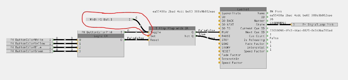

    Jens Peter ich bin gerade am gleichen Punkt, dass ich die wichtigsten Dinge aus meinen umfassenden Softdesk nun auf meinen F1 legen will, um nicht immer mit der Maus arbeiten zu müssen.
    Hast du dir bereits über den Native Instruments Controller Manager ein Template erstellt? Ich würde ggf. ein neues erstellen und dieses dann allen zur Verfügung stellen.
    Ich steuere meinen Softdesk mit diversen Buttons welche Cuelisten anschieben. Ich habe pro Gruppe einzelne Cuelisten für Farben, Bewegungen und Chaser/Strobes. Dadurch das bei mir jede Szene nur eine Cue hat erübrigt es sich mit Executoren zu arbeiten oder? Ich habe die paar Zeilen die ich in eurer Doku gefunden habe durchgelesen, werde aber nicht groß schlau ob es mir in meinem Fall etwas bringt.
    Falls das mit den Executoren bei mir keinen Sinn macht würde ich im Input Assigment eine neue Bank für Midi Signale erstellen. Ich habe nämlich die bislang zugewiesenen Buttons am F1 parallel zu den Buttons im Softdesk gehangen - das beißt sich. Da geht dann mein Softdesk nicht mehr.
    Darf ich dich fragen wie du das gelöst hast bzw. lösen würdest?
    PS: Habt ihr in der Version 3.2.1 nun bereits eine Möglichkeit verschiedene Farben am F1 zu schalten, je nachdem ob eine Cuelist aktiv ist oder nicht?
    Gerne kannst du/ihr mir auch Videos oder ähnliches verlinken, ich sehe mir dann alles an und versuch für mich die richtigen Rückschlüsse zu ziehen.
    Viele Grüße aus Kempten und Danke,
    Basti
  • Hast du dir bereits über den Native Instruments Controller Manager ein Template erstellt?
    Ja, habe ich tatsächlich, aber das ist jetzt nichts wirklich weltbewegendes. Habe da nur die IDs der einzelnen Buttons entsprechend angepasst, damit die sauber fortlaufend sind und sich nicht teilweise überlagern (war zumindest bei meinem Standardprofil der Fall). Außerdem habe ich da auch die Farben hinterlegt. Denn (das beantwortet gleich die nächste Frage) nein, es lassen sich die Farben aus DMXControl 3 heraus noch nicht ansteuern. Das wird irgendwann noch kommen (da warte ich auch drauf), aber davor gibt es noch ein paar andere Baustellen in DMXControl 3 ;)
    Zu den Executoren: Die sind zugegebenermaßen noch nicht so vielseitig nutzbar, wie bei manch anderem Pult / anderer Software. Aber sie bieten aktuell einen gewaltigen Vorteil: Es gibt hier Executor-Pages und es gibt Dynamische Executoren. Letztere zeigen immer auf die Executoren der aktuell ausgewählten Executor-Page. Dementsprechend habe ich alle 16 farbigen Buttons mit denen verknüpft und kann dann durch Umschalten der Executorpages (im Bild Page up / Page down) zwischen den einzelnen Pages hin und her schalten. Dadurch bin ich halt sehr flexibel. So habe ich mir je eine Page für jede Funktion gemacht und kann da einfach hin und her springen. Man könnte das aber auch so umsetzen, dass man die Buttons in der oberen Hälfte als direkten Aufruf der Page macht. Dann muss man da nicht mehr durchsteppen. Es könnte sich also für dich tatsächlich lohnen, wenn du mit Executoren (in der aktuellen Umsetzung in DMXC3) arbeitest. Warum ich immer "aktuelle Umsetzung" sage: Die Umsetzung wird noch einmal angegangen.
    Zu deinem Softdesk-Problem: Nim doch einfach den Logic Node fürs triggern. Dort gibt es ein "Or" mit zwei Eingängen und dann sollte das funktionieren. Denn die Verbindungen im Softdesk sind immer 1:n und nicht n:n oder n:1. Sprich wenn du mehrere Dinge an einen Input-Port hängst, funktioniert das nicht richtig.

  • Zu den Executoren: Die sind zugegebenermaßen noch nicht so vielseitig nutzbar, wie bei manch anderem Pult / anderer Software. Aber sie bieten aktuell einen gewaltigen Vorteil: Es gibt hier Executor-Pages und es gibt Dynamische Executoren. Letztere zeigen immer auf die Executoren der aktuell ausgewählten Executor-Page. Dementsprechend habe ich alle 16 farbigen Buttons mit denen verknüpft und kann dann durch Umschalten der Executorpages (im Bild Page up / Page down) zwischen den einzelnen Pages hin und her schalten. Dadurch bin ich halt sehr flexibel. So habe ich mir je eine Page für jede Funktion gemacht und kann da einfach hin und her springen. Man könnte das aber auch so umsetzen, dass man die Buttons in der oberen Hälfte als direkten Aufruf der Page macht. Dann muss man da nicht mehr durchsteppen. Es könnte sich also für dich tatsächlich lohnen, wenn du mit Executoren (in der aktuellen Umsetzung in DMXC3) arbeitest. Warum ich immer "aktuelle Umsetzung" sage: Die Umsetzung wird noch einmal angegangen.
    Zu den Executoren hast du mir keinen Link auf irgendein Video oder? Wenn das Thema Executor völliges Neuland ist, hören sich deine Ausführungen schwer verständlich an. Aber ich versuch mich mal in die vorhandene Doku einzulesen...
    Quote
    Wegen dem Softdesk weiß ich genau was du meinst. Ich denke ich werde mir der Übersichtlichkeit wegen aber doch eine zusätzliche Bank für die MIDI Steuerung anlegen.
