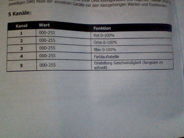

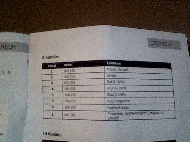

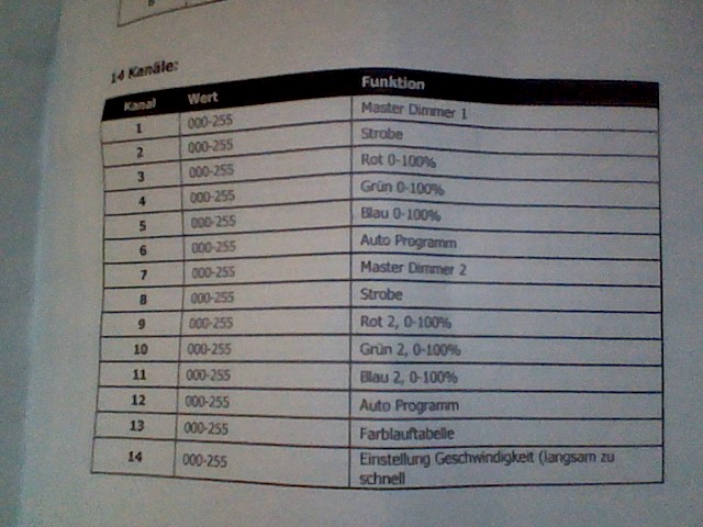

Gar kein Problem. Also das Problem bei der Ansteuerung meiner LED-Bars ist, dass diese einen zentralen Dimmer und Strobe haben und dann für jede einzelne LED die Farben RGBWAUV. Nun habe ich das DDF so aufgebaut, dass ich diese 12 LEDs als einzelne Pixel einer Matrix definiert habe. Dadurch kann ich dann recht einfach die Bars als Matrix zusammenschalten. Die Ansteuerung der einzelnen Pixel ist so aber sehr umständlich und ich kann auch keine normalen Effekte auf die Matrix legen (nur Matrix-Effekte). Ergo muss ich die einzelnen Pixel noch anders ansteuern und das ist eben dadurch, dass ich zusätzlich mehrere Generic RGBWAUV DDFs an die Kanalposition der einzelnen Pixel lege und diese so ansteuern kann. Eigentlich wäre die Bar eher ein sog. Multi-Beam-Gerät als eine Matrix, aber Multi-Beam-Geräte werden noch nicht richtig in DMXControl 3 unterstützt. Daher mein Umweg.
Nun jetzt zu den von dir gekauften Bars: Der Hersteller hat die einzelnen LED-Bereiche da (anders als bei meinen Bars) komplett getrennt. Sprich jedes Segment verhält sich so wie ein eigener Scheinwerfer. Jedes Segment hat also neben den RGBW-Kanälen sowohl einen eigenen Dimmer, als auch einen eigenen Strobe-Kanal. Dadurch kommst du nicht in die Verlegenheit wie ich, sondern kannst einfach dieses DDF so oft in DMXControl 3 einfügen, wie es Segmente in einer Bar gibt. Mehr musst du nicht machen.
Mit der Erklärung und meinen vergangenen Test hab ich den Unterschied verstanden, danke ![]()
Ich hab mal auf einer Bar den Regenbogen mittels des Hue Farbkreises getestet. Ja, schade dass es wie du schreibst "nur" 8 Segmente sind. Da sieht die Farbmischung dann doch nicht so fresh aus. Ich denke da wird sich auch nichts daran ändern wenn ich den Regenbogen auf 2 oder gar 3 nebeneinander liegende Bars verteile oder?
