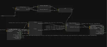

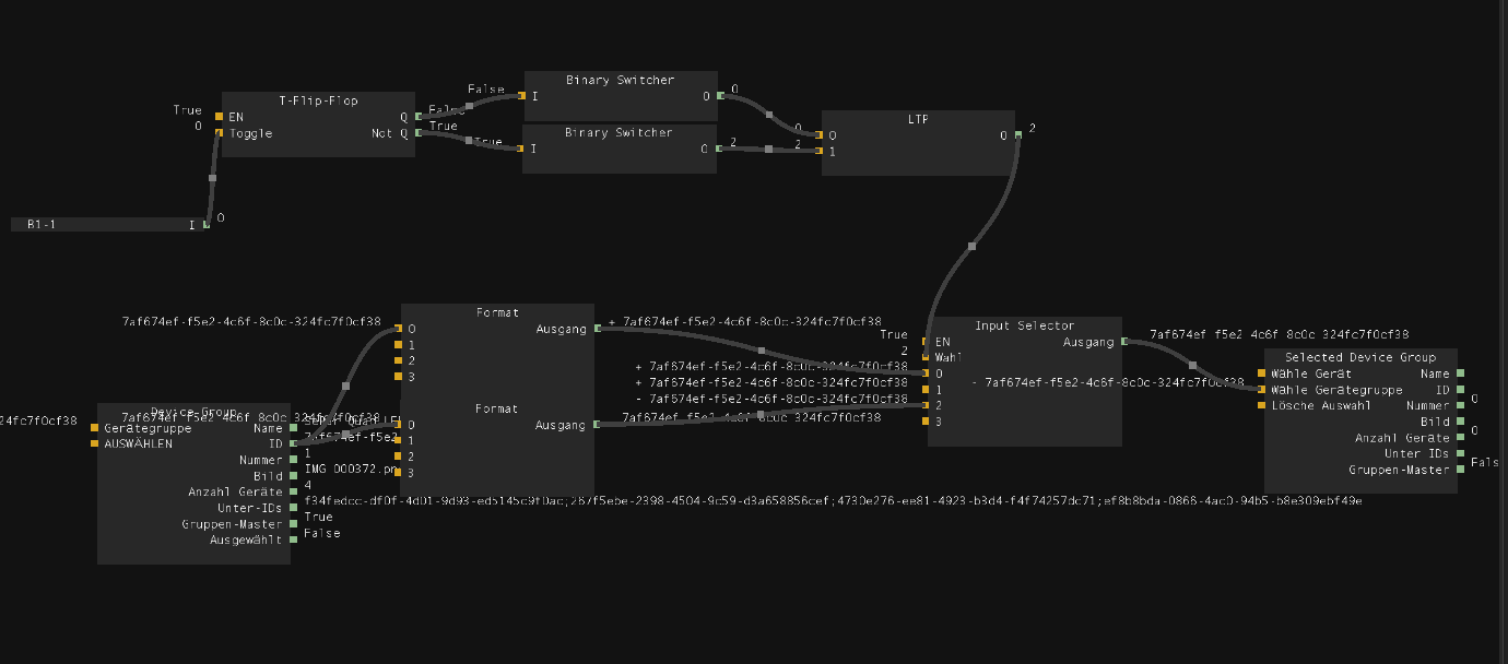

Hallo, ich stehe vor einem ähnlichen Problem, ich plane aktuell ein MIDI Pult und möchte hier Schnellwahltasten für die Gerätegruppen machen. Sprich Taster1 fügt Gruppe1 in die Auswahl hinzu Taster2 fügt Gruppe2 hinzu erneut auf Taste2 geklickt entfernt Gruppe2 wieder.
Ich habe hier mich an dem Aufbau von oben orientiert nur bei mir funktioniert hier nichts. Kann mir jemand einen Tipp geben?
