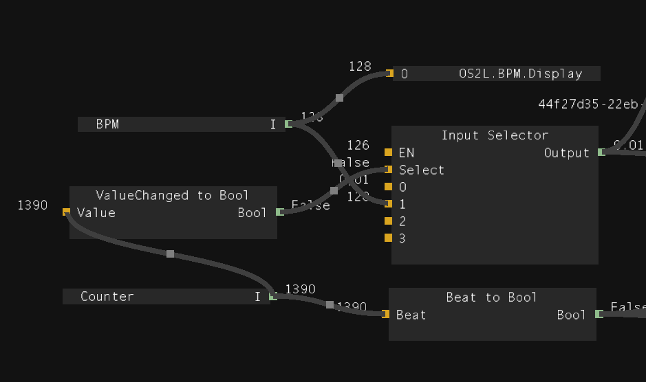

    Als Beat-Quelle nehme ich den "Counter"-Node. Mit dem "ValueChangeToBool" erfasse ich, ob noch ein Beat ankommt (Ontime 800ms) und mit dem "Beat to Bool" erzeige ich meinen Beat-Puls zum SYNC des Speedmasters und für die Anzeige-LED.
    Frage Steffen : Weshalb hast du ein Delay mit im IA eingebaut?

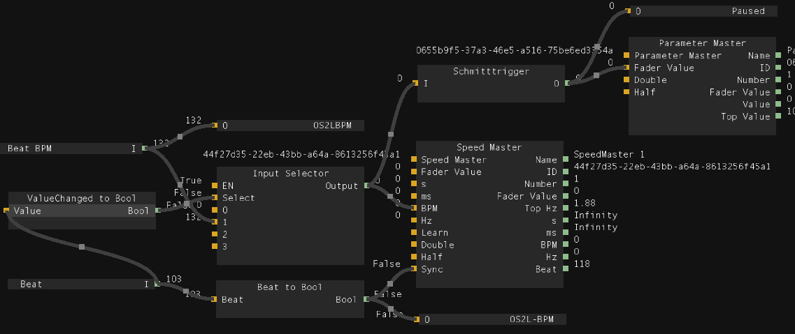

    ich möchte auch gern eure vorgestellten Funktionen umsetzen, den BPM-Ausgang des Speedmaster auf "0" zu setzen sobald dessen BPM-Eingang auf "0" geht.
    Ich habe das Setup identisch zu euren Vorschlägen aufgebaut. Nur aus irgendeinem Grund will mein Speedmaster nicht auf "0" gehen. Er bleibt am BPM-Ausgang auf den zuletzt anliegenden BPM-Eingangs-Wert bevor dieser auf "0" fällt. Somit laufen beatgesteuerte CUE-Liste weiter.
    Woran kann das liegen? Wo ist mein Fehler? Ich benutze DMXControl 3.2.3 und habe bereits das Standart OS2L-Plugin als auch das OS2l+ -Plugin probiert.
    Jedesmal das gleiche Resultat. Mein angehangener Screenshot zeigt mein Inputassignment mit pausierter Musik, also Beat am Counter = "0". Der Speedmaster
    hat dennoch seinen BPM-Ausgang auf 117.
  • Hallo!
    Wenn ich das richtig sehe, hast du beim Eingang 0 des Input Selectors "nichts" eingetragen. Dadurch, dass "nichts" eingetragen ist, wird der BPM-Wert nicht geändert. Du müsstest also einen beliebigen Wert in den Eigenschaften des Input Selectors für den Eingang 0 hinterlegen, damit es wie erhofft funktioniert.
    Stefan
  • Hallo!
    Stefan
    Ich Danke Dir Stefan, das war die Ursache welche ich übersehen habe.
