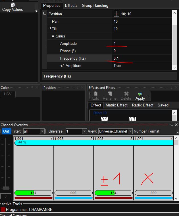

    wie ich schon geschrieben habe, läuft der Effekt sehr, sehr langsam:
    Bei einer langsamen Sinuswelle mit wenig Amplitude ( am besten Amplitude von 1 ) müssten die Kanäle 2 und 4 die Sinuswelle durchlaufen, diese Werte bleiben aber unverändert auf 0, die Kanäle 1 und 3 steppen dann quasi nur die Sinuswelle sichtbar durch.
    hier nochmal meine Einstellung ( aus dem Bild ):
    die Sinuswelle läuft in 5 Sekunden einen Schritt, diesen sieht man auch in der Kanalanzeige. Nach 5 Sekunden schaltet Kanal 3 von 134 auf 135 oder zurück. Innerhalb dieser 5s wird der Kanal 4 mehrmals aktualisiert haben. Doch da tut sich nichts.
    auch mit einem fertigen DDF aus der Installation funktioniert es bei mir nicht. Ich bin mir aber sicher, dass es mal funktioniert hatte, weil ich mir mal den Durchlauf der Kanäle genau angeschaut hatte. Wäre die Frage, ist es bei jedem PC so oder nur bei mir... Ich habe noch eine VM, da teste ich das mal

    genau dieses Verhalten kann ich mit meinem DMC3.2 nicht feststellen. Soweit ich mich erinnern kann, zappelten die Kanäle 2 und 4 in dieser Ansicht (Bild) wild hin und her, was sie aber in meinem Fall nicht tun, diese bleiben immer auf 0 stehen.
    Ich habe jetzt DMC3 clean ohne Plugins sauber neu installiert, da funktioniert es ebenfalls nicht (mehr). Falls mal jemand das DDF verwenden möchte, ich habe es angehängt. Mich würde interessieren, wie sich diese Kanäle in der Ansicht normalerweise verhalten müssten oder sieht man dort die Veränderung nicht und die Werte bleiben auf 0 stehen?

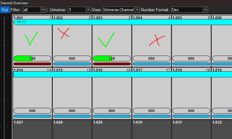

    ich habe mehrere Moving Heads mit aktivierten Finechannel, welche auch richtig angesteuert werden.
    Ich habe einen Circleeffekt auf die Bewegung gelegt und ganz langsam laufen lassen, jedoch wird der Finechannel nicht angesteuert, aufgelöst oder vom Effekt nicht berechnet.
    Alle Moving Heads ruckeln bei ihren Bewegungen, weil diese nur den Hauptkanal anfahren.
    Jetzt hab ich einen Sinus Effekt auf Tilt gelegt, Amplitude 10, Frequenz 0.05. Das ruckelt auch und scheint nicht auf den Circleeffekt begrenzt
    Ich bin mir aber fast sicher, dass ich letztens im Channel Overview die Finechannels wild zappeln gesehen habe, nur jetzt nicht mehr.
    Bewege ich dort die Slider von Hand, sieht man aber die feinen Bewegungen an den Moving Heads
    habe auch ein DDF nur mit der Position erstellt, weiter ist nichts drin, es ruckelt aber weiterhin:
