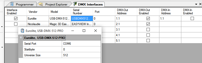

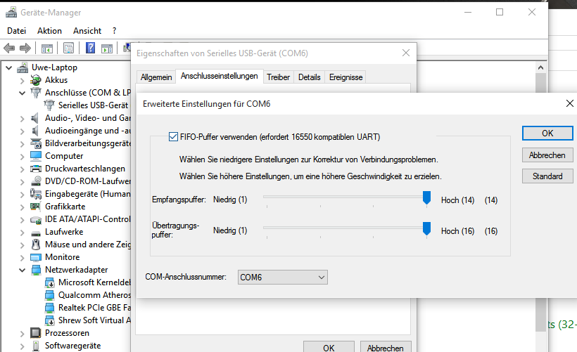

  • Hallo zusammen,
    Zum EuroLite Pro USB unter Windows 10 / 64Bit
    Ich hatte hier auch massive Probleme, bin allerdings Über chinesische Zeichen in der COM Port Angabe gestolpert.
    mit Umstellung auf COM 6 ist alles fein ..
    EInstellung in DMXC 3
    Viel Spannender ist die Treiber installation unter WIN von einem "nicht zertifiziertem Treiber"... 7 mal neu Starten...

    Stefan hat recht. Das mit dem COM-Port liegt an Windows 10. Das "i" in dem COM-Port Namen ist das Problem, denn das Interface ist eigentlich am COM-Port 3 und nicht am Port 3i angeschlossen. Es funktioniert aber nicht, einfach das "i" abzuschneiden, denn das Zeichen ist eine zufällig lange Bit-Folge und nur bei dir zufällig "i". Das wird sich bei DMXControl 2 vermutlich nicht mehr ändern, bei DMXControl 3 wird das Problem mit der Version 3.1 behoben (durch das Update auf das .Net-Framework 4.5).

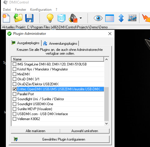

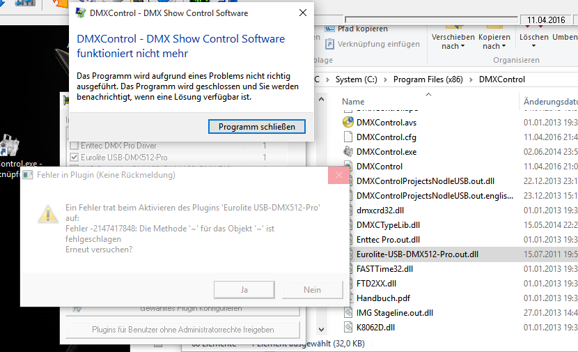

  • hallo @JPK ,
    Habe mir das DMXC 2 nochmal heruntergeladen ..und Installiert.
    leider bekomme ich das Interface in DMXC 2 nicht an den Start.
    Der Port lässt sich nicht einstellen , bzw sonstige Einstellungen unter " Plugin konfigurieren" öffnen sich nicht.. sofern sie denn existieren.
    Im Ergebniss lässt sich Eurolite 512 Pro USB so nicht unter WIN 10 / 64 mit dem Entec-Treiber auf COM 6 nicht in Betrieb nehmen.
    Gibt es irgendwo eine Systemdatei in der man die Einstellungen anpassen könnte ?
    Die Datei "DMXControl.cfg" ist leer.

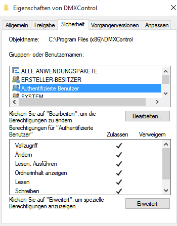

    Dem Programm selbst musste ich erst einmal klar machen das es mit Administratorecht starten soll,
    ferner den kompletten Path einen Vollzugriff für AuthUser, da hier wie wild in den Programmordner geschrieben wird.

  • hallo @JPK ,
    Noch ein Test :
    Beim Suchen ist ein älteres Plugin aufgetaucht , welches die Ports einstellen können sollte.
    Leider läuft dies überhaupt nicht auf WIN 10 .
    Sah nicht schlecht aus , warscheinlich zu alt...
