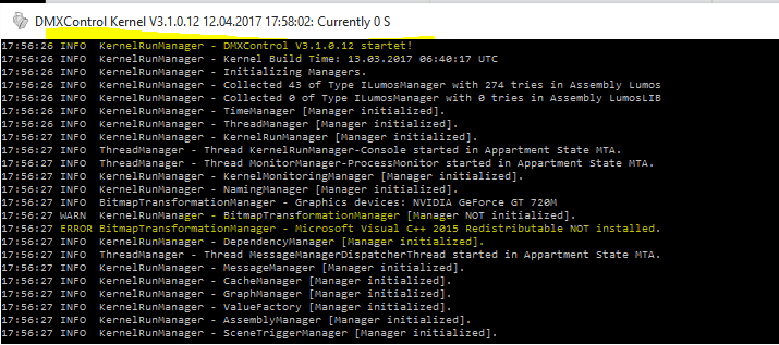

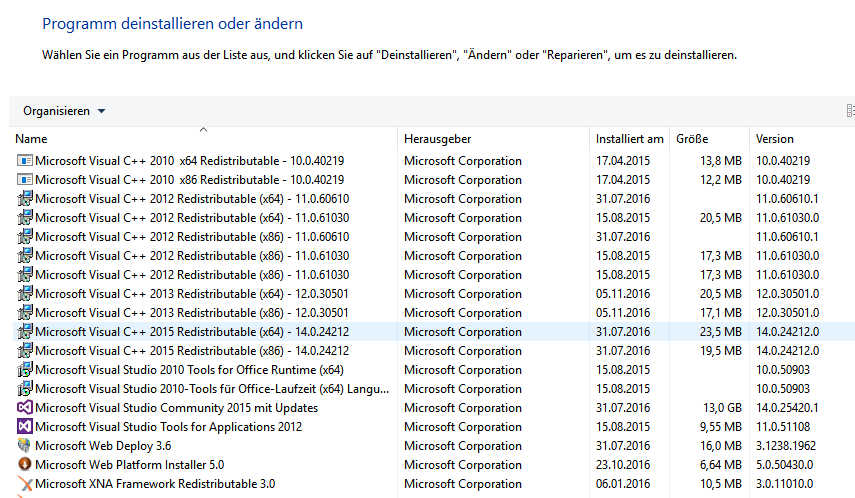

Hallo Leute,
Ich habe nun die lang ersehnte Version 3.1 ( neu in einen anderen Ordner) installiert.
Beim Starten kommt dann die Meldung im Kernel, dass die c++ Runtime 2015 nicht gefunden wurde.
Dies verursacht , dass mein Interface nicht startet ( Eurolite USB-DMX 512-PRO )
Mein OS : WIn 10/ 64 , mit installiertem Visual Studio 2015 zum Programmieren von C# und VB.NET, was übrigens ohne Probleme läuft.
Nun DIe Frage was fehlt genau ? an welchem Ort wird gesucht ? Welche Version 32 oder 64 Bit , WIe kann ich das lösen ?
Abgesehen davon hat's mit wieder den Softdesk zerlegt . -- perfekt.
Gruß Uwe

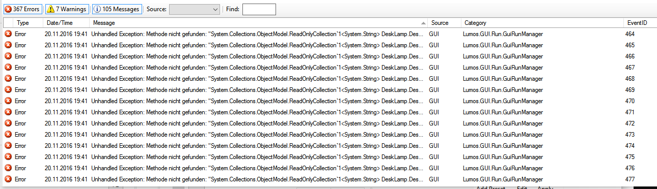

Hallo @JPK,
hier nochmal ein Status mit dem GUI Absturz unter WIN 10 /64
Also die "Desklamp" Geschichte ist behoben. War aber nicht Ursache.
Langsam kristallisiert sich heraus, wenn mein Bildschirm in den Energiesprarmodus geht stürzt die GUI Ab.
Wird dieser verhindert läuft alles.
Merkwürdiger Weise habe ich seit Wochen keine Änderung mehr an irgendetwas gemacht.
Hinweis : bei dem GUI Absturz läuft das Kernel Weiter mit allen Effekten etc.
Starte ich die GUI wieder ist die Session natürlich noch am laufen und ich klinke mich wieder ein.
Da der Softdesk dann fehlt , lade ich das Projekt neu.
Danach kommt eine Fehlermeldung, das das Softdeskplugin nicht geladen werden kann.
Nun muss alles beendet werden.
Also alles neu starten dann gehts wieder ...bis zum nächsten mal.
Ist natürlich kein Zustand.
Gibt es da noch eine Idee ?
Gruß Uwe

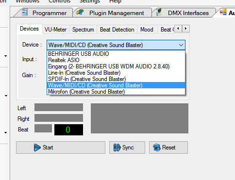

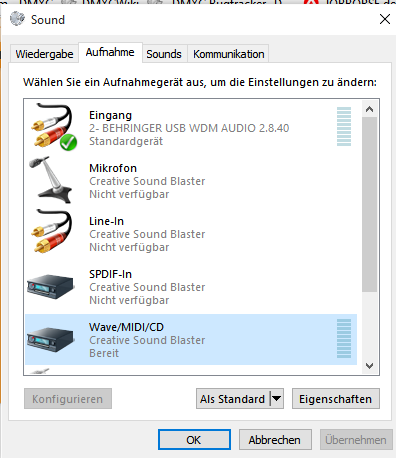

hallo @Surf-DJ,
da ich nicht weis welche Windows version du hast , hier meine Einstellungen.
Zum einen habe ich einen recht leistungsstarken Laptop mit WIN 10 /64
Eine Interne Realtec Soundkarte.
Zusätzlich ist hier ein USB 3.0 Hub dran mit externer Stromversogung.
An dem USB Hub ist ; das DMX Interface, eine Soundblaster Karte und eine Behringer PA angeschlossen
Behringer hat zwar ASIO und wäre die beste Wahl jedoch Kann das der Audioanalyser nicht und stürtzt damit ab.
Die SoundblasterKarte ermöglicht eine "Aufnahme Schnittstelle" die alle Quellen anzapft.
Dies würde auch der MIX -IN laufen nur muss man diese zuvor einrichten welche Device sie abhören soll.
Das ich hier schon eine Menge zu Audioanalyser geschrieben habe suche einfach nach diesem Begriff.
Den Vorteil den ich in diesem Aufbau habe ist, dass entweder der Rechner selbst Musik und Licht zu steuern oder von Extern den Ton abzugreifen und nur Licht zu machen.
Hierbei kommt allerdings immer eine PA zum Zug, da die Lautstärke und ggf die Frequenzen für das Licht nicht laufend verändert werden sollten. PA Muss nicht sein aber 2 Soundkarten machen das schon super.
Ferner ist naturlich auch die Ton-Quallität ein wesentlicher Punkt , wenn ich damit ein paa 1000 Watt am Ende ansteuern will , deshalb die Soundblaster.
Gruß Uwe

Hallo JPK,
Dateien entfernt aus der GUI , Rechner Neustart , der Fehler ist immer noch der selbe.
Aus dem Kernel die beiden Dateien auch rausgenommen ... Fehlermeldung ist erst einmal weg, ob es jetzt nicht mehr abstürzt werde ich sehen.
Interessant ist das es schon Monate mit dieser Einstellung und den Dateien fehlerfrei lief..
Ich werde das beobachten.
Gruß Uwe
Hallo JPK,
Es wird hier "keine" Neuinstallation geben, aber der Tip Ist super ... und ich denke der nächste Installer wird das Prüfen und die Datei dann automatisch entfernen.
Wenn aber die alte Datei noch im Programmverzeichnis ist
Es sind 2 Dateien ... ausser Desklamp .exe
Dann werde ich diese mal suchen und entfernen.
Gruß Uwe.
Hallo Leute,
Hier mal etwas unklares , Die GUI stürtzt nach einer "gewissen Zeit ohne Aktivität" einfach ab.
Der Server ( Kernel ) läuft unbereindruckt weiter. Die Session bleibt natürlich aktiv.
Bis jetzt hatte ich eigentlich keine Probleme... schade...
Version _ 3.0.2.1
Hier Das Debug File mit VB 2015 und das Logfile
Spannend ist das Hier eine "Desklamp" Funktion nucht gefunden wird ...und der Manager versucht das unendwegt ... und landet immer wieder auf dem gleichen Fehler.
Gruß Uwe
