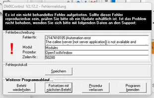

  • Hallo zusammen,
    ich kann das Beat detection Plugin leider nicht laden.
    Ich habe die aktuelle Version in das Pluginverzeichnis von DMXControl 2 entpackt und über den für alle Benutzer freigegeben. Starte ich DMXControl 2 kommen folgende Fehlermeldungen:
    Vielleicht kann mir ja jemand helfen.
