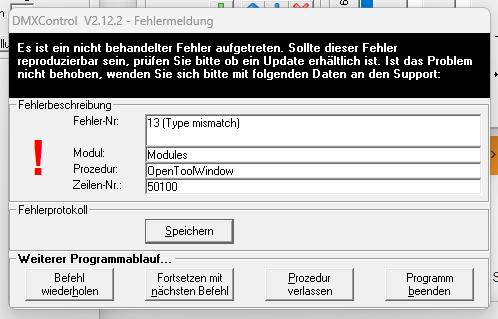

Hallo zusammen,
Ich mache noch einmal ein Thema auf. Ich denke mal, dass das sonst untergeht, weil das Thema bereits als erledigt markiert wurde.
Ich kann das Beat detection Plugin leider nicht laden.
Ich habe die aktuelle Version in das Pluginverzeichnis von DMXControl 2 entpackt und über den für alle Benutzer freigegeben. Starte ich DMXControl 2 kommen folgende Fehlermeldungen:
Vielleicht kann mir ja jemand helfen.
