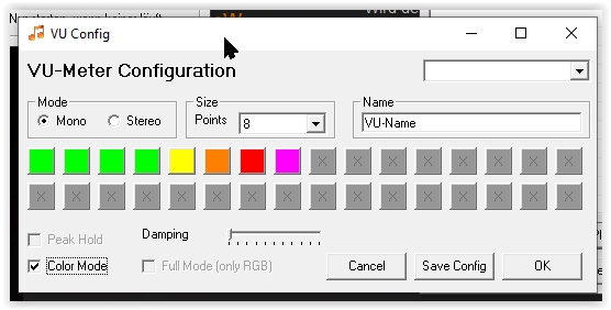

VU-Meter: Wenn ein (oder mehrere) VU-Meter konfiguriert wurden, meldet das Plugin, dass es die Konfigurationen des VU-Meters nicht lesen kann. Dies lässt sich dadurch beheben, dass man in den Konfigurationsfiles der VUs (Textdatei(en) (*.vuconf) im Verzeichnis des aktuellen Projekts), die Worte "Falsch" durch "False" und "Wahr" durch "True" ersetzt. Danach können die VUs problemlos geladen werden.
