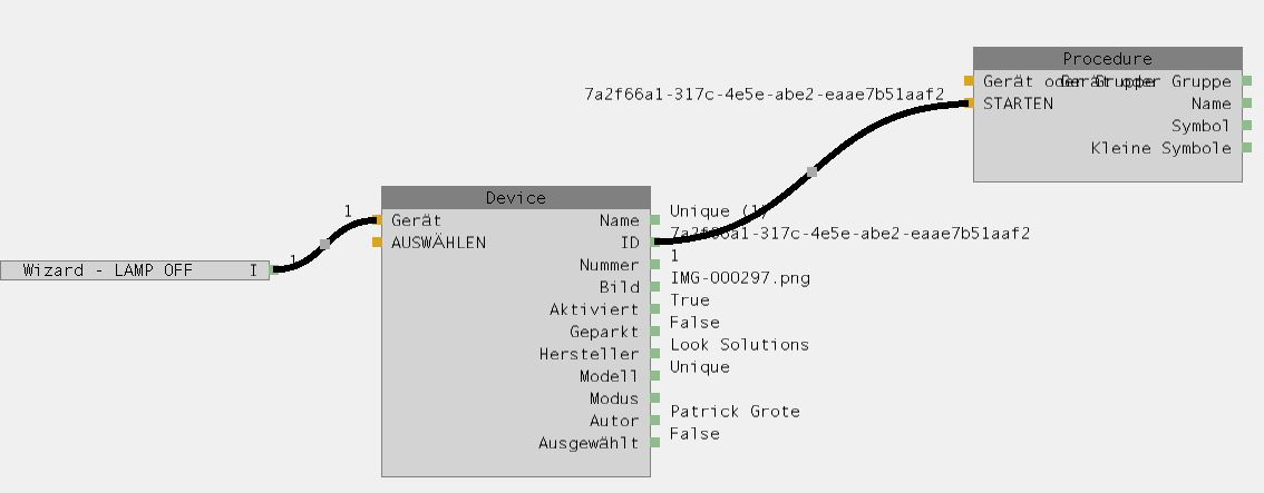

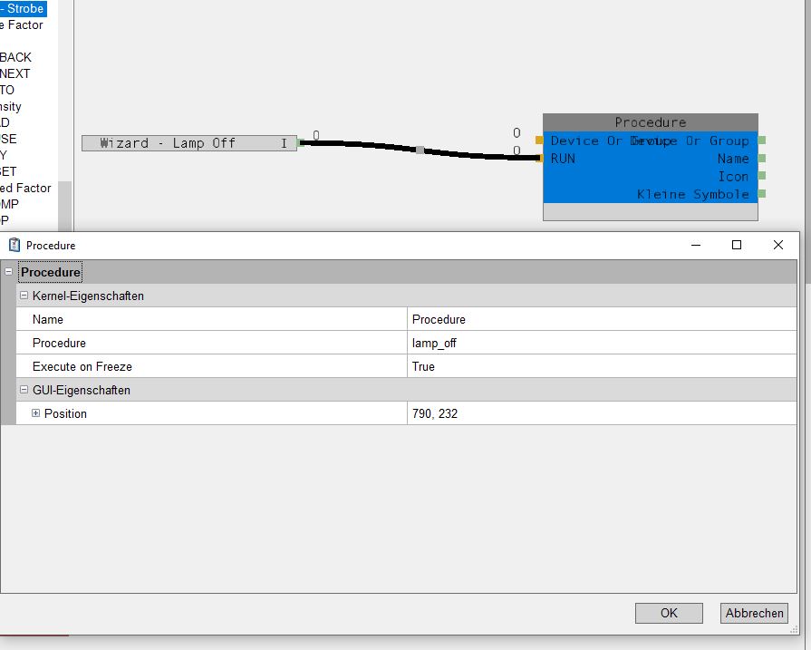

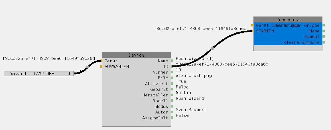

    Ich habe mich nun nochmal diesem Thema mit dem Lamp Off Button für den Softdesk bemüht.
    Als erstes habe ich die 3.2.2 installiert (damals war es noch die 3.2.1) und den Tipp von JPK umgesetzt bzgl. des Device Nodes welcher noch fehlte.
    Ich habe ich nun das Problem, das der Device Node auf den Wizard Rush eingestellt ist (Bild 1), jedoch scheint hier dann die Look Unique angesteuert zu werden (siehe Bild 2)!
    Es tut sich auch nichts, die Lampe geht nicht aus.
    Wäre toll wenn ihr hier eine Lösung parat habt :)
