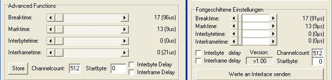

    also erst einmal zum Mode: Das ist eigentlich leicht, denn es steht dran, was welcher Mode kann. PC Out ist das, was aus DMXC heraus kommt und DMX-Out ist selbsterklärend. Vielleicht findest du ja jetzt den richtigen Mode ;)
    Erstmal zu Channelcount: Das ist die Anzahl der Kanäle, die das DE-Interface ausgibt. Das kannst du normal auf 512 stehen lassen. Sehr wenige Geräte vertragen "so viele" DMX-Kanäle nicht. Bei denen hilft es, diesen Wert herab zu setzen. Kommt aber echt nur sehr selten vor.
    Die anderen Werte sind die Beschaffenheit des Signals. In der Standardeinstellung ist das DMX-Signal genau so, wie es die Norm vorschreibt. Manche (China)-Geräte kommen aber mit diesem exakten (schnellen) Signal nicht mit dem berechnen hinterher. Dann kann man über diese Werte das DMX-Signal anpassen. Du hast allerdings keine Werte gefunden, weil es auch keine Richtwerte gibt, denn gerade bei billigeren Geräten kann man zwei gleiche Geräte nebeneinander haben, das eine erkennt das Norm-Signal, das andere nicht. Daher musst du, sollten deine Geräte nicht genau das anzeigen, was du möchtest (oder erst mit Verzögerung) die Werte ein wenig heraufsetzen. Wenn das bei dir der Fall sein sollte, dann sag bescheid, sonst kannst du die Werte auch so lassen, wie sie sind.
    Fazit: Das einzige, was du auswählen musst, ist das erste mal die Seriennummer und danach einmal den Modus. Nur im Notfall musst du auch eine der Signaleinstellungen verändern.
  • Ja, genau so ist das. Richtwerte kann es sozusagen nicht geben, weil ja jeder andere Geräte hat - du musst das einfach ausprobieren. Aber keine Panik, lass erst mal alles auf Standard so wie es ist und wenn du dann merkst, das manche Geräte Probleme machen, versuch mal mit den Werten etwas rumzuspielen. Bei mir hat z.B. die Interbyte-Zeit sehr geholfen (bis zu 70 us, also 105) hochgedreht.

  • Hallo SB,
    nur mal so nebenbei eine Frage.
    War als Du das rechte Bild aus DMXC gemacht hast Dein Interface angeschlossen ?
    Weil da steht Version v1.00.
    Das steht da wenn die Firmware des Interface diese Version hat
    oder wenn kein Interface angeschlossen ist.
    Wenn Du die Firmware 1.00 hast können, wenn ich das noch richtig in Errinnerung habe,
    die Timingwerte zwar verändert werden sie haben aber im Interface keine Wirkung.
