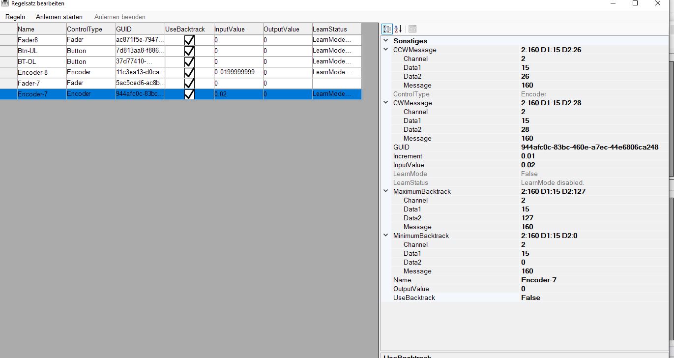

    Hallo zusammen,
    ich nutze ein BCF2000 von Behringer, welches via USB angeschlossen ist.
    Soweit funktioniert es erstmal Motorfader klappen in beide Richtungen und die Buttons scheinen auch zu funktionieren.
    Bei den Encodern habe ich leider folgendes Problem. Diese zeigen in DMXC3 leider nicht die richtigen Werte an.
    Z.B. Ich erwarte Werten zwischen 0-127 und sehe je nach Laune einen Wert von 0.01 oder 0.02
    Auch in der Eingangszuweisung kann ich keine Veränderung der Werte, beim Drehen am Encoder Poti sehen.
    Habt ihr eine Idee, woran es liegen könnte oder hat ggf. einer das BCF mit DMXC3 im Einsatz ?
