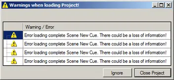

  • Unter dem Link im Startbeitrag ist ab sofort die BETA 3 verfügbar.
    Viel Spaß damit.
    Diese Version korrigiert u.a. den Fehler, der verhindert, dass Presets oder Cuelists korrekt geladen werden.
    Alte Projekte können hiermit wieder geladen und verwendet werden.
    Es kann jedoch vereinzelt vorkommen, dass u.g. Fehlermeldung erscheint. Sollte dies der Fall sein, kann das Projekt durch eine kleinen Änderung dennoch wieder verwendet werden.
    Im Projektarchiv muss in der Datei Config/Project.xml
    die Zeile
    Code
    <Attribute Name="ProjectFileVersion" Type="Primitive" ValueType="Int32" Value="2" />
    gegen folgende ausgetauscht werden.
    Code
    <Attribute Name="ProjectFileVersion" Type="Primitive" ValueType="Int32" Value="3" />
    Dennis
