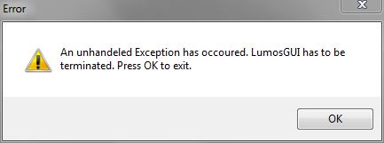

ich habe gerade mal versucht DMXC Kernel und GUI auf 2 Notebooks laufen zu lassen. Nun kommt beim Einfügen von manchen Geräten folgender Fehler. Wenn ich beides Lokal ausführe dann funktionieren die Devices aber ohne Probleme.
Kann mir jemand sagen was hier das Problem ist.
Des weiteren ist mir aufgefallen dass das Programm sehr zäh zu bedienen ist im Netzwerk. Das Öffnen des Kontextmenüs oder umschalten zwischen Programmer, Stage View, ... beispielsweise dauert recht lange.
