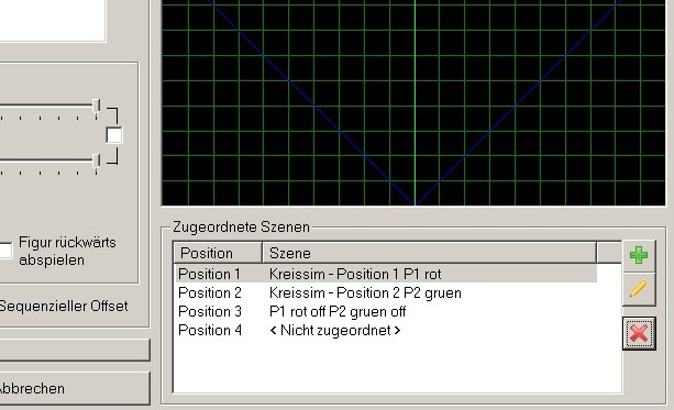

  • Weiß nicht, ob ich grad einen bug gefunden hab bzw. ob der schon vorher da war, aber im Bewegungsszeneneditor, wenn man da einer Position eine Szene zuordnet und die dann mit dem Editorbutton ("Stift") anschauen will, ist der button ohne Funktion und die Auswahl springt gleich auf den "Entfernen"-button (rotes Kreuz). Sprich, man kann die zugeordnete Szene nicht anschauen.
    wo wir gerade beim editieren sind. ;)
    Keine 10 Minuten später nachdem ich den Post von Cerfanos gelesen habe,
    ist mir beim Erstellen einer Show für nächstes WE aufgefallen, das auch
    bei innerhalb der Kompositionsszene das editieren nicht mehr funktioniert.
    Solange man die Kompositionsszene noch erstellt, ist das editieren möglich,
    aber wenn man sie erst mal mit OK abgeschlossen hat ist ein Editieren innerhalb
    der Kompositionszene nicht mehr möglich.
    Gruß Uwe

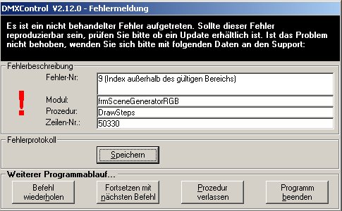

    Wenn ich folgendes mache:
    - Neues Projekt
    - EINEN "Generic RGB with vitual Dimmer" hinzufügen
    - Neuen Effekt erstellen, Name nicht ändern
    - Schritt hinzufügen -> Automatisch erzeugt -> Lauflicht (RGB)
    - Im Assistent das eine Gerät auswählen
    - 3x "Zeile hinzufügen" Typ "Regenbogen" (Ja, ich weiß es macht keinen Sinn. ;))
    - Farben auf Rot, Blau, Grün ändern
    - Weiter und Fertigstellen
    - In grafischer Bühnenansicht den virtuellen Dimmer hochziehen
    - Effekt starten
    = Keine Änderung der Farbkanäle. Es ist, wenn man bei "Effektschritt bearbeiten" nachschaut, auch nix gespeichert worden.
    Fügt man ein zweites Gerät hinzu und macht das nochmal mit beiden, dann gehts.
    Ganz viel schlimm wirds übrigens wenn man in diesem Projekt dann einen dritten Effekt erstellt der auch wieder nur das eine Gerät im Lauflicht (RGB) hat. Wenn ich da dann auf "Zeile hinzufügen" -> "Regenbogen" gehe, dann gibts einen dicken Fehler (siehe Anhang).

    das ist kein Problem. Im Programmordner sollte es zwei Error-Dateien geben. Diese kannst du mit dem Editor öffnen. Die kleinere sollte den letzten aufgetretenen Fehler enthalten, in der größeren sind alle bisherigen Fehler aufgelistet.
  • Die kleine Datei habe ich gefunden aber nicht die Große.
    Aber das ist das Protokoll zu dem bei mir aufgetretenen Fehler:
    DMXControl Fehler.txt
    F E H L E R P R O T O K O L L
    DMXControl V2.12.0 - Fehlermeldung
    FEHLERBESCHREIBUNG
    Fehler-Nr: 91 (Object variable or With block variable not set)
    Modul: ReplayList
    Prozedur: FillTimelineOrder
    Zeilen-Nr.: 50170
    Datum/Uhrzeit: 11-21-2012 / 22:56:00
    CALLSTACK
    SYSTEMINFO:
    Plattform: Windows NT
    Version: 5.1
    Build: 2600 Service Pack 3
    FEHLERBESCHREIBUNG
    Fehler-Nr: 9 (Subscript out of range)
    Modul: frmSceneGeneratorRGB
    Prozedur: DrawSteps
    Zeilen-Nr.: 50330
    Datum/Uhrzeit: 12-10-2012 / 20:01:55
    CALLSTACK
    SYSTEMINFO:
    Version: 5.1
    Gruß Steff
    Am Ende wird alles gut !
    May the light be with you
